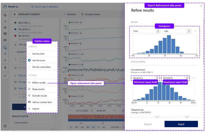

Pulse el botón de la opción de resultados de la búsqueda.
Elija la opción "Afinar resultados". Esto abrirá un nuevo panel lateral a la derecha.

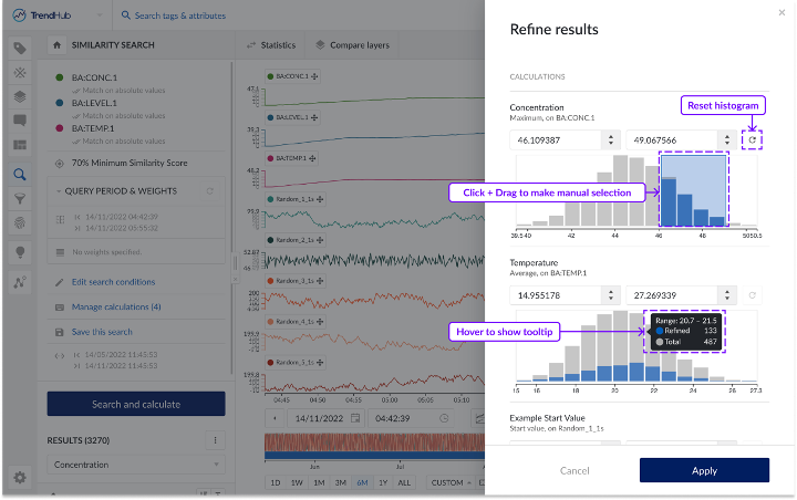

Aplique sus ajustes de refinamiento mediante:
introduciendo el valor mínimo y/o máximo en los campos de entrada, o,
selección manual en cada histograma.
Después de haber ajustado los refinamientos, todos los histogramas se actualizarán para mostrar los datos ajustados por los nuevos ajustes en azul. Los resultados totales seguirán mostrándose en gris. El número de resultados por recipiente (tanto refinados como totales) puede verse pasando el ratón por encima del recipiente correspondiente del histograma.
Para restablecer cualquier ajuste de refinamiento puede
pulse el botón de actualización para aplicar la situación inicial,
introduzca cualquier valor en el campo mínimo/máximo fuera del rango actual. El valor se restablecerá automáticamente al valor mínimo/máximo correcto.

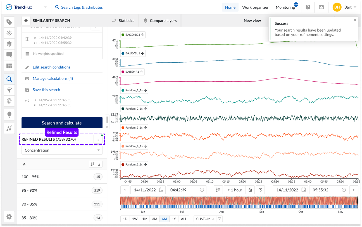

Pulse "Aplicar" para actualizar la lista de resultados de la búsqueda con sus ajustes refinados. El título de los resultados y una insignia verde se mostrarán en el botón de opciones para indicar que los refinamientos se han aplicado a los resultados de sus condiciones de búsqueda.
