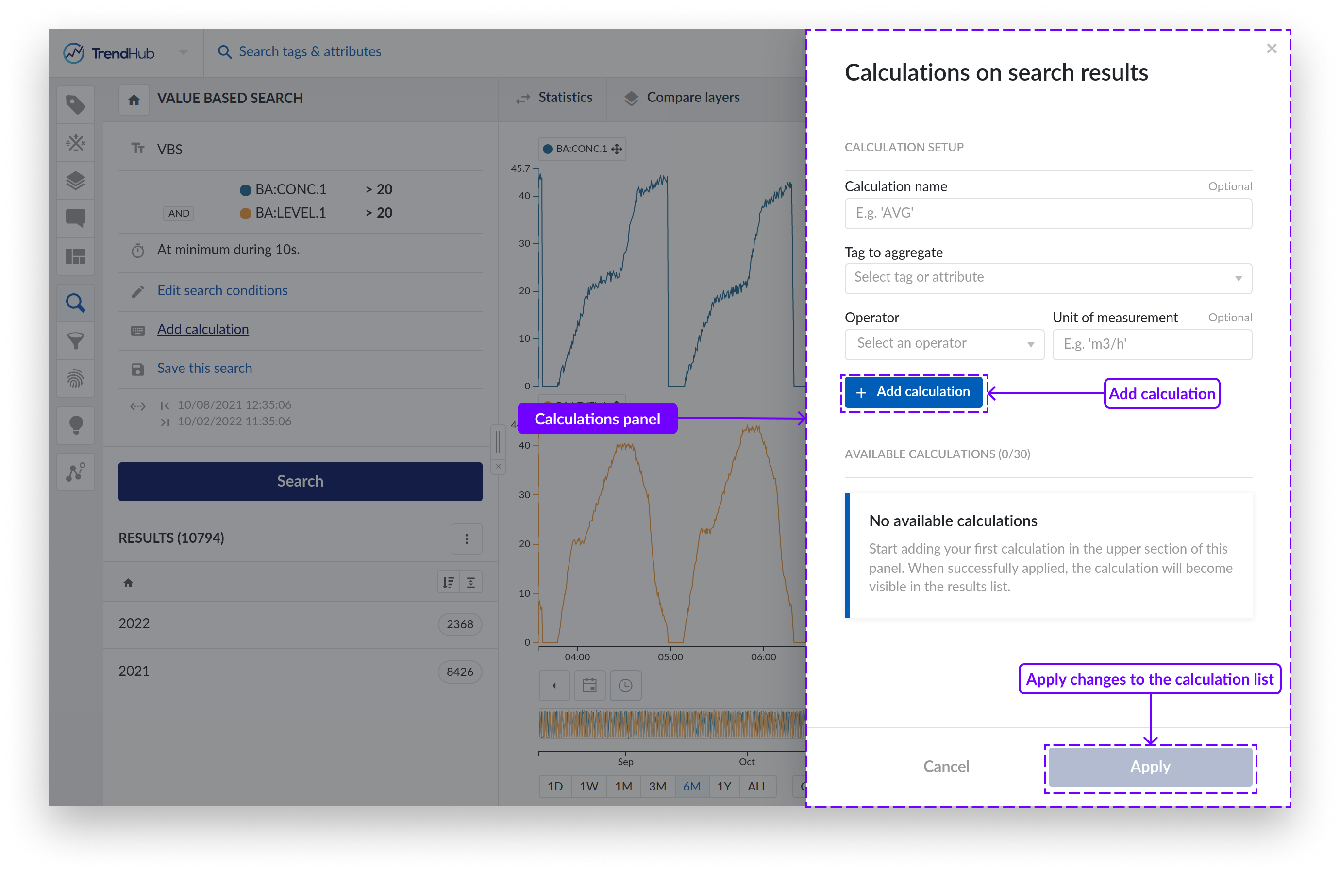

Tras realizar su búsqueda, pulse el enlace "Añadir cálculo" en el resumen de la búsqueda. Aparecerá el siguiente panel:
Seleccione un Tag sobre el que realizar el cálculo (Tag a agregar). Puede seleccionar entre los Tags activos u otros Tags.
Si selecciona otras etiquetas (no de la lista de etiquetas activas), estas etiquetas no se añadirán a la lista de etiquetas activas. Además, al abrir una búsqueda guardada, sólo se añadirán a la lista de etiquetas activas las etiquetas que se utilicen en la condición de búsqueda.
Seleccione un "Operador" de cálculo o agregación:
Promedio
'Mínimo'
'Rango': valor máximo - valor mínimo
'Valor inicial': valor en el punto inicial del intervalo
'Valor final': valor en el punto final del intervalo
'Delta': valor final - valor inicial
'Integral (/1d)': área bajo la curva, suponiendo que el Tag a agregar esté expresado en unidades por día. Si tiene otra dimensión (por ejemplo, kg/h), el usuario debe tener en cuenta un factor de conversión (por ejemplo, x24 horas/día si su etiqueta se expresa en unidades/h) para obtener el valor integral correcto.
'Desviación estándar': cálculo de la desviación estándar a lo largo de todo el periodo de tiempo por Tag.
Opcionalmente, asigne un nombre a su cálculo e indique una unidad de medida.
Pulse el botón "Añadir cálculo".

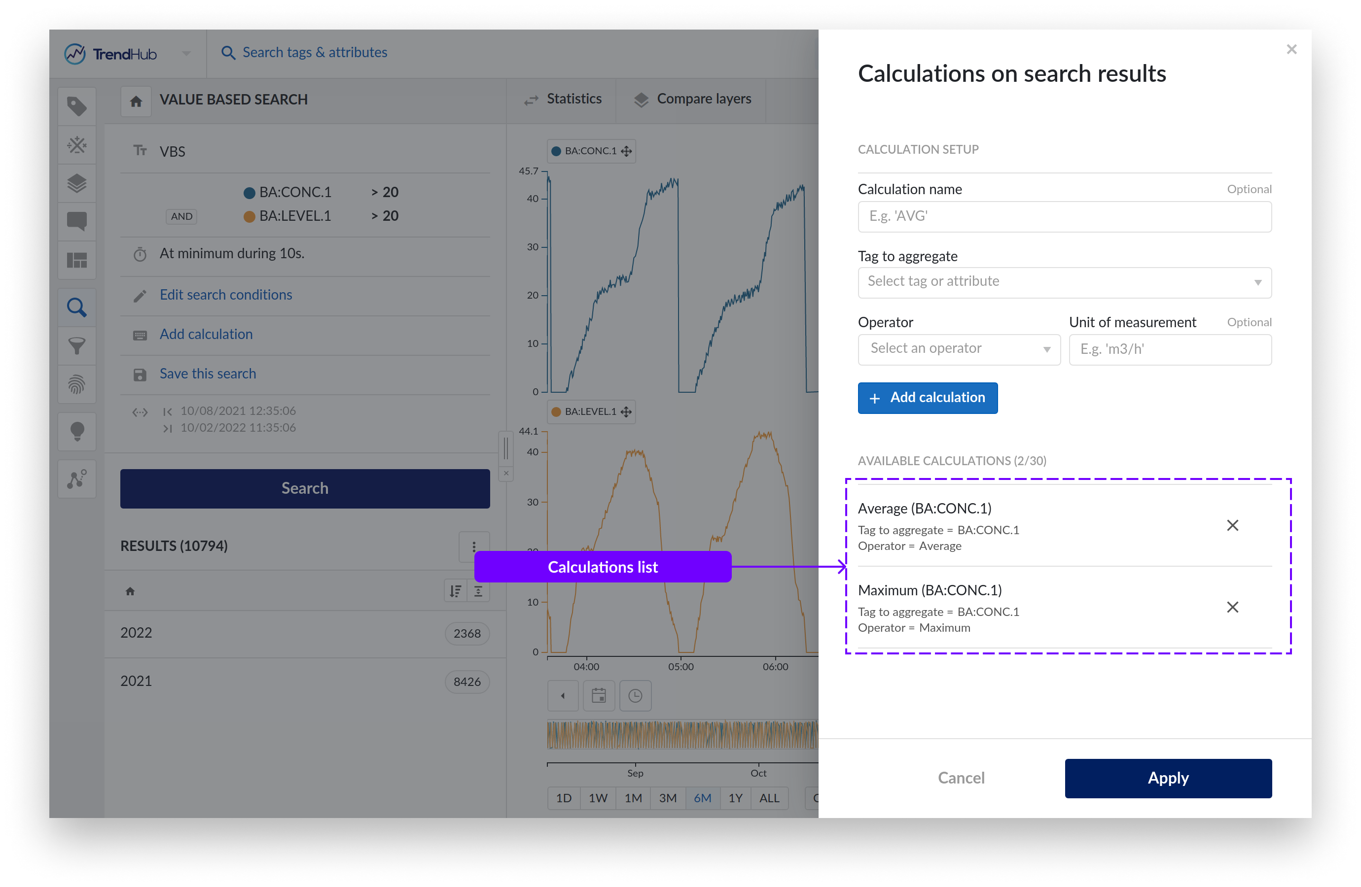

Puede sumar hasta 30 cálculos repitiendo los pasos anteriores.
Cuando haya terminado de añadir sus cálculos a la lista Cálculos disponibles, pulse el botón "Aplicar" para iniciar el cálculo o los cálculos.

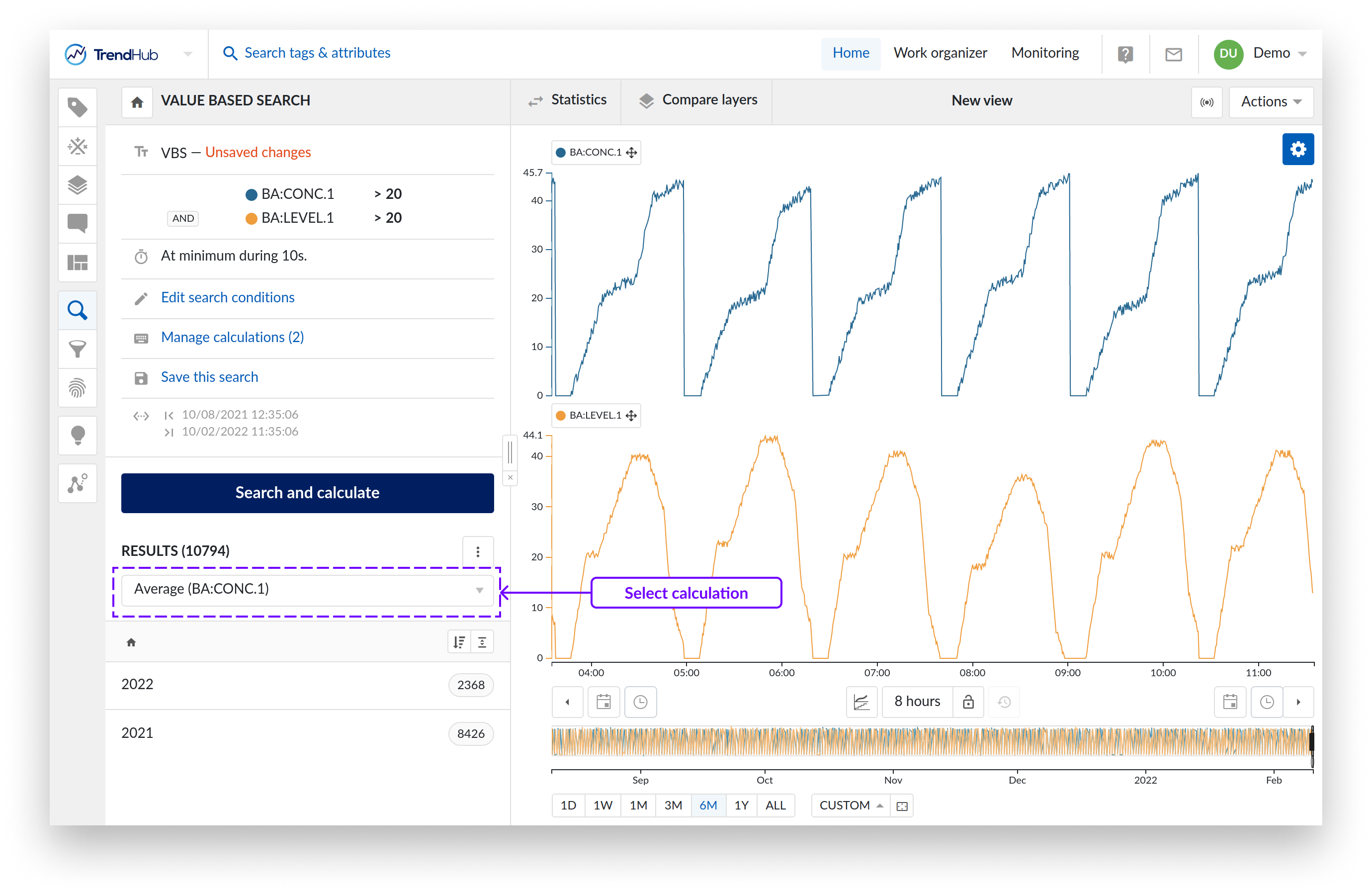

Los cálculos se realizan y se presentan en los resultados de su búsqueda. Seleccione el cálculo que le interese para verlo en pantalla.

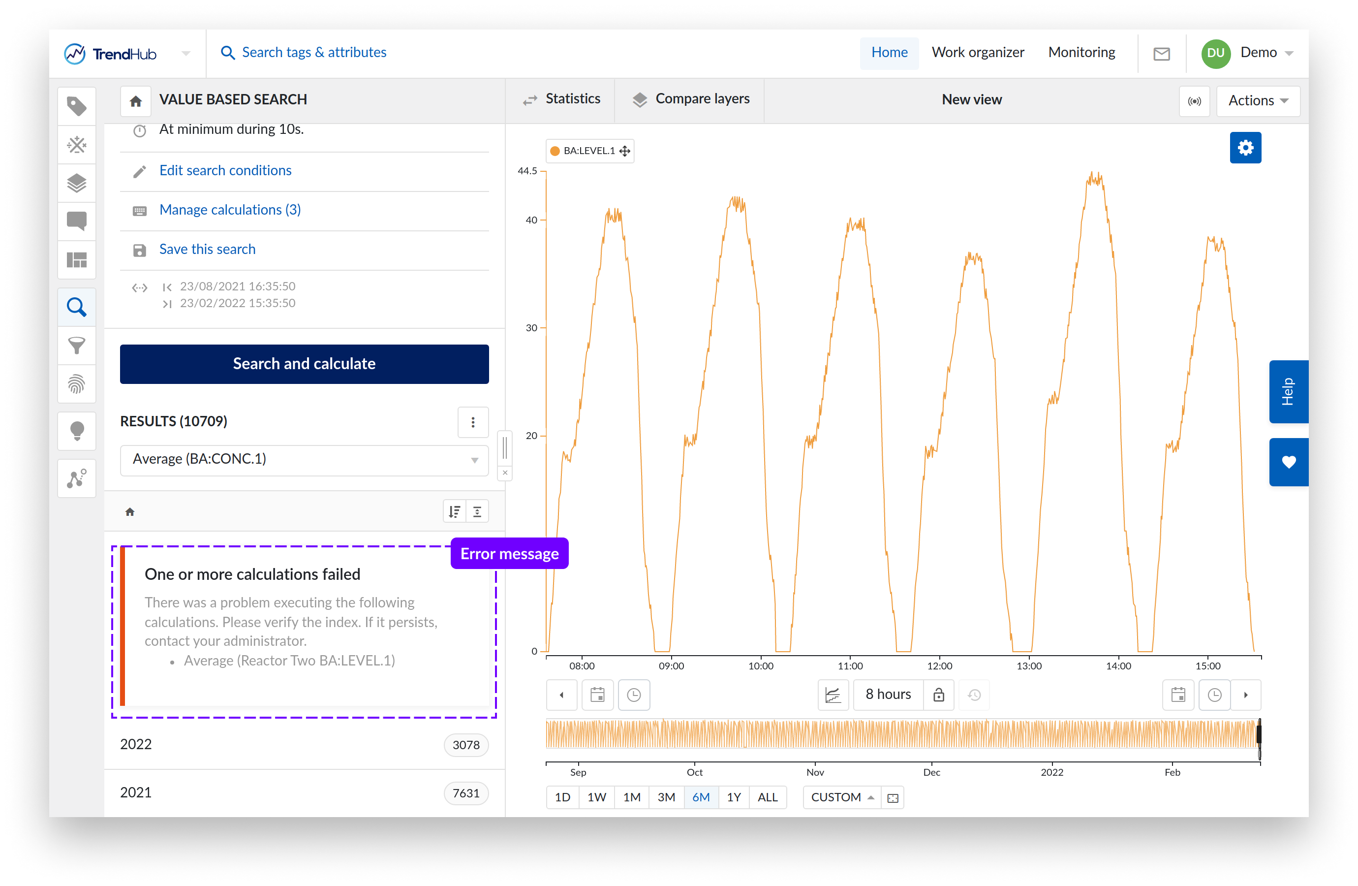

Los Tags utilizados en los cálculos tampoco forman parte necesariamente de las condiciones de búsqueda. En el improbable caso de que estas Tags no se hayan utilizado nunca, todavía no se han indexado. En esta situación, se mostrará un mensaje de advertencia para indicar que TrendMiner no ha podido realizar el cálculo. Simplemente añadiendo la etiqueta a la lista de etiquetas activas, se iniciará el proceso de indexación.

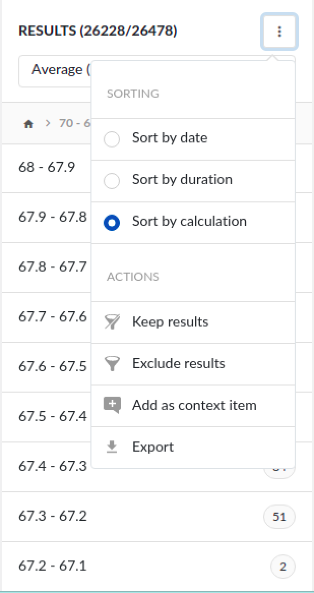

Para ordenar los resultados de la búsqueda en función del cálculo seleccionado, utilice las opciones de ordenación del menú Resultados de la búsqueda. Consulte el artículo Trabajar con la lista de resultados de búsqueda para obtener más información.

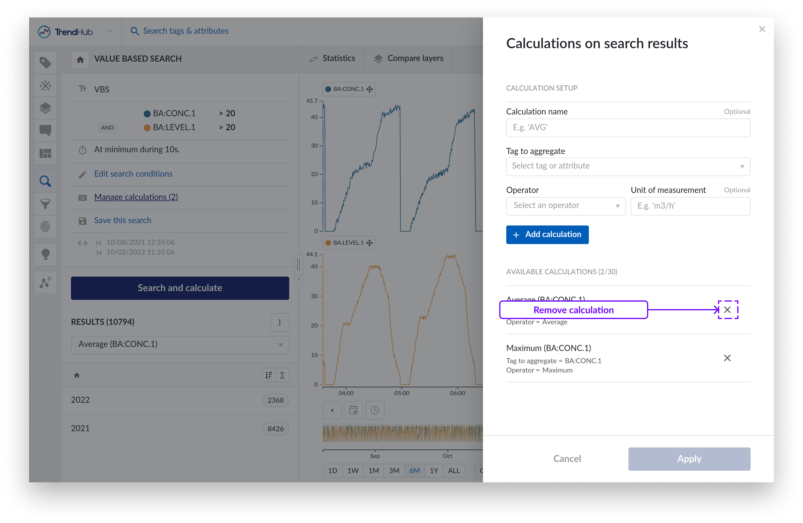

Gestionar los cálculos
Después de añadir algunos cálculos, puede gestionarlos haciendo clic en el enlace "Gestionar cálculos" del resumen de búsqueda.
Esta acción abrirá el diálogo de cálculos donde podrá eliminar o añadir más cálculos. Pulse "Aplicar" para confirmar los cambios.
