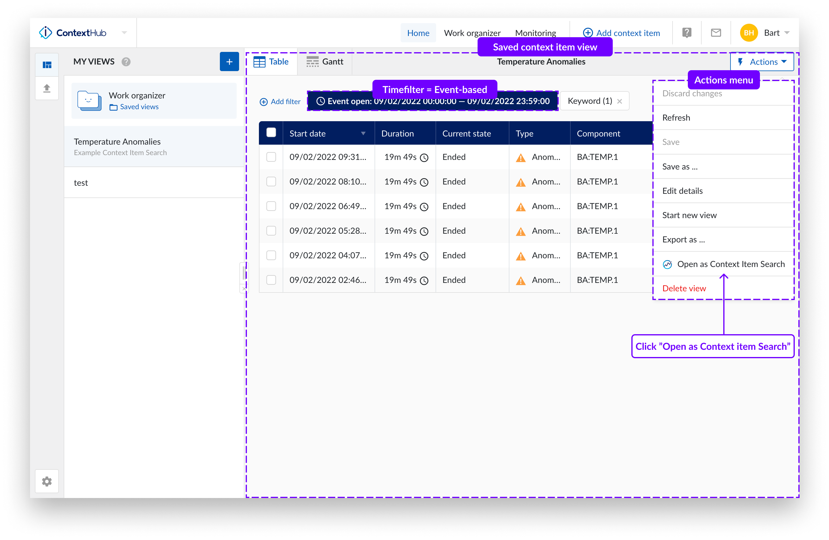

- En ContextHub, abra una vista de elemento de contexto guardada.
- Pulse el botón "Acciones".
- Elija la opción "Abrir en Búsqueda por elementos de contexto". TrendHub se abre en una nueva pestaña del navegador con la búsqueda precargada. - Nota- Su vista debe estar guardada y no puede tener cambios sin guardar antes de proceder con este paso.

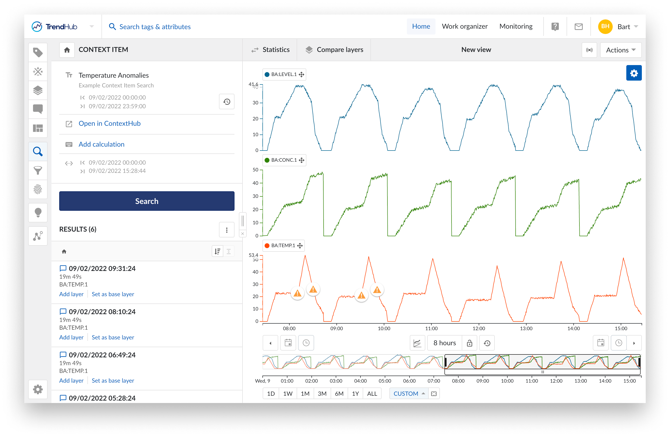

- Pulse el botón "Buscar" para mostrar los resultados de la búsqueda.

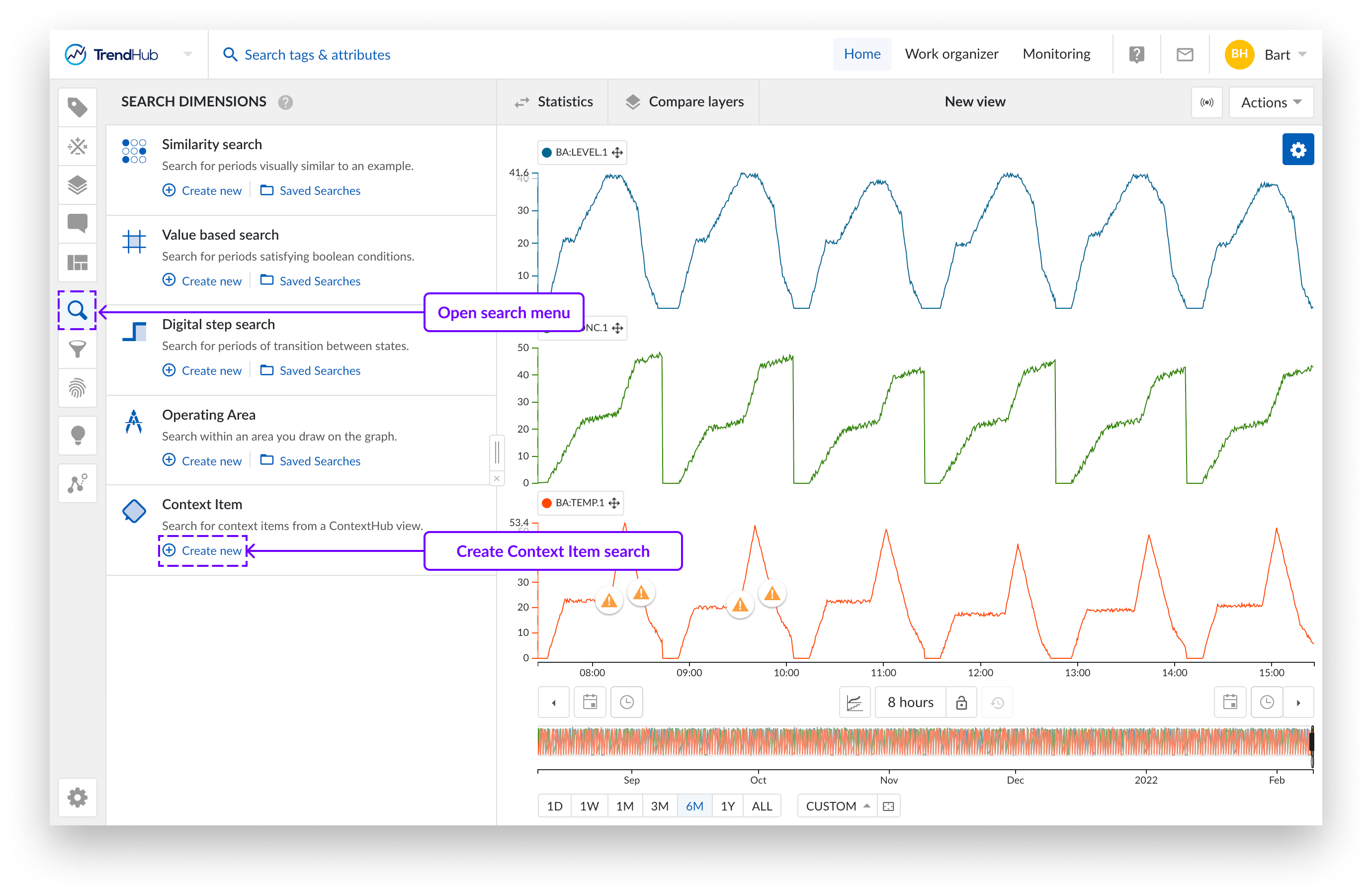

- En TrendHub, abra el menú de búsqueda.
- Dentro del menú de búsqueda, haga clic en "Crear nuevo" en la opción Búsqueda por elementos de contexto.

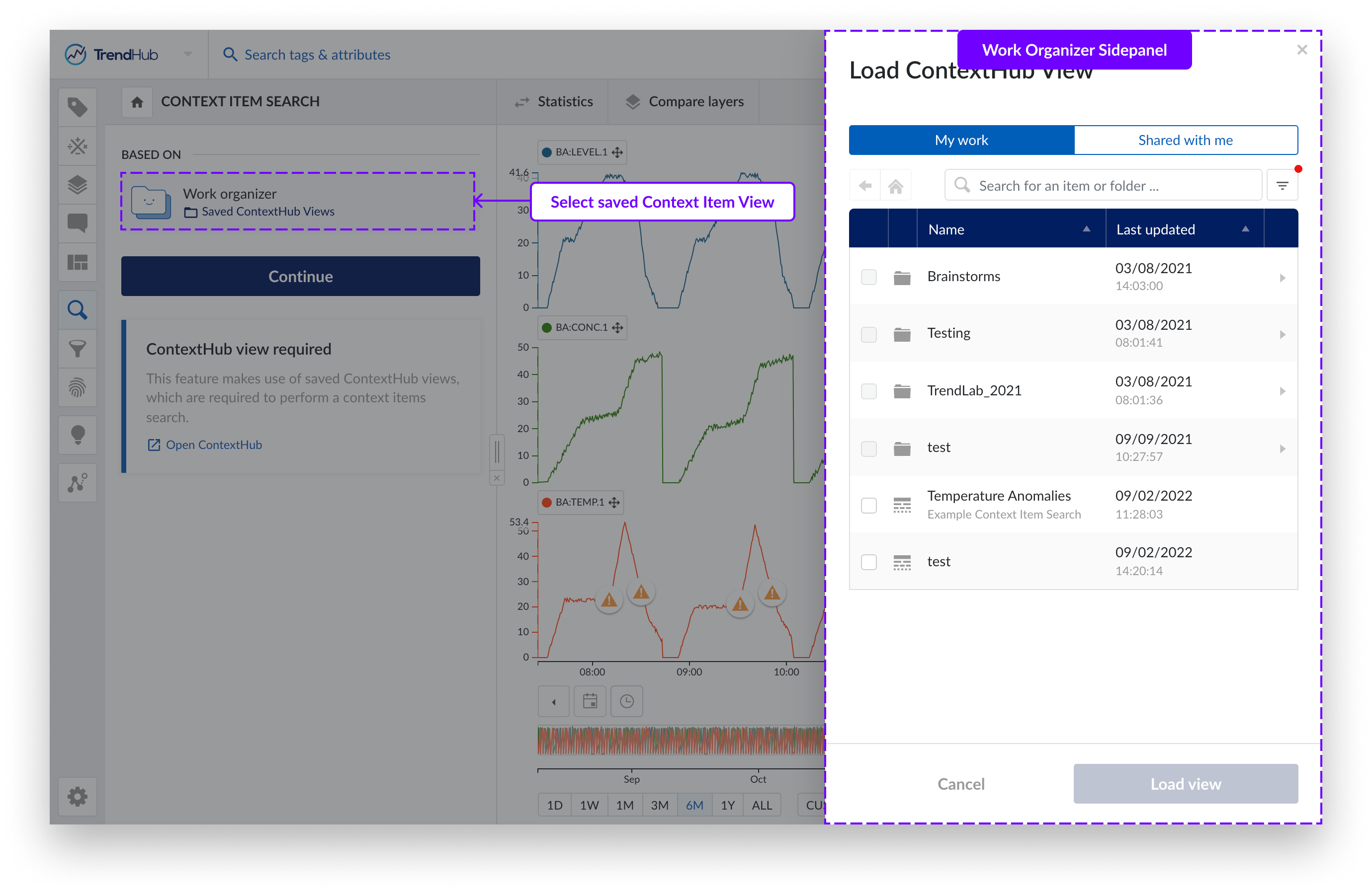

- Haga clic en "Vistas de ContextHub guardadas" para seleccionar la vista de ContextHub que desee. Aparecerá un panel lateral con una lista de todas las Vistas de ContextHub guardadas. - Nota- Su intervalo de periodos de contexto se ajustará automáticamente para reflejar el periodo de la vista de ContextHub.
- Pulse el botón "Continuar" para iniciar la búsqueda. Aparecerá un resumen de sus condiciones de búsqueda. También tiene la opción de abrir la Vista de ContextHub en una nueva pestaña para revisarla.

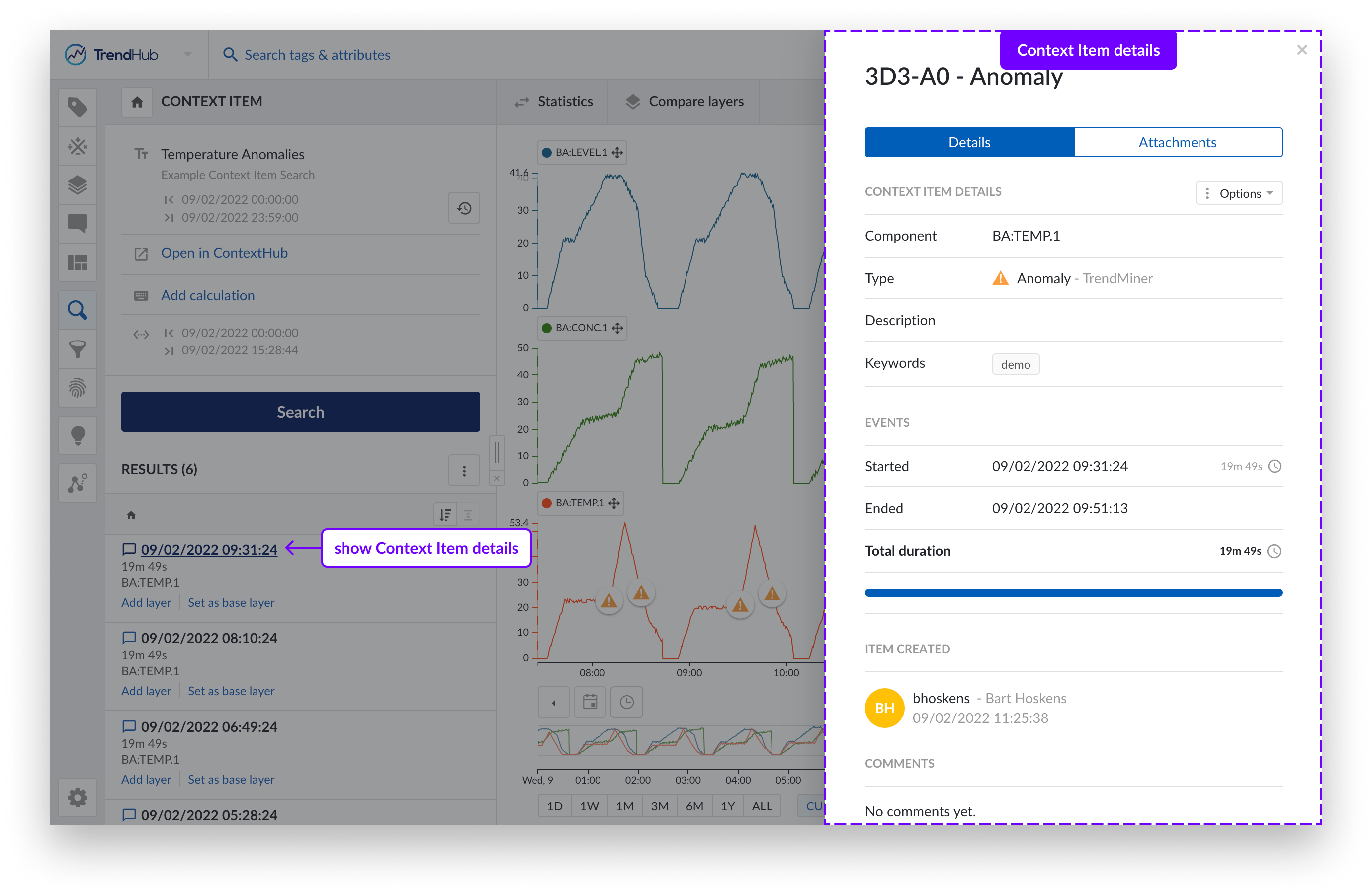

La lista de resultados de la búsqueda ya muestra en qué Componente se ha creado el Context Item, pero se pueden mostrar más detalles del mismo haciendo clic en la marca de tiempo de un resultado concreto.
Es posible añadir uno o varios cálculos a los resultados de la búsqueda y a la definición de la búsqueda, haciendo clic en el enlace "Añadir cálculo". Consulte la sección Cálculos en los resultados de la búsqueda para obtener más información sobre cómo trabajar con los cálculos.
