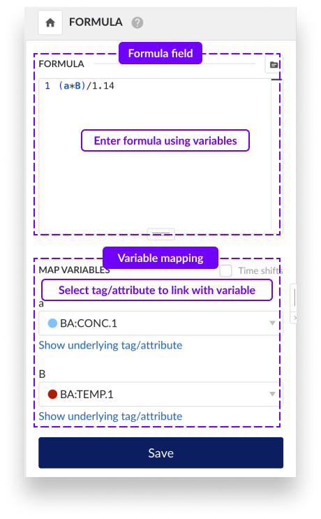

Formel-Feld: In diesem Feld können Sie Ihre gewünschte Formel mit Hilfe von Variablen eingeben. Jede eingegebene Variable wird im folgenden Abschnitt "Variablen zuordnen" angezeigt.

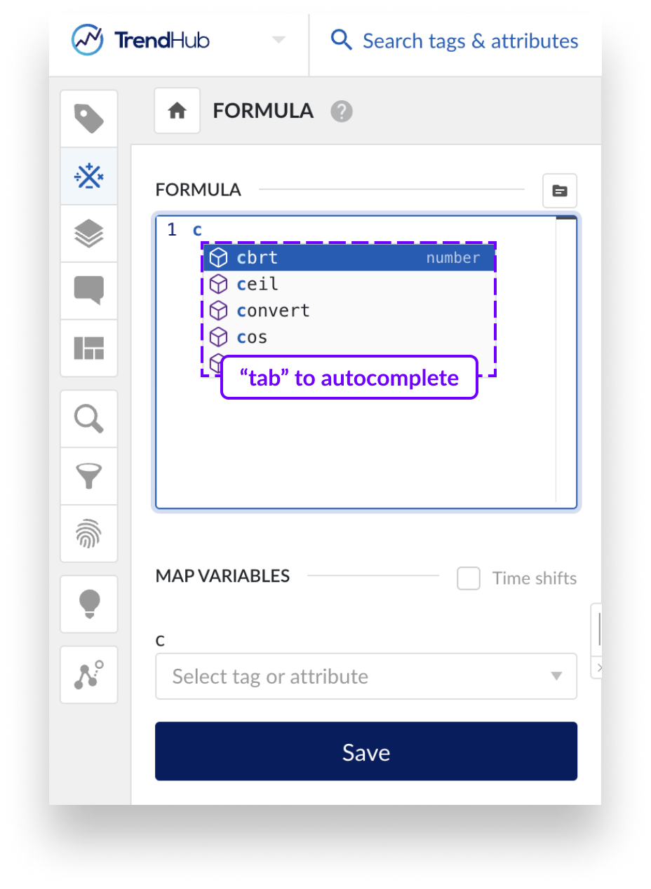

Neben Variablen akzeptiert das Feld auch vordefinierte Funktionen, die Sie verwenden können, siehe "Funktionen" unten für weitere Details. Die automatische Vervollständigung von Funktionen wird ebenfalls unterstützt. Wenn Sie die Tabulatortaste auf Ihrer Tastatur drücken, wird die ausgewählte Funktion ausgefüllt.

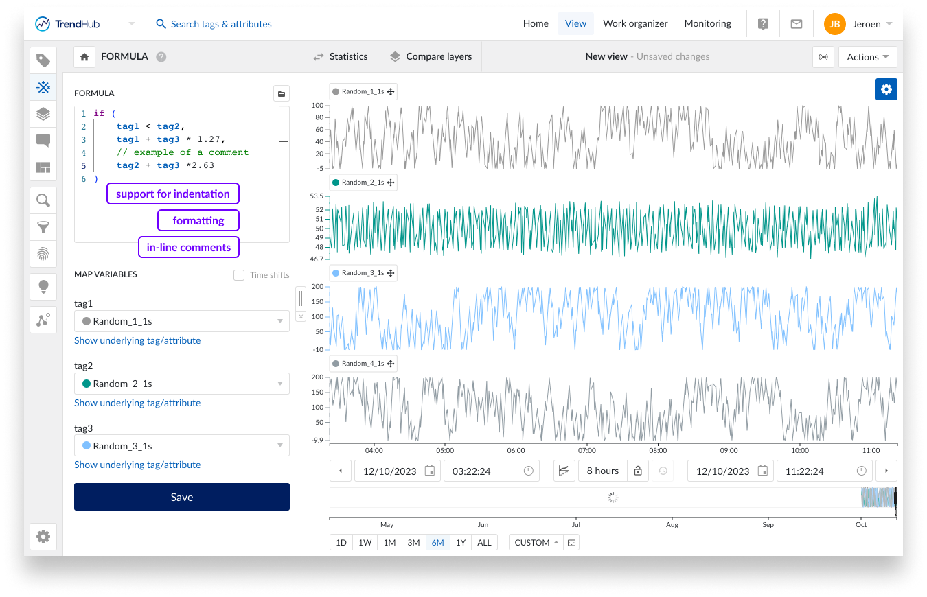

Das Formelfeld unterstützt die Formatierung Ihrer Formel wie ein Code-Editor. So können Sie Ihre Formel einrücken und sogar Kommentare hinzufügen.
Wenn Sie auf eine Variable oder Funktion klicken, werden auch andere Vorkommen innerhalb der Formel hervorgehoben. Bei Klammern wird nur die entsprechende Klammer hervorgehoben.

Variable zuordnen: Sobald Sie eine Variable in das Formel-Feld eingegeben haben, können Sie die Variable einem beliebigen bestehenden Tag in TrendMiner zuordnen. Über das Zuordnungsfeld können Sie schnell einen Tag aus Ihrer aktiven Liste auswählen oder nach einem beliebigen Tag suchen.
Derzeit können maximal 10 Variablen zugewiesen werden.

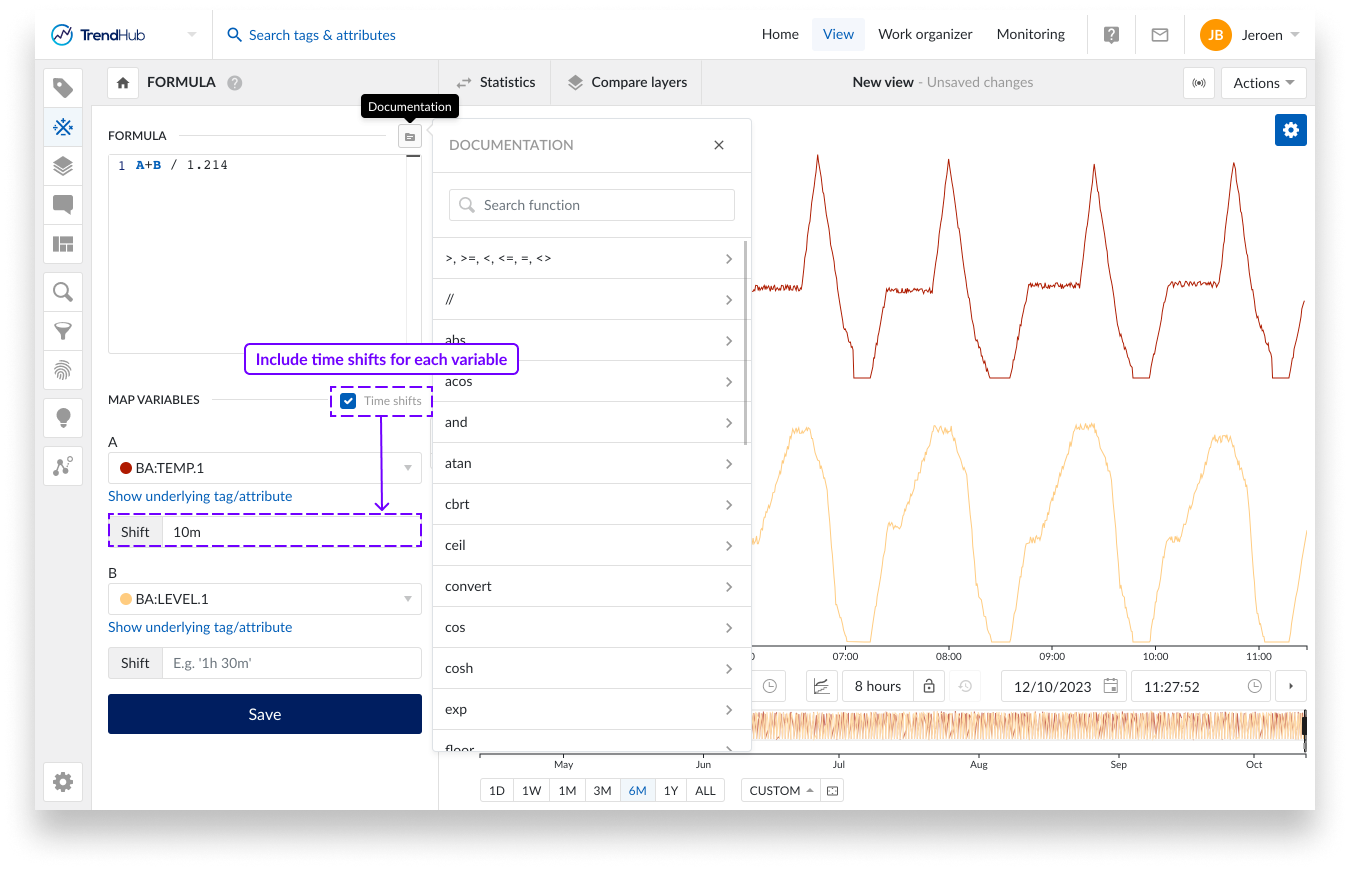

Zeitverschiebungen: Mit diesem Kontrollkästchen können Sie Zeitverschiebungen für jeden zugeordneten Wert einbeziehen. Standardmäßig werden bei der Formelberechnung für alle zugeordneten Werte die Werte zum gleichen Zeitstempel verwendet.

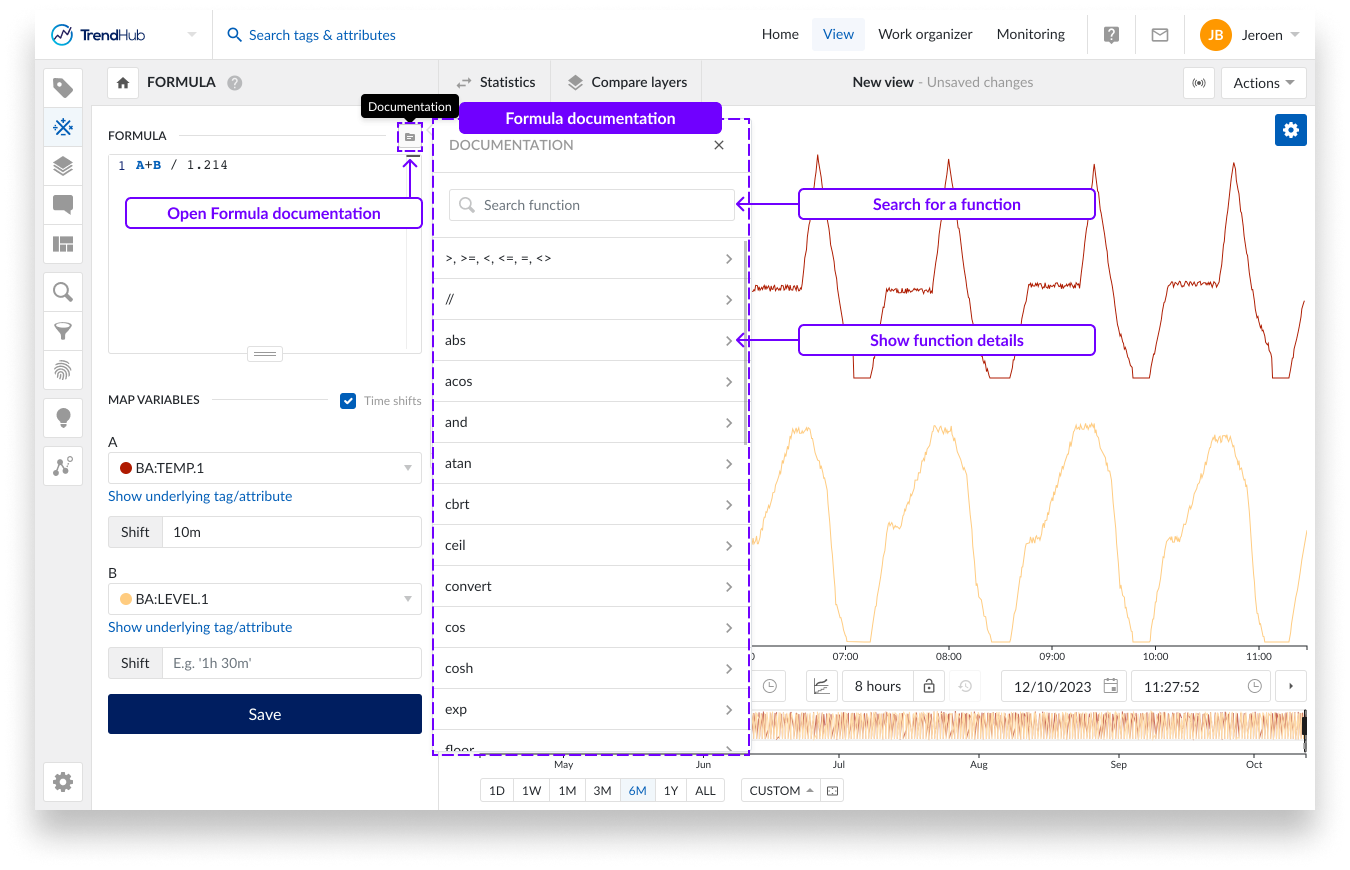

Sie können bestimmte Schlüsselwörter in das Formel-Feld eingeben, die als vordefinierte Funktion fungieren. Klicken Sie auf das Fragezeichensymbol "?", um die Dokumentation der integrierten Funktionen zu öffnen. Hier sehen Sie alle verfügbaren Funktionen und erfahren, wie Sie sie verwenden können.
In der Dokumentation der Funktionsdetails können Sie die Funktion automatisch in das Formelfeld einfügen, indem Sie auf das Syntaxbeispiel klicken.

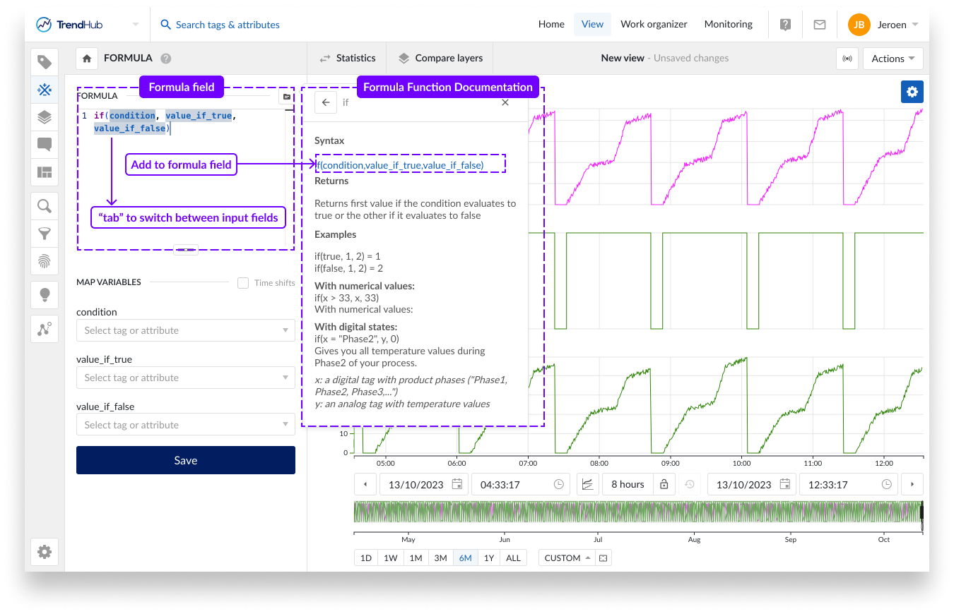

Wenn Sie eine Funktion aus der Dokumentation hinzufügen, werden die Eingabeparameter und Ausdrücke für die Funktion als Platzhalter eingefügt. Diese Platzhalter können ersetzt werden, indem Sie die gewünschten Informationen direkt eingeben und mit der Tabulatortaste auf der Tastatur zwischen den verschiedenen Parametern und Ausdrücken wechseln.
Bei Funktionen, die zwei oder mehr Eingaben akzeptieren, werden nur die ersten beiden Parameter und Platzhalter für Ausdrücke hinzugefügt. Beispiel: Die Funktion max() kann bis zu 10 verschiedene Eingaben akzeptieren, aber es werden nur zwei Platzhalter angezeigt.
