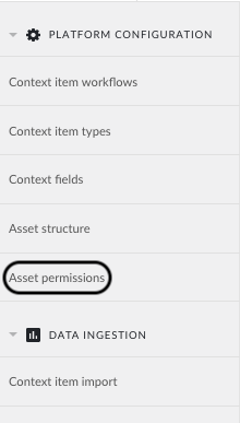

- Klicken Sie oben rechts im Contexthub auf "Configuration“.
- Wählen Sie im Platform Configuration Menü "Asset permissions“  - Der Strukturbaum der Anlage wird geöffnet.

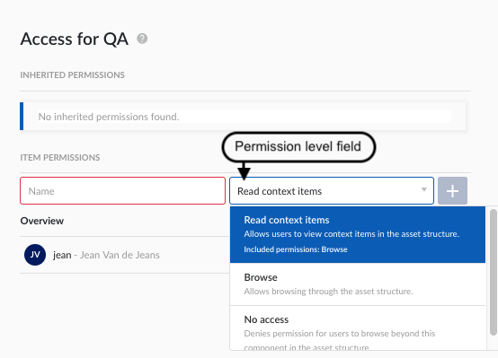

- Identifizieren Sie die Anlage oder das übergeordnete Objekt, auf das Sie Zugriffsrechte festlegen möchten. - Auf der rechten Seite des Bildschirms erscheint ein Fenster für den Zugriff auf verschiedene Objekte. Hier sehen Sie alle vererbten Berechtigungen für das ausgewählte Element. Mit folgenden Schritten können Zugriffsrechte hinzufügen:
- Geben Sie den Namen des Endbenutzers unter der Überschrift "Item Permissions" ein, für den Sie die Berechtigung erteilen möchten.
- Nutzer auswählen.
- Schauen Sie sich das Feld Permission level an und wählen Sie die Berechtigungsebene aus.
- Klicken Sie auf das Pluszeichen.
Es gibt eine Dropdown-Liste mit einer Übersicht, die eine Beschreibung der verfügbaren Berechtigungsstufen enthält. Es werden drei Berechtigungsstufen aufgelistet:
- Context Item lesen: Ermöglicht es Benutzern, Context Item in der Asset-Struktur anzuzeigen (enthaltene Berechtigungen - browsen).
- Durchsuchen: Ermöglicht das Durchsuchen der Asset-Struktur.
- Kein Zugriff: Verweigert den Benutzern die Berechtigung, in der Asset-Struktur über diese Element hinaus zu blättern und blendet die an diese Elemente angehängten Kontextdaten aus.
Zugriffsberechtigungen können auf der Root-Ebene oder auf niedrigeren Ebenen bereitgestellt werden. Wenn der Zugriff auf der Root-Ebene verweigert wird, wird auch alles über die Root-Ebene hinaus verweigert. Wenn Berechtigungen auf einer niedrigeren Ebene vergeben werden, erhalten Benutzer automatisch die Suchberechtigung auf den höheren Ebenen.
Berechtigungen können für 'Jeder' festgelegt werden.
Die Zugriffsebenen werden über die Asset-Struktur, die dem Endbenutzer zur Verfügung gestellt wird, festgelegt. Assets, für die dem Endbenutzer keine Berechtigung erteilt wurde, erscheinen nicht in der Asset-Struktur oder in allen zugehörigen, gemeinsam genutzten Ansichten.
