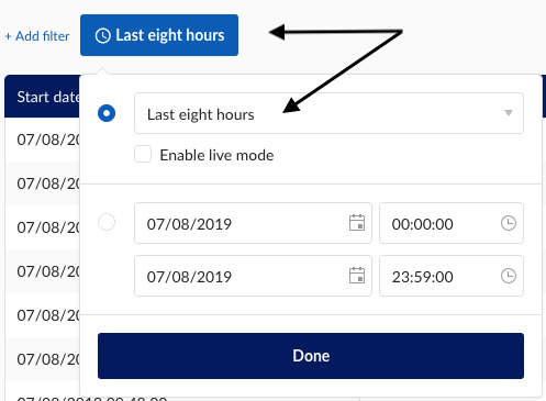

Gehen Sie zu ContextHub und erstellen Sie Ansichten, um sicherzustellen, dass Sie einen Zeitraum auswählen, der den letzten Betriebsstunden in ContextHub Grid-Ansichten und/oder ContextHub Gantt-Ansichten zugeordnet ist.
Der Schalter "Live-Modus aktivieren" bezieht sich auf den Live-Modus der Ansichten in ContextHub und hat keinen Bezug zu einer Aktion in DashHub.
