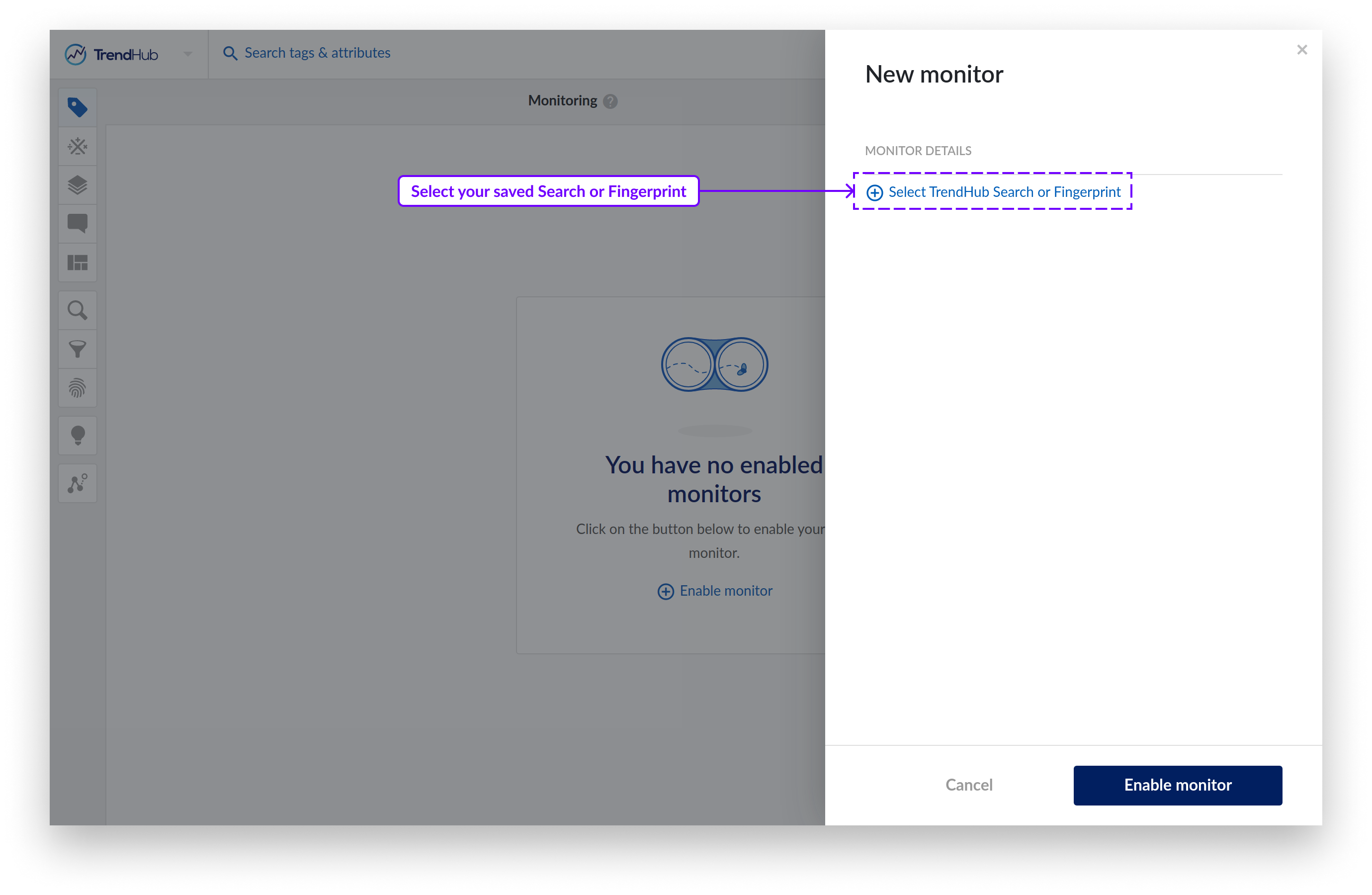

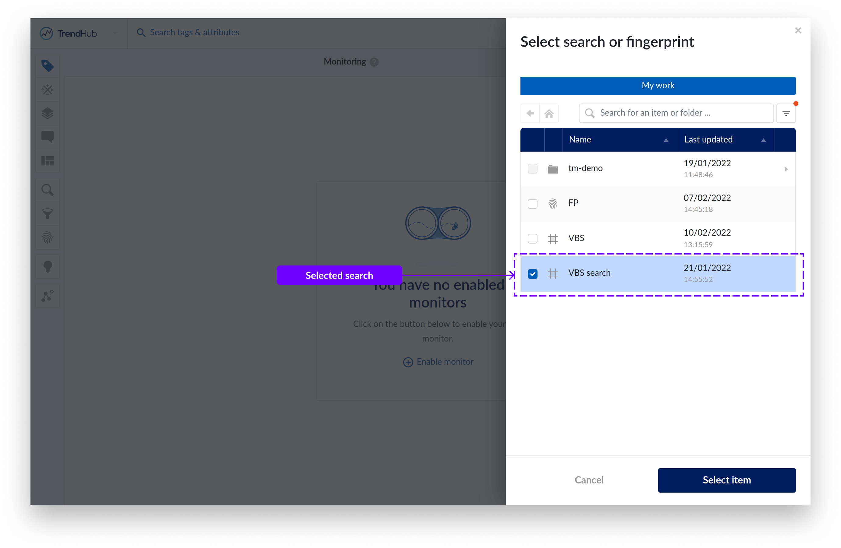

Klicken Sie auf "Monitor aktivieren" und wählen Sie die gespeicherte Suche oder den Fingerprint, den Sie aktivieren möchten.
Die Monitore können gefiltert und nach Typ oder letztem Aktualisierungsdatum geordnet werden. Um einen Monitor einzurichten, können Sie aus folgenden Optionen wählen:

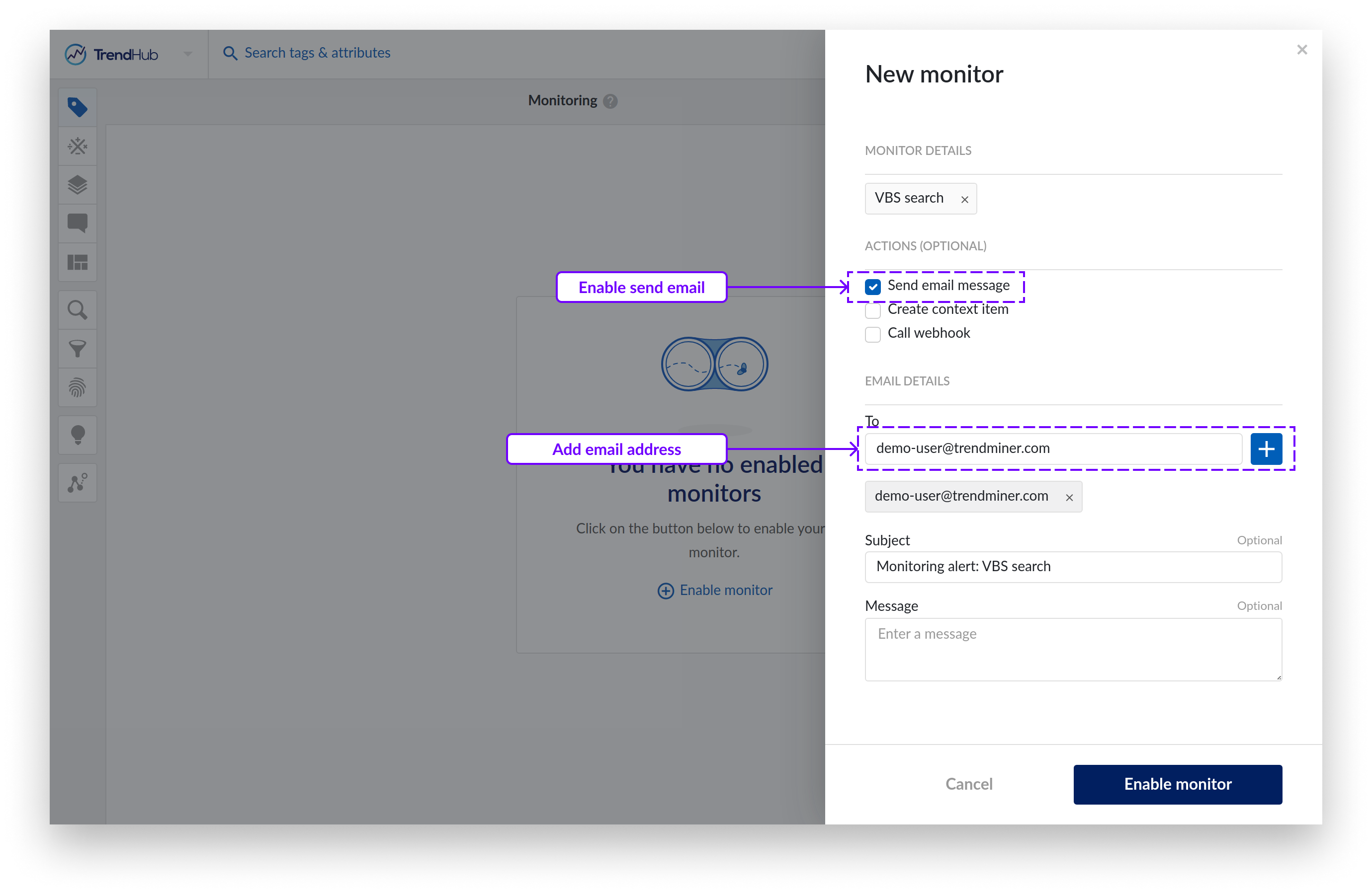

Konfigurieren Sie die Aktionen des Monitors. Alle diese Optionen sind optional. Wenn keine dieser Optionen ausgewählt ist, werden die Ergebnisse dennoch in der Übersicht des Monitoring Menüs angezeigt. Die folgenden Monitoring-Optionen können konfiguriert werden:
E-Mail-Nachricht senden: Richten Sie eine E-Mail-Benachrichtigung ein, indem Sie das Kästchen markieren. Geben Sie die Adresse ein und klicken Sie auf das Plus. Sie können eine Betreffzeile und eine Nachricht angeben. Sehen Sie sich den Beispielalarm unten an.
Hinzufügen mehrerer E-Mail-Adressen: Richten Sie eine Benachrichtigung für mehrere Adressen ein, indem Sie die einzelnen E-Mail-Adressen eingeben und auf die Plus-Schaltfläche klicken.

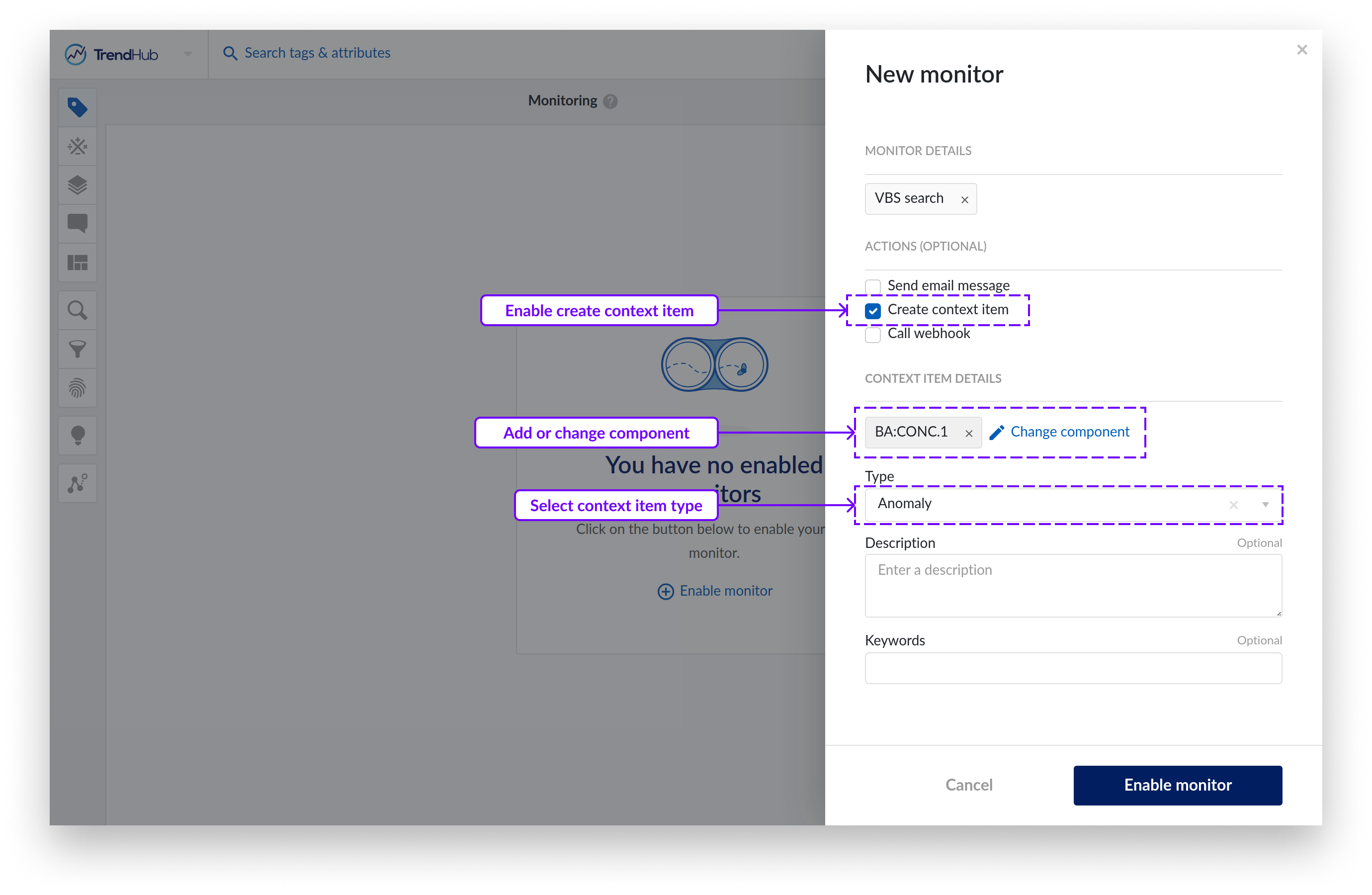

Context Item erstellen: TrendMiner erstellt automatisch Context Items für jedes Monitor-Ergebnis. Geben Sie die Komponente an, für die diese Context Items erstellt werden sollen, sowie den Context Item type. Abhängig vom Typ haben Sie die Möglichkeit, Standardwerte für benutzerdefinierte Felder anzugeben. Sie können auch eine Beschreibung und Keywords angeben.

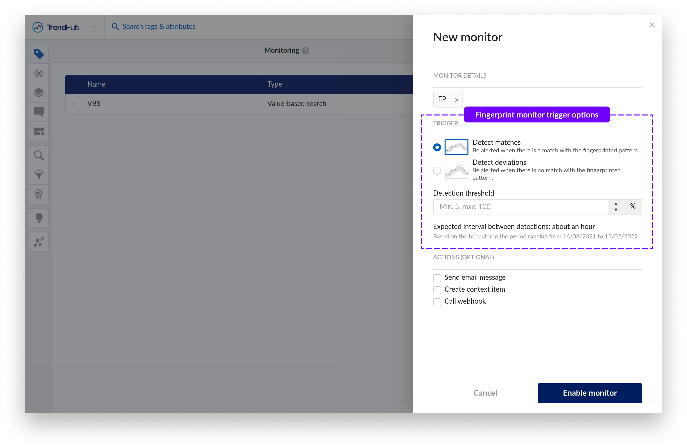

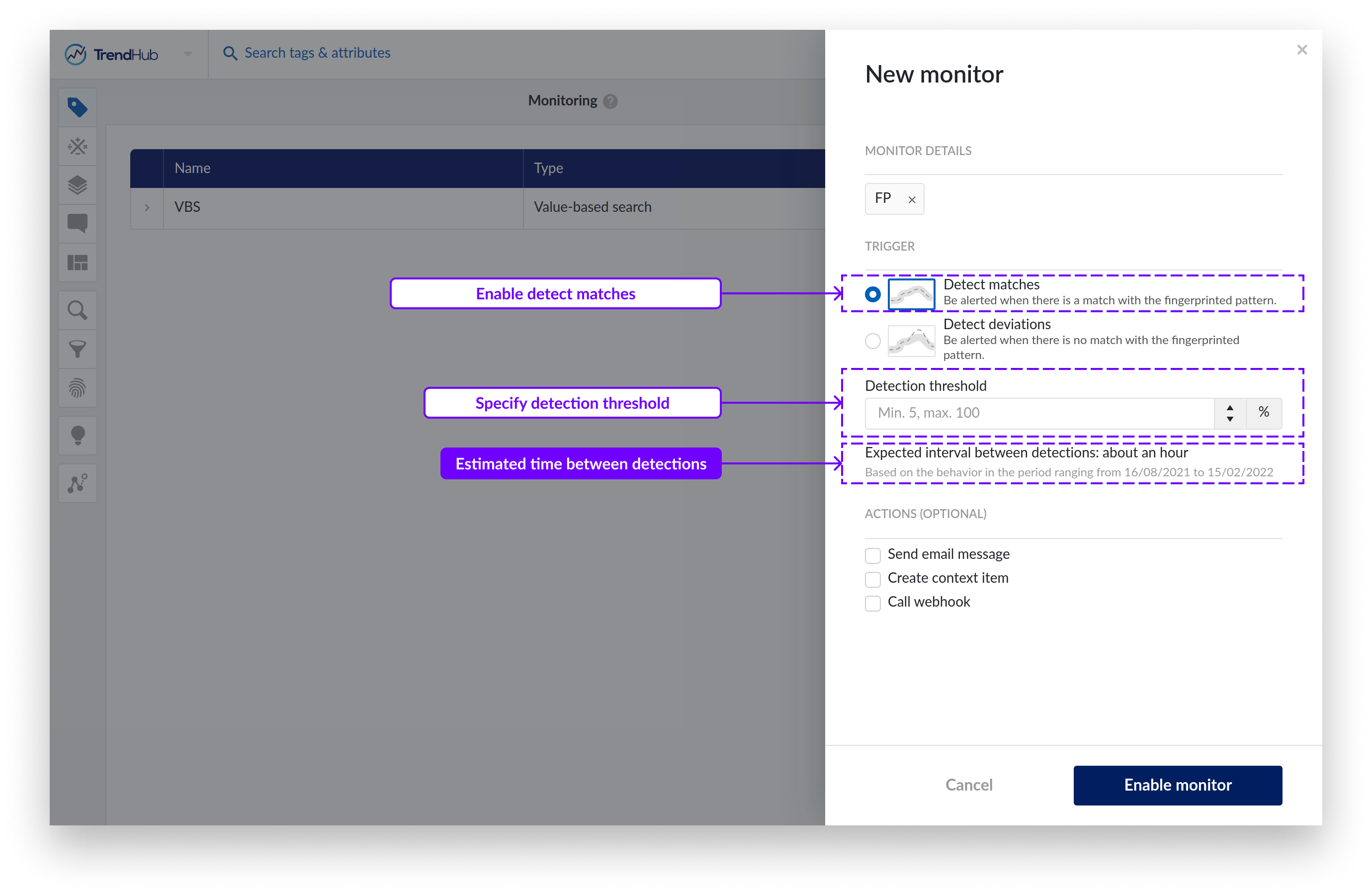

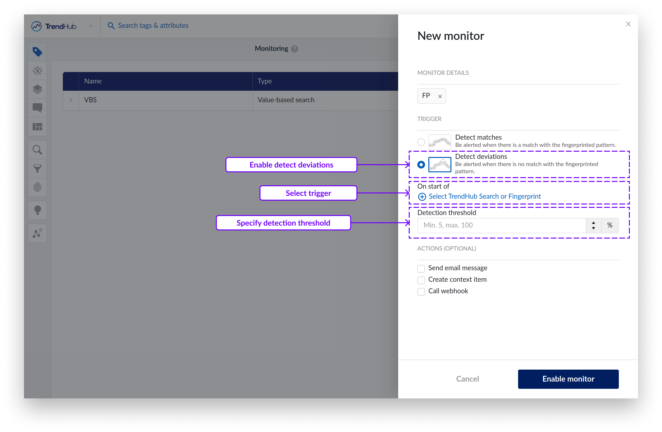

Bei den Monitoren für Fingerprints sehen Sie eine zusätzliche Option zur Konfiguration des Auslösers, "Übereinstimmungen erkennen" oder "Abweichungen erkennen".

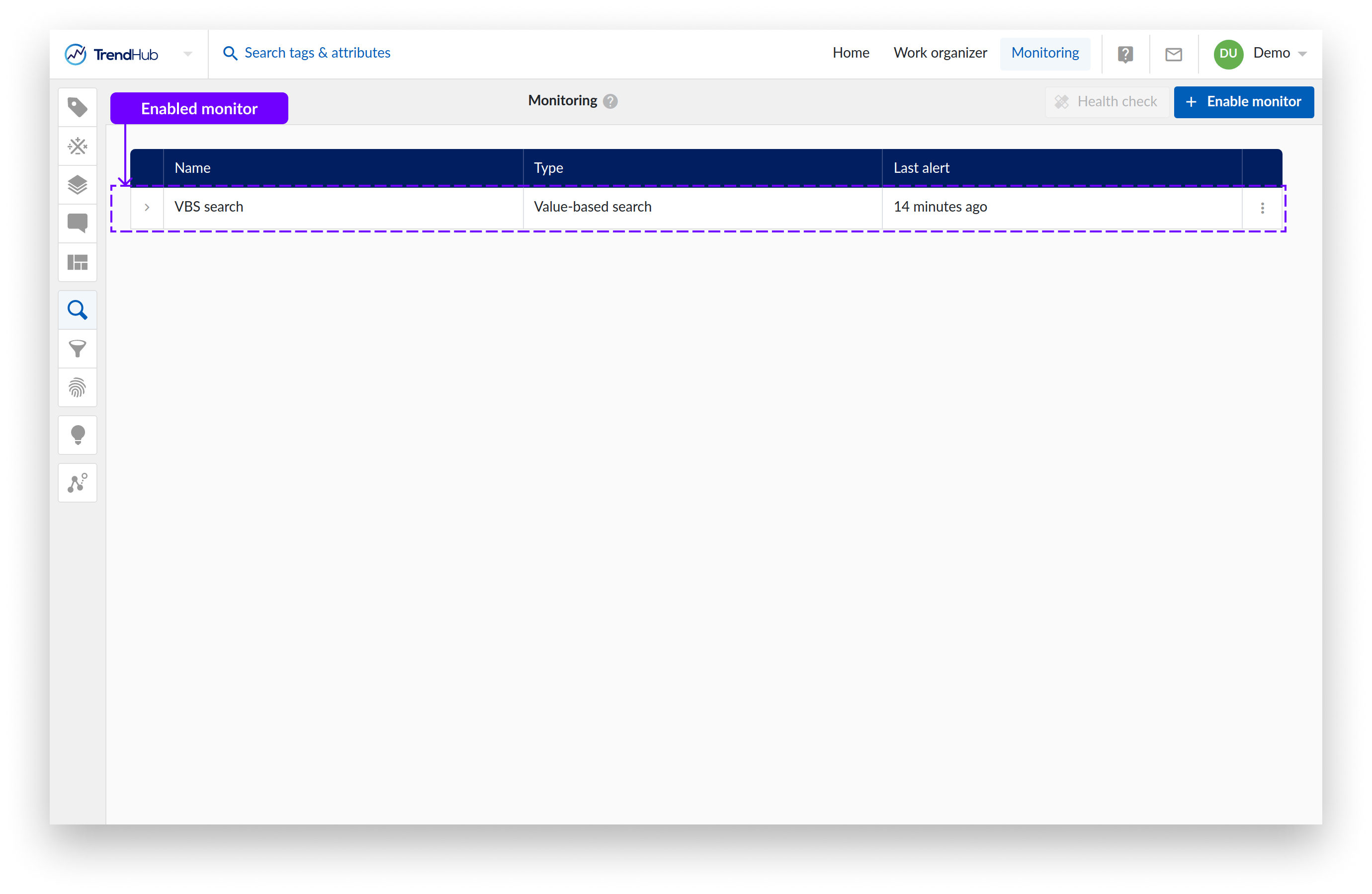

Wenn Sie mit der Konfiguration des Monitors fertig sind, klicken Sie auf die Schaltfläche "Monitor aktivieren". Jetzt sehen Sie den aktivierten Monitor in der Übersicht der Monitore und Alarme.
Monitoring-Benachrichtigungen erscheinen automatisch in der Monitoring Übersicht und werden mit einem roten Punkt gekennzeichnet.
Wenn Sie einen Fingerprint speichern, erscheint er automatisch in den Auswahloptionen im Monitoring Menü, wo Sie den Monitor aktivieren können, um übereinstimmendes oder abweichendes Verhalten zu erkennen. Um mehr über Fingerprints zu erfahren, sollten Sie sich zuerst den Artikel Fingerprints anschauen.
Wählen Sie "Übereinstimmungen erkennen", wenn Sie benachrichtigt werden möchten, wenn die Zeitreihendaten mit dem Fingerabdruckmuster übereinstimmen. Wählen Sie "Abweichungen erkennen", wenn Sie benachrichtigt werden möchten, wenn die Zeitreihendaten vom idealen Verhalten abweichen. Für beide Fälle müssen Sie einen Erkennungsschwellenwert festlegen. Bei der Suche nach Übereinstimmungen werden Sie von TrendMiner benachrichtigt, wenn eine vollständige Übereinstimmung der Fingerabdrücke gefunden wird.
Um nach Abweichungen zu suchen, benötigt TrendMiner einen Auslöser, der den Startpunkt des Fingerprints definiert. Dieser Auslöser kann eine beliebige andere Art von Suche oder ein Fingerprint sein. Der Auslöser und der Fingerprint werden am Startpunkt des Fingerprints und des definierten Auslösers abgeglichen. Beim Monitoring von Abweichungen bewertet TrendMiner kontinuierlich die Entwicklung der Zeitreihendaten und vergleicht sie mit dem Fingerprint. TrendMiner sendet eine Abweichungsbenachrichtigung, sobald die Daten den gewünschten Schwellenwert für den Fingerprint nicht mehr erreichen können. Bei der Berechnung dieses Schwellenwerts wird davon ausgegangen, dass sich alle zukünftigen Daten perfekt innerhalb des Fingerprints befinden.
Bei der Erkennungsschwelle handelt es sich um eine Ähnlichkeitsmessung. Dieses Maß wird auf der Grundlage der Summe der Residuen zum Fingerabdruck berechnet. Dies ist wie die Ähnlichkeitsbewertung, die bei der Ähnlichkeitssuche verwendet wird. Das heißt, wenn die Erkennungsschwelle 100 % beträgt, ist keine Abweichung an irgendeinem Punkt erlaubt. Die Daten müssen an jedem Punkt innerhalb der Bereiche des Fingerabdrucks liegen.
Sie sehen das erwartete Intervall zwischen den Erkennungen. Dabei handelt es sich um eine Schätzung auf der Grundlage des Fingerabdruckmusters und der festgelegten Erkennungsschwelle.

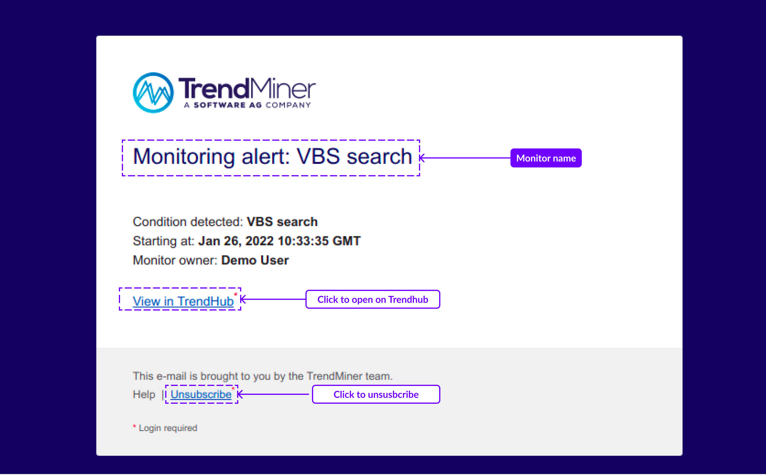

Hier sehen Sie ein Beispiel für eine E-Mail-Benachrichtigung. Die E-Mail enthält die folgenden Informationen:
Name des Monitors.
Nachricht: die Nachricht, die bei der Aktivierung des Monitors gespeichert wird (optional)
Erkannte Bedingung: Name der Suche oder des Fingerprint
Beginn: Startdatum des Monitorings Event. Die in der E-Mail angezeigte Zeitzone wird vom TrendMiner-Administrator in ConfigHub unter dem Menü Einstellungen konfiguriert. Um sie zu ändern, wenden Sie sich bitte an Ihren Administrator.
Eigentümer des Monitors: Name des Benutzers, der den Monitor aktiviert hat
Um das Ergebnis in TrendMiner zu öffnen, klicken Sie auf den Link "View in TrendHub".

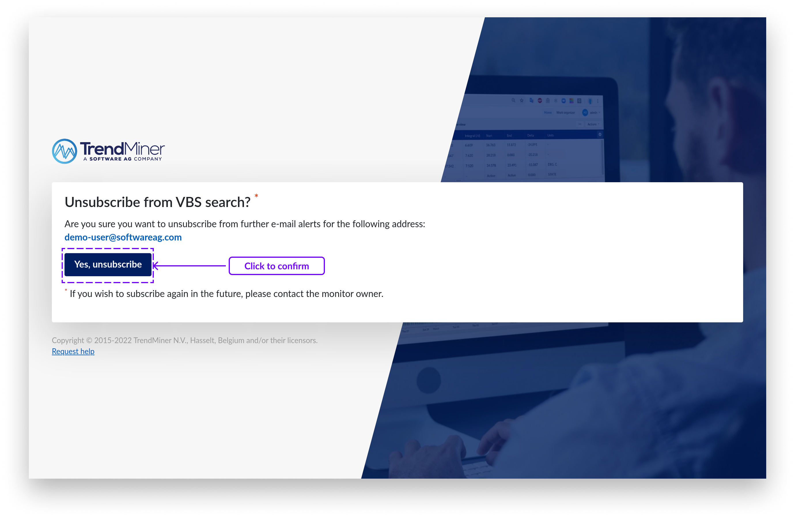

Um sich von den E-Mail-Benachrichtigungen eines Monitors abzumelden, klicken Sie auf den Link "Abmelden". Sie müssen sich anmelden und bestätigen, dass Sie sich abmelden möchten.
Sie können nur die E-Mail-Adresse abbestellen, die mit Ihrem TrendMiner Konto, verknüpft ist. Wenn Sie aus irgendeinem Grund nicht in der Lage sind, die E-Mail-Benachrichtigung abzubestellen oder die Abmeldung fehlschlägt, wenden Sie sich bitte an den Eigentümer des Monitors, der in der E-Mail-Benachrichtigung genannt wird.
Dies könnte bedeuten, dass Ihre E-Mail-Adresse indirekt mit dem Monitor verknüpft ist (z.B. durch die Zugehörigkeit zu einer Verteilerliste) oder dass Ihr TrendMiner Benutzer eine andere E-Mail-Adresse registriert hat als die, die mit der Benachrichtigung verknüpft ist.
