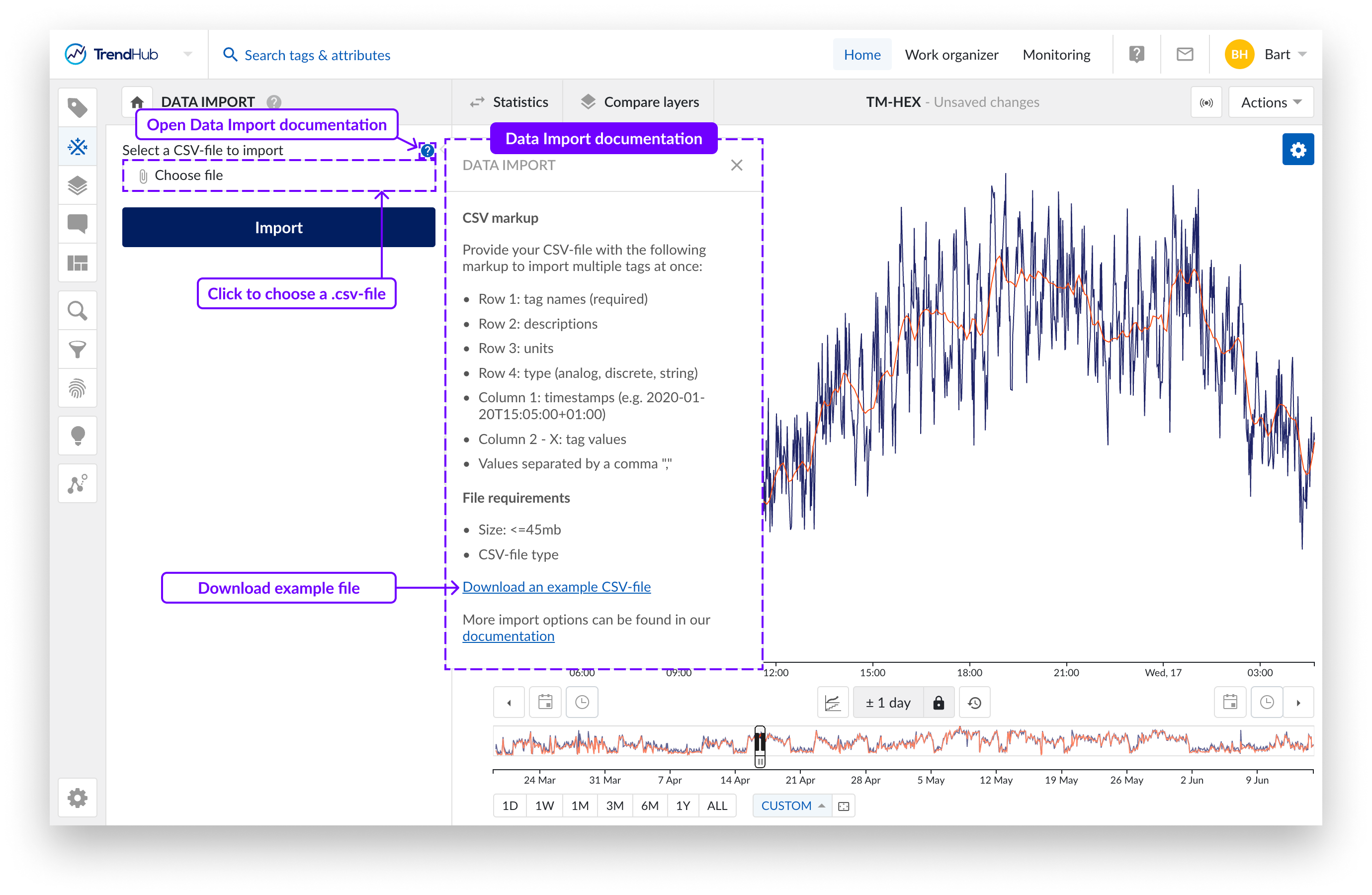

Neben den üblichen Datenquellen wie Ihrem Historian unterstützt TrendMiner auch den Import von Daten aus einer csv-Datei.
Die Datenimport-Tags finden Sie im Menü des Tag Builders. Anders als die anderen berechneten Tags werden die Datenimport-Tags nicht im Work Organizer gespeichert.
Die Datenimportfunktion erfordert, dass Sie eine .csv-Datei mit Ihren Daten hochladen.
Datei-picker: Klicken Sie auf dieses Feld, um Ihre lokale csv-Datei, die in TrendMiner hochgeladen werden soll, zu suchen und auszuwählen. Weitere Einzelheiten zur Dateiformatierung finden Sie in den folgenden Abschnitten.

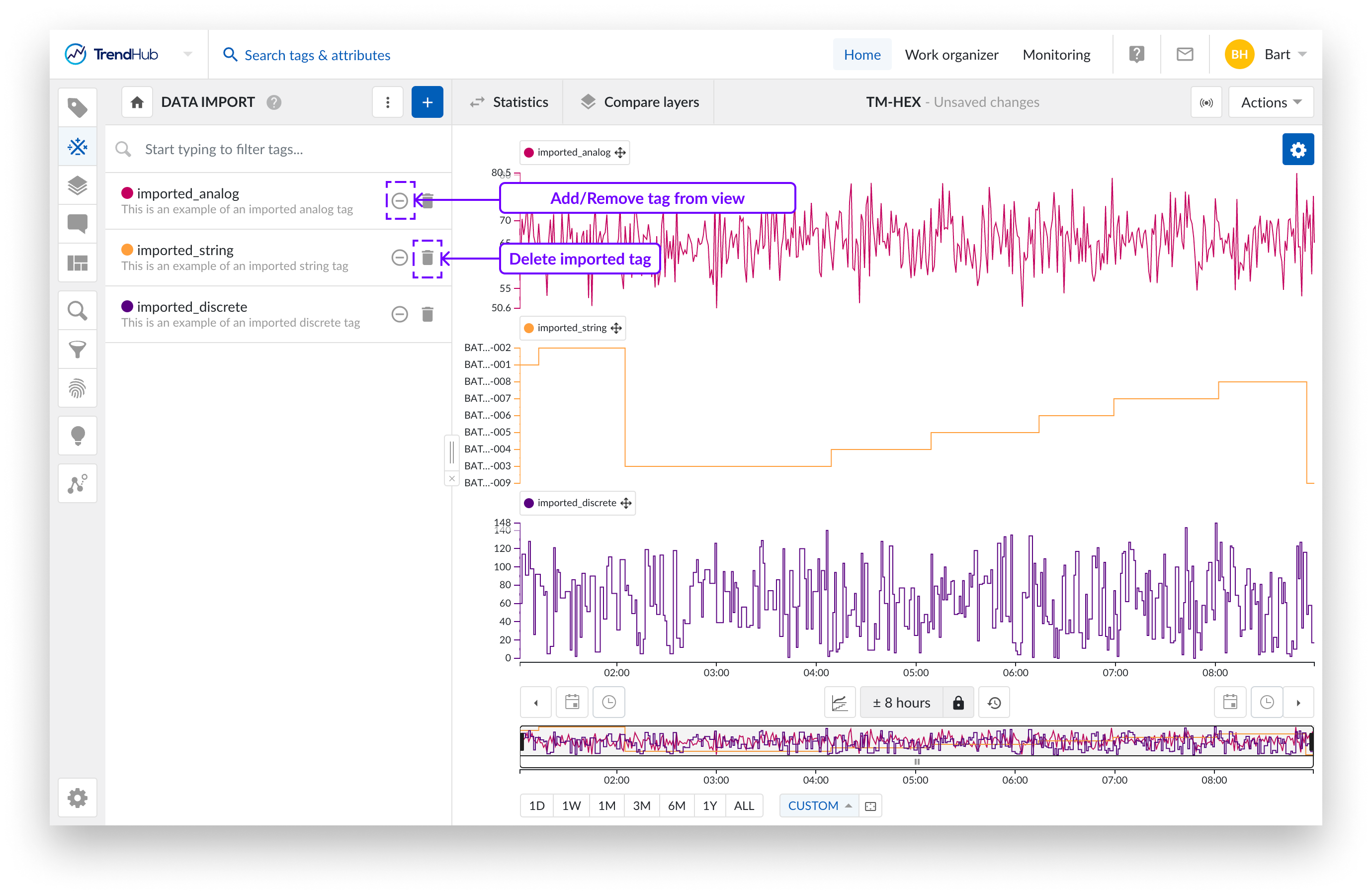

Eine Übersicht über Ihre hochgeladenen Tags erhalten Sie, wenn Sie im Menü "Tag Builder" auf die Schaltfläche "Importierte Tags" statt auf "Neu erstellen" klicken.

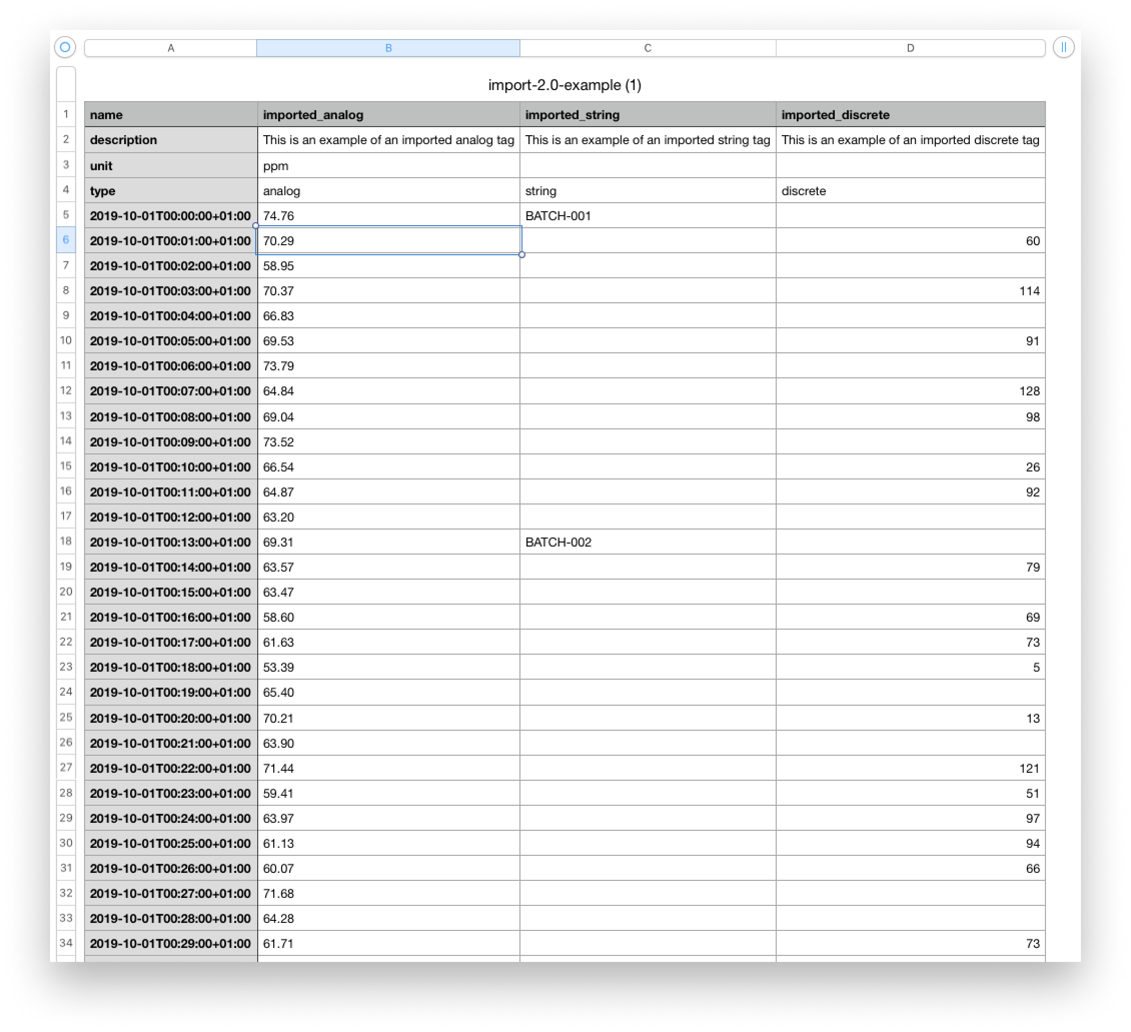

Ihre csv-Datei muss auf eine bestimmte Art und Weise beschriftet und formatiert sein, damit TrendMiner Ihre Daten korrekt lesen kann.
Dateierweiterung: Versehen Sie Ihre Datei mit der richtigen .csv-Erweiterung, um mehrere Tags auf einmal zu importieren.
Formatierung: Die Datei sollte die unten angegebene Struktur aufweisen:
Zeile 1, Spalte 2 bis 101: Tag-Namen, wie sie in TrendMiner angezeigt werden sollen. Der Tag-Name sollte eindeutig sein. Sie können ein bestehendes Tag nicht überschreiben, es sei denn, Sie sind der Ersteller dieses Tags.
Zeile 2: Spalten 2 bis 101: Beschreibung (optional)
Zeile 3: Maßeinheiten (optional)
Zeile 4: Typ (analog, discrete, string)
Analog: Verwendet für numerische Werte, lineare Interpolation
Diskret: numerischer Wert, schrittweise Interpolation
Digital: Textwert, schrittweise Interpolation.
Spalte1: Zeitstempel (z.B. 2022-01-01T15:05:00+01:00)
Zeitstempel sind standardmäßig auf UTC eingestellt, es sei denn, im Format wird eine Zeitzone angegeben.
Spalte 2: Tagwerte
Dieses Feld kann leer gelassen werden. TrendMiner interpoliert nur die ausgefüllten Zeitstempel
Trennzeichen: , (Komma)
Dateigröße: Die Dateigröße der csv-Datei darf 45 MB nicht überschreiten.
Dateikodierung: UTF-8
Die Anzahl der Tags, die ein Benutzer hochladen kann, ist unbegrenzt, aber es sind nur maximal 100 Tags pro Datei erlaubt.

Im Gegensatz zu den anderen Funktionen des Tag Builders sind die importierten Tags nicht im Work Organizer enthalten. Um Ihre importierten Tags zu löschen, können Sie sie direkt aus der Liste löschen, wenn Sie in der Übersicht des Tag Builders auf "Importierte Tags" klicken.

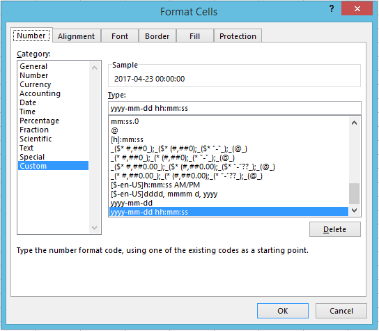

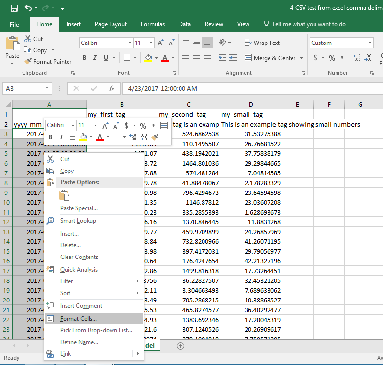

Wählen Sie Ihren Datumsbereich (Spalte A).
Klicken Sie mit der rechten Maustaste.
Wählen Sie 'Zellen formatieren...'.
Wählen Sie die Kategorie 'Benutzerdefiniert'.
Geben Sie das benutzerdefinierte Datumsformat wie folgt ein: 'jjjj-mm-tt hh:mm:ss'
Klicken Sie auf die Schaltfläche 'OK'.

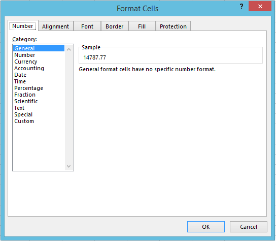

Wählen Sie Ihren Datenbereich (Spalte B bis ...).
Wählen Sie die Kategorie 'Allgemein'.

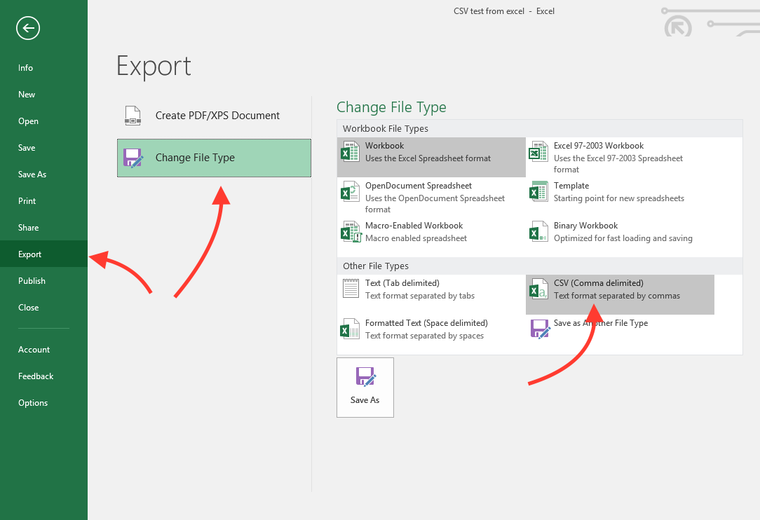

Öffnen Sie das Menü 'Datei'.
Wählen Sie 'Exportieren'.
Wählen Sie 'Dateityp ändern'.
Wählen Sie 'CSV (kommagetrennt)'.

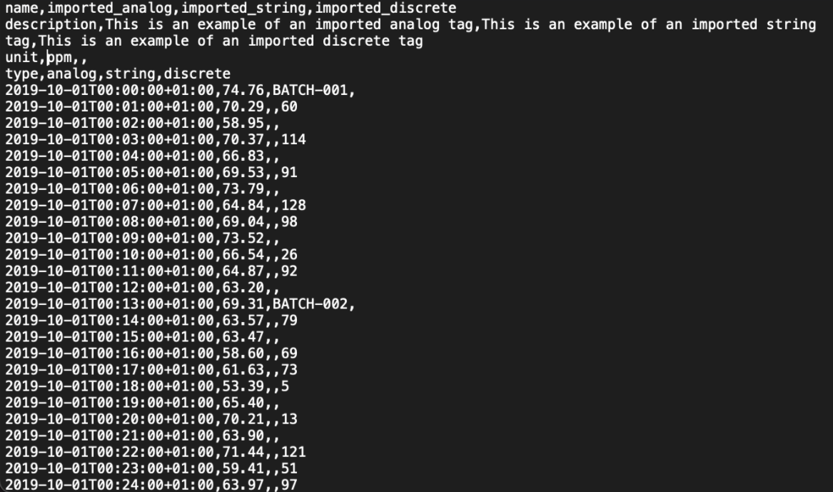

Die resultierende Datei sollte nun die für TrendMiner erforderlichen Anforderungen erfüllen. Das Format Ihrer CSV-Datei sollte beim Öffnen in einem Texteditor wie in dem nachstehenden Screenshot aussehen.
