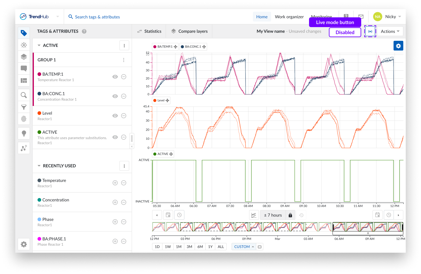

Das Aufrufen des Live-Modus ermöglicht dem Benutzer, Daten so zu visualisieren, wie sie in Echtzeit eintreffen. Damit kann der Prozessingenieur nicht nur seinen Prozess verfolgen, sondern auch Prozessdaten mit Fingerprints visuell vergleichen, um die Prozessbedingungen zu beurteilen.

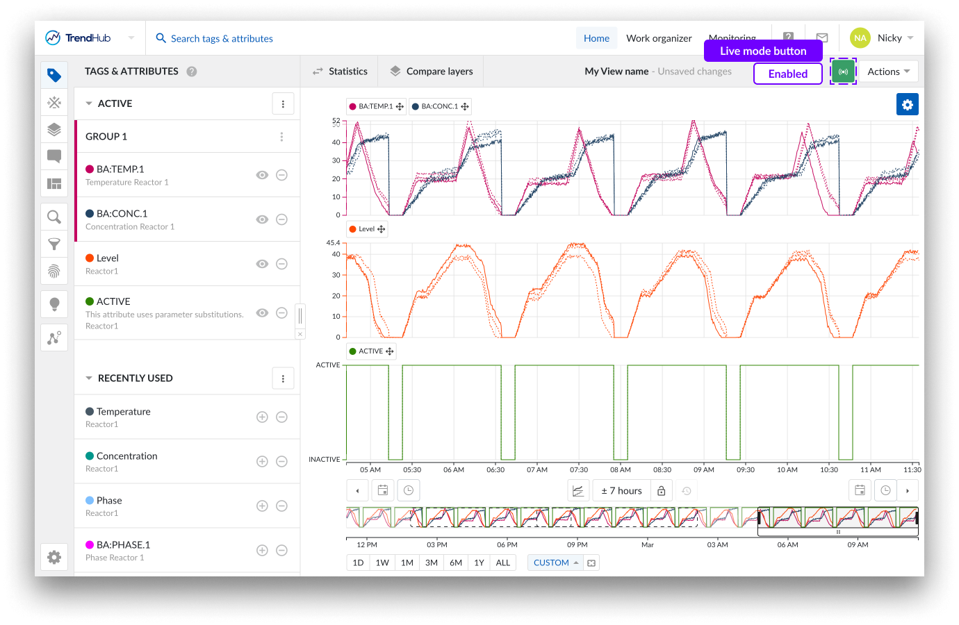

Um in den Live Modus zu gelangen, klicken Sie auf die Schaltfläche "Live Modus" (Live mode button), die sich in der Ansichtsleiste auf der rechten Seite befindet. Die Schaltfläche wird grün für "Ein", und das Fokusdiagramm zeigt die neuesten Daten an und wird alle 10 Sekunden aktualisiert.
Der Status der Schaltfläche "Sperren" der Fokusdiagramm-Steuerelemente bestimmt, welcher Zeitraum angezeigt wird.
Wenn Sie das Fokusdiagramm sperren (Sperrtaste geschlossen), springt es zu den neuesten Daten und behält die ausgewählte Zeitspanne bei. Die Zeitspanne bleibt unverändert, während neue Daten hinzukommen.
Wenn Sie das Fokusdiagramm öffnen (Sperrtaste geöffnet), bleiben das Startdatum und die Startzeit fixiert und neuere Daten werden hinzugefügt. Wenn der Live Modus aktiviert ist, wird sich die Dauer der Ansicht verlängern.
Um den Live Modus zu verlassen, drücken Sie die grüne Taste für den Live Modus ein zweites Mal, um zur historischen Ansicht zurückzukehren.

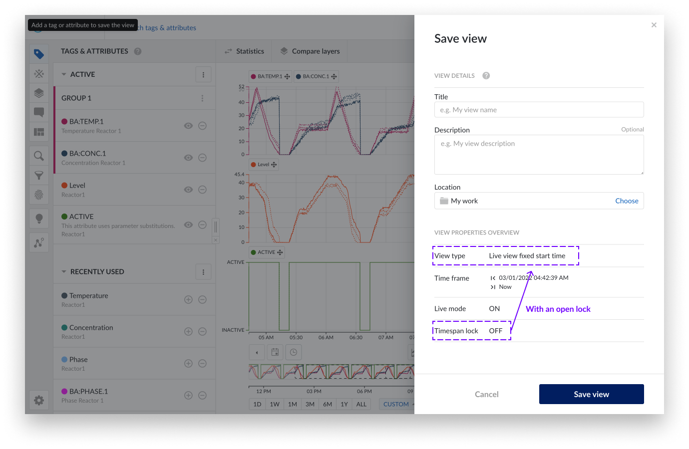

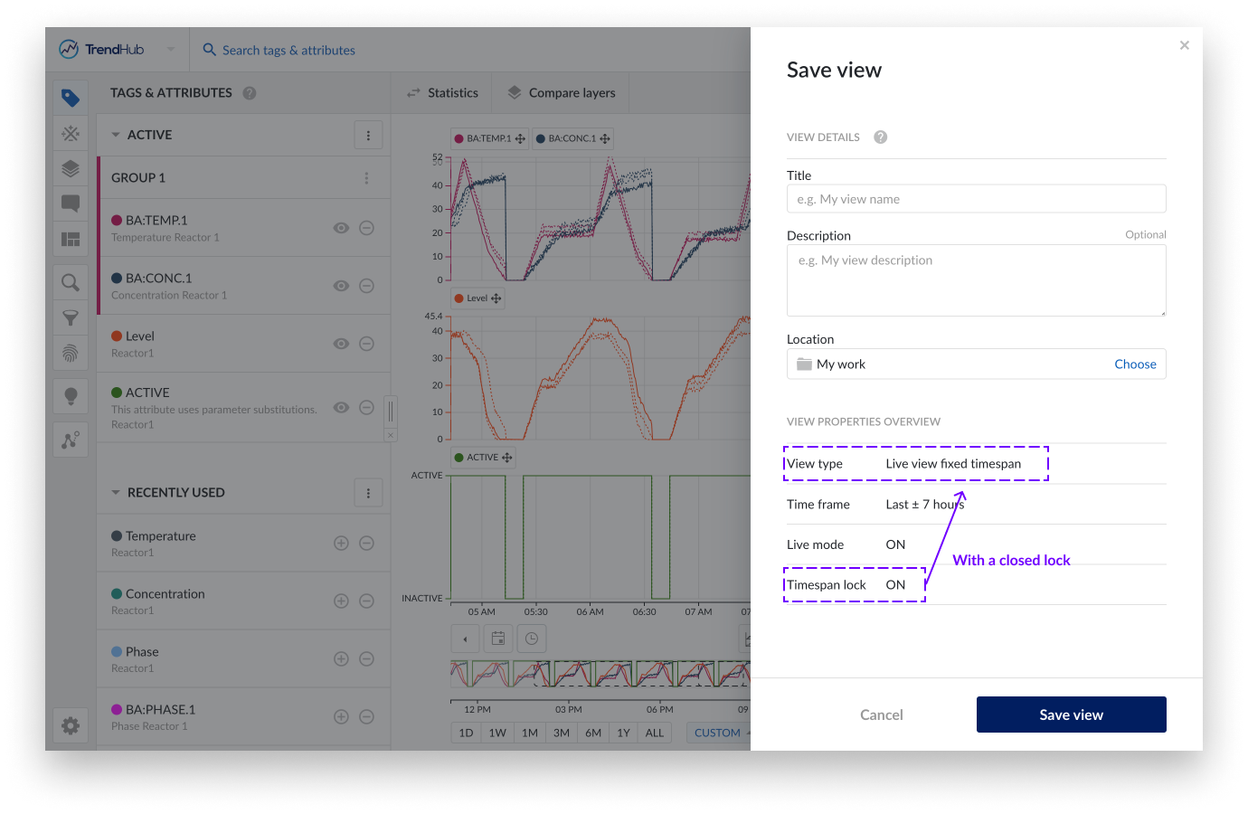

Es ist möglich, diese Ansicht im Live Modus zu speichern. Speichern Sie diese Ansicht einfach wie gewohnt, indem Sie auf die Schaltfläche "Aktionen" klicken und die Option "Speichern unter" auswählen. Füllen Sie das Fenster "Ansicht speichern" aus und klicken Sie auf die Schaltfläche "Ansicht speichern" zur Bestätigung.
Je nach Zustand der Sperrtaste können zwei Ansichten erstellt werden. Die Ansicht wird als "Live-Ansicht mit fester Zeitspanne" gespeichert, wenn die Sperrtaste "geschlossen" ist. Bei geöffneter Sperrtaste wird die Ansicht als "Live-Ansicht mit fester Startzeit" gespeichert.
In den Details der Ansicht sehen Sie, dass der Ansichtstyp jetzt eine Live-Ansicht mit einem Zeitraum ist, der "Jetzt" als Endpunkt enthält. Der Live Modus ist als "Ein" angegeben.
