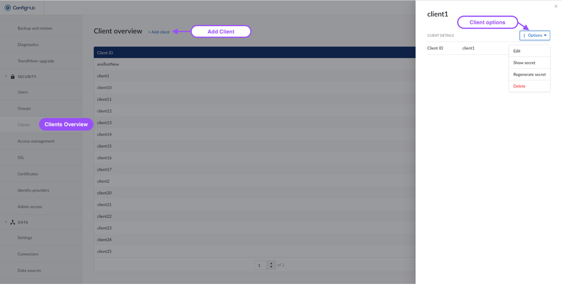

Création de clients
TrendMiner permet la création d'un client et d'un secret afin de générer un jeton à utiliser dans les appels API externes.
Pour créer un nouveau client, vous devez vous rendre dans le menu "clients" de la section "sécurité". A partir de là, vous pouvez créer des clients en cliquant sur le bouton "Ajouter un client".
Il vous sera demandé de saisir un nom (identifiant du client) pour votre client, qui sera utilisé pour les références externes. Une fois le client créé, vous pouvez cliquer dessus pour :
  • Modifier l'identifiant du client
  • Afficher le secret du client
  • Générer un nouveau secret
  • Supprimer le client
La régénération d'un secret invalidera votre ancien secret et vos jetons. Cette action ne peut être annulée.
Les clients doivent être ajoutés à un domaine/une entité dans le menu Gestion des accès, tout comme les utilisateurs/groupes, pour permettre l'accès aux données.

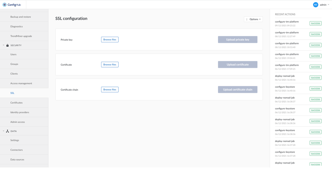

Pour activer HTTPS, trois éléments sont nécessaires :
  • Clé privée
  • CSR pour cette clé privée
  • Chaîne de certificats
La création d'un CSR relève de la responsabilité du client. TrendMiner n'est pas en mesure de le faire.
Le logiciel du serveur web (Apache) ne prend en charge que les certificats PEM. OpenSSL peut être utilisé pour convertir les certificats d'un autre format en certificats PEM.
Une fois ces conditions remplies, HTTPS peut être activé via le menu "Options" en haut à droite.
L'activation de HTTPS rendra temporairement ConfigHub inutilisable jusqu'à ce que le redémarrage du service soit terminé. Un rafraîchissement manuel de ConfigHub est nécessaire. Appuyez sur F5 pour essayer de charger à nouveau l'interface. Réessayez jusqu'à ce que vous réussissiez.
Chaîne de certificats : Si le certificat est émis directement par l'autorité de certification racine, téléchargez l'autorité de certification racine, sinon téléchargez l'autorité de certification intermédiaire qui a signé le certificat.
Pour un guide plus détaillé de ce qu'est, pourquoi et comment utiliser SSL dans TrendMiner, veuillez consulter ce document.

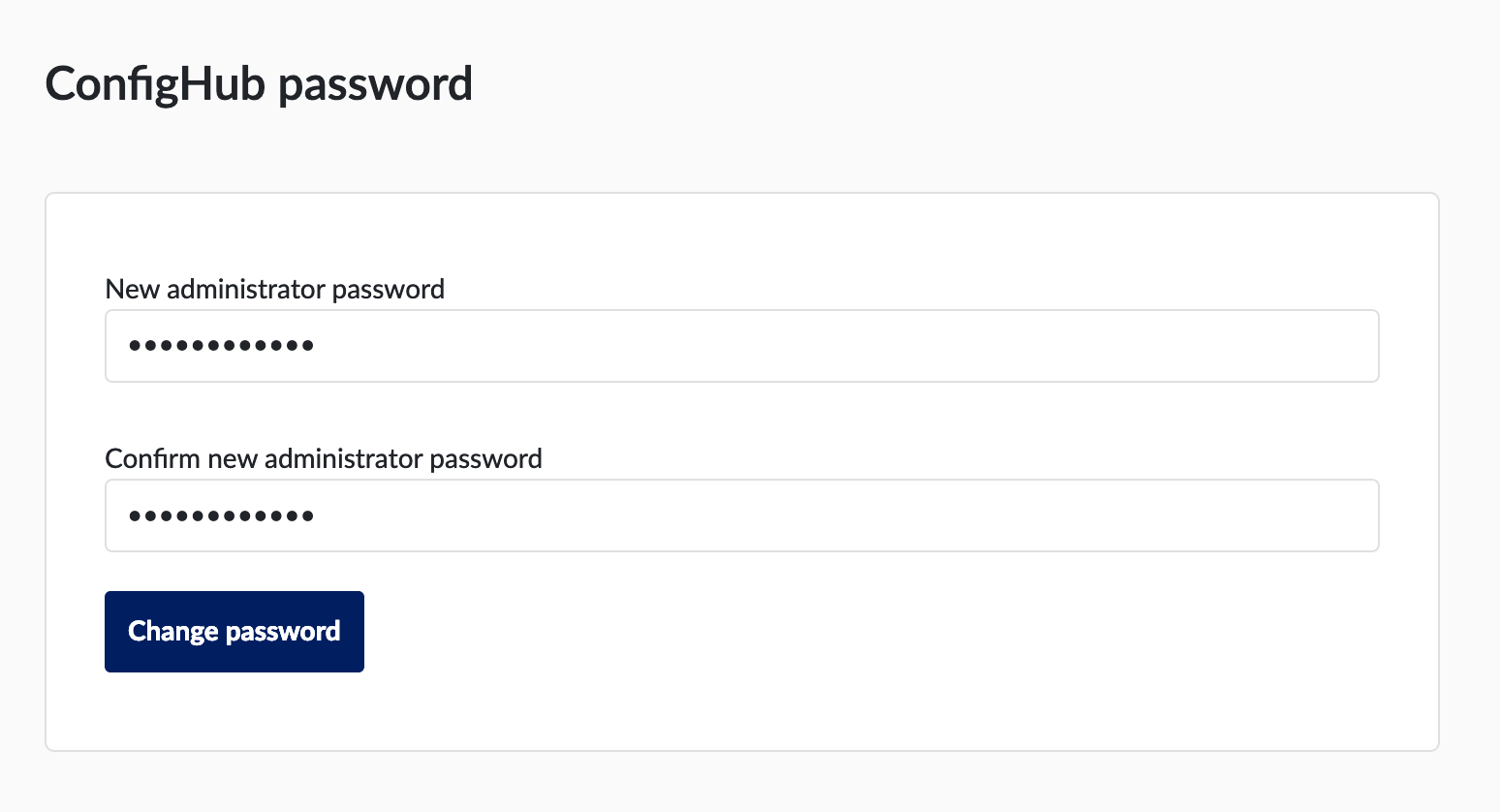

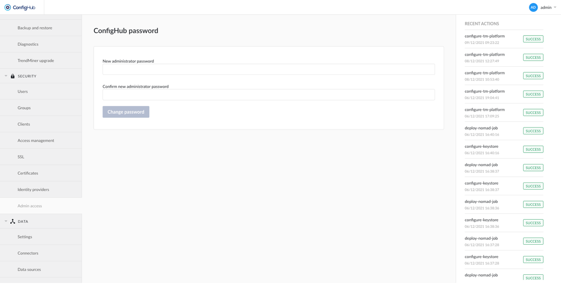

Via Admin Access, le mot de passe de l'utilisateur admin du ConfigHub peut être modifié.
Pour modifier le mot de passe de l'administrateur de ConfigHub, accédez au menu de sécurité et cliquez sur "Accès administrateur". Saisissez deux fois le nouveau mot de passe et cliquez sur "Modifier le mot de passe".
