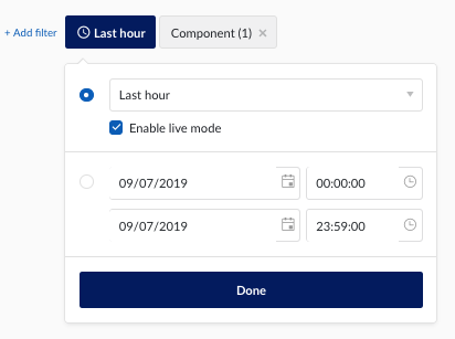

  1. Cliquez sur le filtre horaire situé au-dessus de la grille.
  2. Cliquez sur l'option "Enable live mode".
  3. Cliquez sur "Done".
  4. Cliquez sur le bouton "Actions" (en haut à droite de l'interface de ContextHub) et cliquez sur "Save" dans le menu déroulant.
Une fois que le mode en 'live' est activé, vous pouvez voir une petite icône sur le filtre temporel au-dessus de la grille qui indique que vous travaillez en mode en 'live'. La bulle devient également verte.
