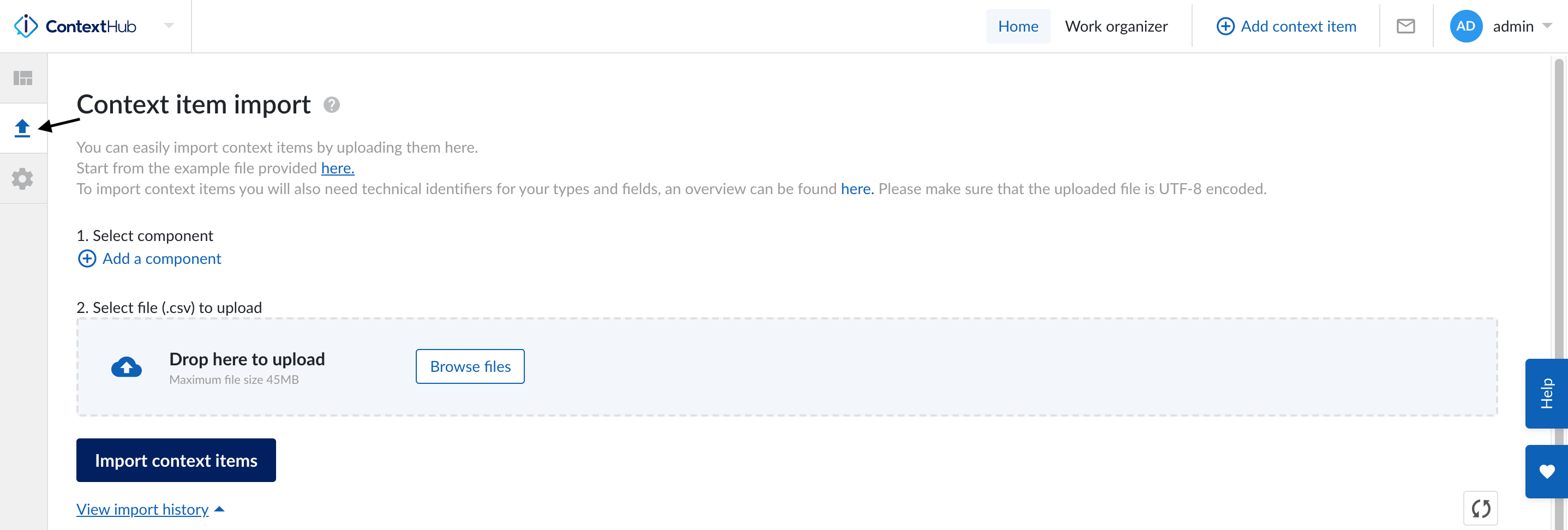

  1. Dans ContextHub, cliquez sur l'icône située sur le panneau latéral gauche.
  2. Cliquez sur "Ajouter un composant" et remplissez les champs. Dans le panneau latéral droit, le apparaît.
  3. Sélectionnez votre fichier à importer. Vous pouvez soit glisser et déposer votre fichier, soit le télécharger via l'option "Parcourir les fichiers".
  4. Sélectionnez le bouton "Afficher l'historique des importations" pour répertorier les importations précédentes.
