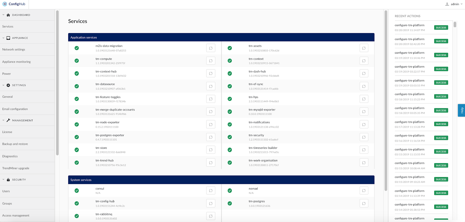

Les administrateurs système peuvent facilement obtenir une vue d'ensemble de tous les services TrendMiner, y compris leur version et leur état de santé actuel. Le redémarrage des services (non sains) est également pris en charge via l'interface ConfigHub.
Les services sains sont indiqués par une coche verte.
Pour mettre à jour l'état de santé des services, une actualisation manuelle de ConfigHub est nécessaire. Dans la plupart des navigateurs, appuyez sur F5 pour essayer de charger à nouveau l'interface.
Le panneau des actions récentes à droite indique l'état du redémarrage et est mis à jour en direct (aucune actualisation n'est nécessaire).
Le redémarrage de tm-config-hub le rendra temporairement inutilisable jusqu'à ce que le redémarrage soit terminé. Un rafraîchissement manuel de ConfigHub est nécessaire. Appuyez sur F5 pour essayer de charger à nouveau l'interface. Réessayez jusqu'à ce que vous réussissiez
