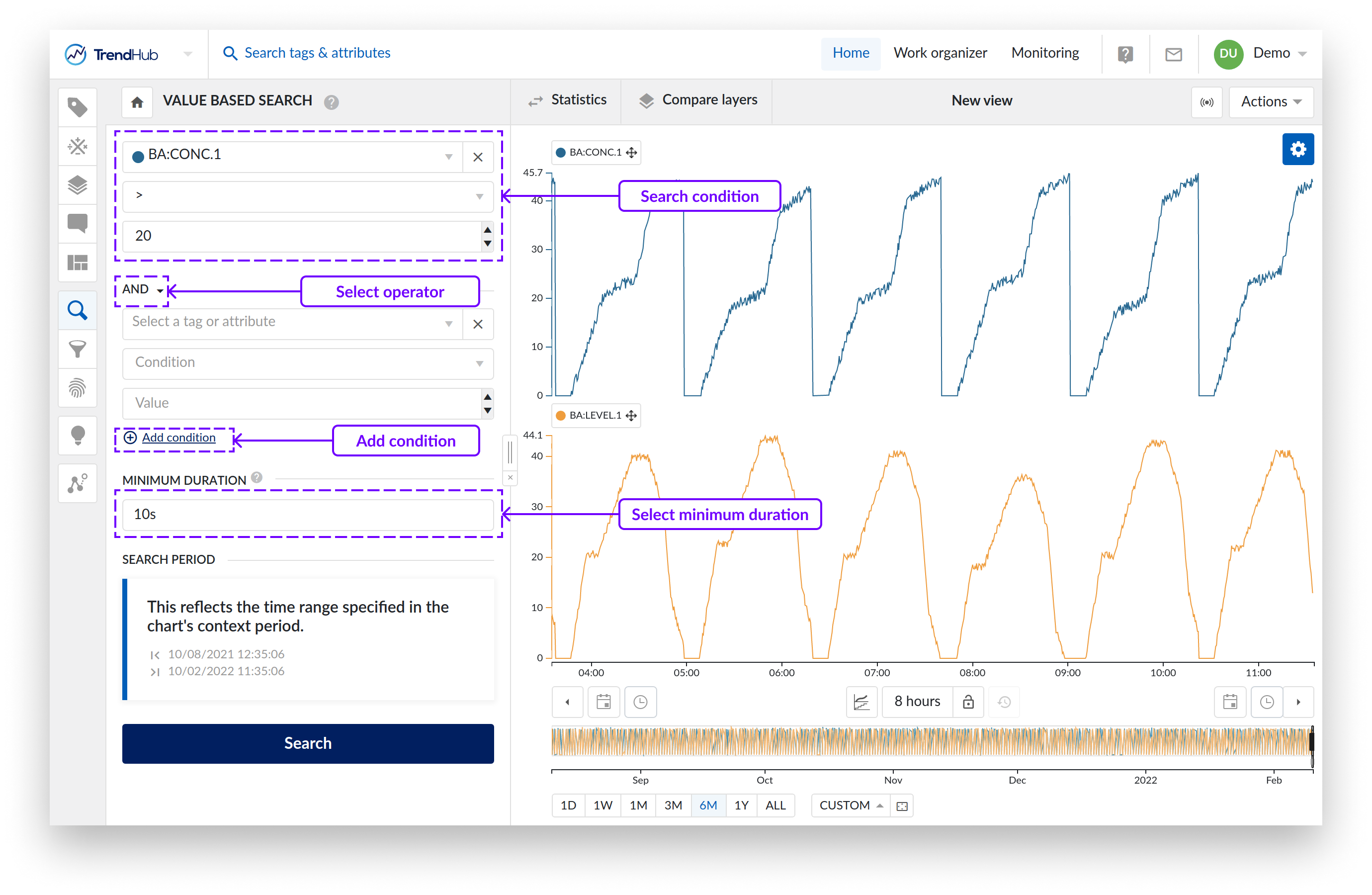

  1. Sélectionnez un tag et un critère de recherche correspondant. Différentes options sont disponibles pour les tags analogiques, discrètes et numériques.
  2. Dans le menu des recherches, cliquez sur "Nouveau" sous l'option Recherche de valeur.
  3. Ajoutez les conditions de recherche (voir “Configurer et modifier les conditions de recherche" ci-dessous).

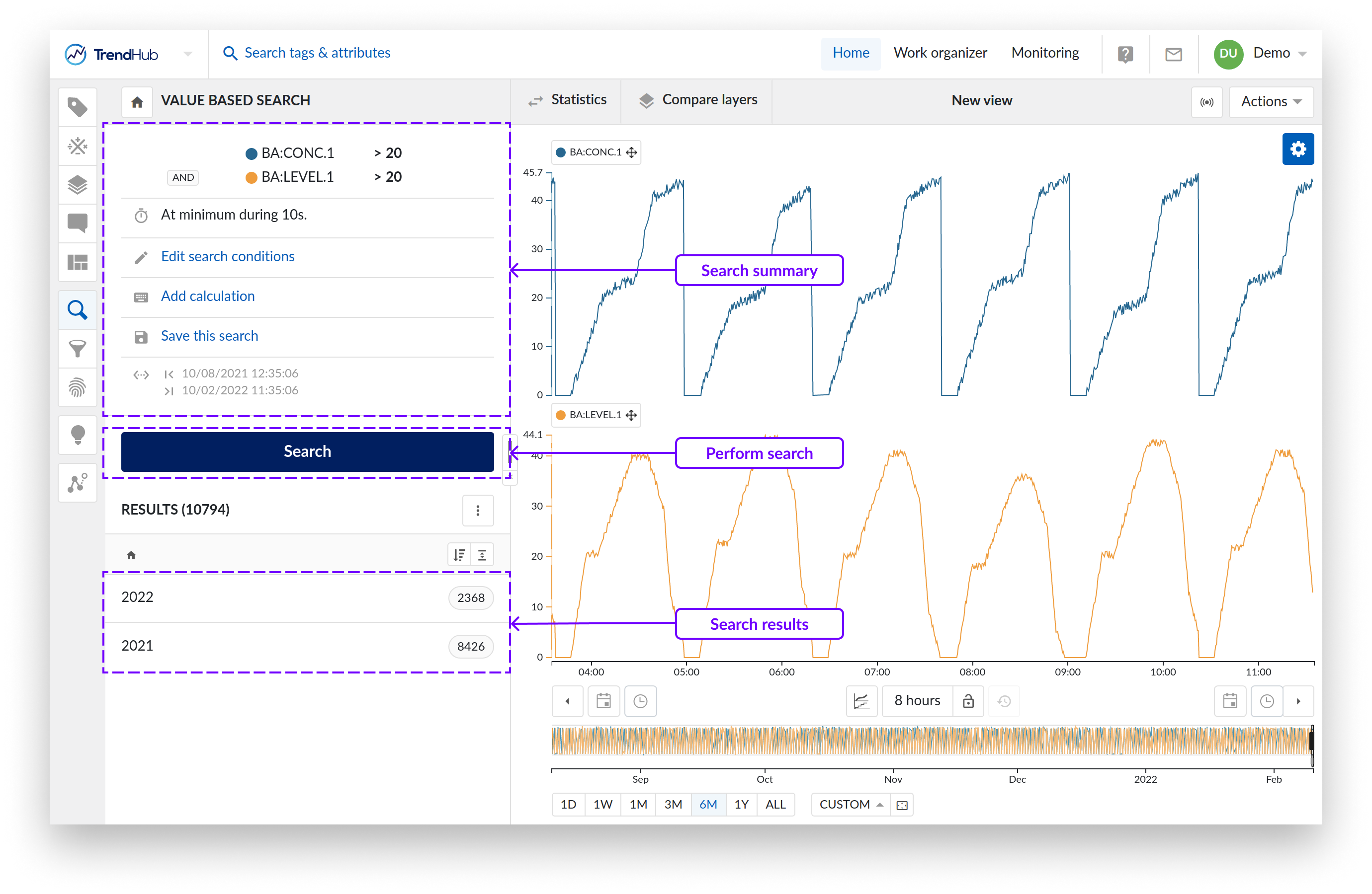

  4. Appuyez sur le bouton "Rechercher" pour lancer la recherche.
  5. Attendez que la liste des résultats s'affiche. Par défaut, les résultats sont triés et regroupés par score (voir la section Utilisation de la liste des résultats de la recherche pour modifier l'ordre des résultats).
Naviguez dans la liste des résultats pour trouver ceux qui vous intéressent. Ajoutez-les en tant que calques supplémentaires au graphique de focus en cliquant sur le lien "Ajouter un calque".
  • Sélectionnez le tag ou l'attribut qui vous intéresse. Seules les tags actifs sont disponibles dans le menu déroulant.
  • Spécifiez la condition et la valeur pour le tag sélectionné.
  • Pour les tags numériques et les chaînes de caractères, lorsque vous utilisez la condition "=", vous pouvez sélectionner plusieurs états.
  • Ajoutez plusieurs conditions en cliquant sur le lien "Ajouter une condition". Jusqu'à 10 conditions peuvent être combinées.
  • En cliquant sur l'opérateur logique dans la recherche de valeur, l'opérateur standard "ET" entre les conditions peut être remplacé par un opérateur "OU".
    Un seul opérateur peut être utilisé sur toutes les conditions de recherche. Une logique booléenne plus complexe basée sur des combinaisons d'opérateurs ET/ OU/ NON n'est actuellement pas prise en charge. Cependant, les Filtres peuvent souvent être utilisés pour implémenter indirectement une logique plus complexe.
  • Ajustez la durée minimale pendant laquelle les résultats doivent correspondre aux conditions spécifiées, dans le champ "Durée minimale". Ce paramètre peut être utilisé pour filtrer le bruit du signal (pics brefs qui satisfont aux conditions booléennes spécifiées).
    La résolution de l'index détermine la résolution maximale à laquelle les résultats sont disponibles. Cela implique qu'avec une résolution de 1 minute, aucun résultat ne sera trouvé avec une durée inférieure à 1 minute.

Il est possible d'ajouter un ou plusieurs calculs aux résultats de la recherche et à la définition de la recherche, en cliquant sur le lien "Ajouter un calcul". Veuillez consulter la rubrique Calculs sur les résultats de recherche pour plus d'informations sur la façon de travailler avec les calculs.
Après avoir créé ou modifié une recherche, pour l'enregistrer, cliquez sur le lien "Enregistrer cette recherche”.
