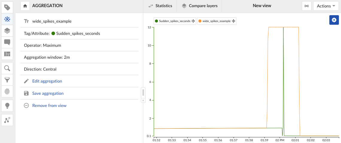

Para casos simples en los que necesitamos encontrar eventos (cortos) donde nuestra etiqueta excede un cierto límite, podemos resolver este problema mediante los siguientes pasos:
Crear un máximo agregación de la etiqueta original con una ventana de agregación central que equivale a dos veces la resolución del índice. Esto crea efectivamente una etiqueta que crea un pico de al menos dos veces la resolución del índice, incluso si el evento original fue muy corto.
Realice una Búsqueda de datos basada en el valor de que el nuevo tag de agregación esté por encima del umbral. Utilizando la duración mínima por defecto de dos veces la resolución del índice, ahora debería arrojar todos los casos en los que la etiqueta original superara el umbral, sin importar lo corta que fuera.
Podemos utilizar el mismo procedimiento cuando busquemos eventos en los que nuestro Tag esté por debajo de un límite determinado. En ese caso, sólo tenemos que utilizar la agregación mínima
