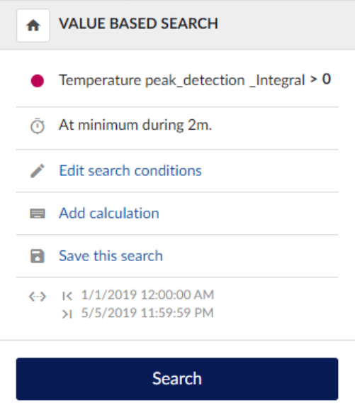

Agregado por ejemplo, 10 minutos
Realice una Búsqueda de datos basada en integrales mayores que 0.

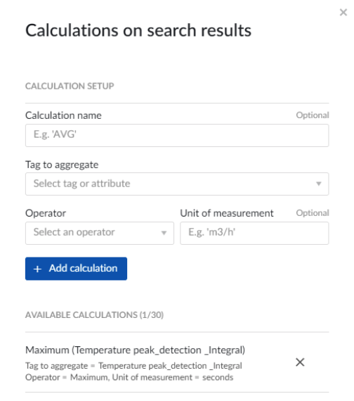

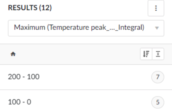

Añada un cálculo para determinar el valor integral máximo en los resultados de búsqueda. Ahora dispone de mediciones precisas de las duraciones de los eventos como cálculos en sus resultados. Esto le permite disponer de mediciones precisas de las duraciones de los eventos, ahora accesibles como cálculos derivados de sus resultados.
