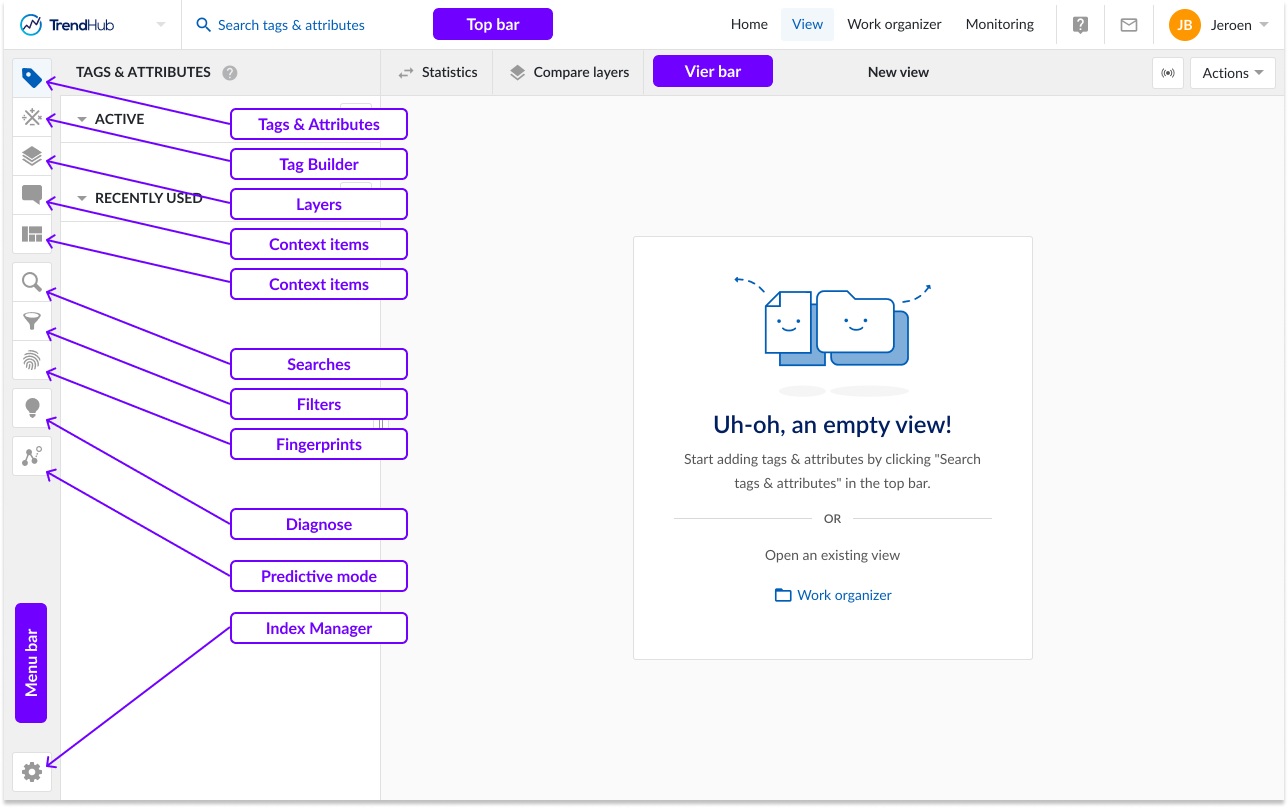

Die Menüleiste befindet sich auf der linken Seite des Bildschirms. Sie können mit der Analyse Ihrer Daten beginnen, sobald ein Tag oder Attribut aktiviert oder eine Ansicht geladen wurde. Über die Menüleiste können Sie ganz einfach zu anderen Funktionen wechseln, die Ihnen bei der Analyse, Entdeckung, Diagnose und dem Monitoring Ihrer Daten helfen
Die erste Gruppe enthält die 'Grundfunktionen', die Ihnen bei der Feinabstimmung und Einrichtung der richtigen Daten für die Untersuchung helfen.
Die nächste Gruppe ermöglicht es Ihnen, in historischen Daten zu suchen, Daten herauszufiltern oder das ideale Verhalten zusammenzufassen.
Die letzten, isolierten Blöcke sind erweiterte Menüs, die Ihnen helfen, die Daten zu diagnostizieren oder die Zukunft vorherzusagen.
* Alle in TrendHub verwendeten Daten sind indiziert. Indizierte Daten ermöglichen eine schnellere Visualisierung und Analyse Ihrer Daten. Bitte lesen Sie hier um mehr über die Indizierung zu erfahren. Das Indexmanager-Menü ist nur für Admin-Benutzer verfügbar und wird unten in der Menüleiste angezeigt.

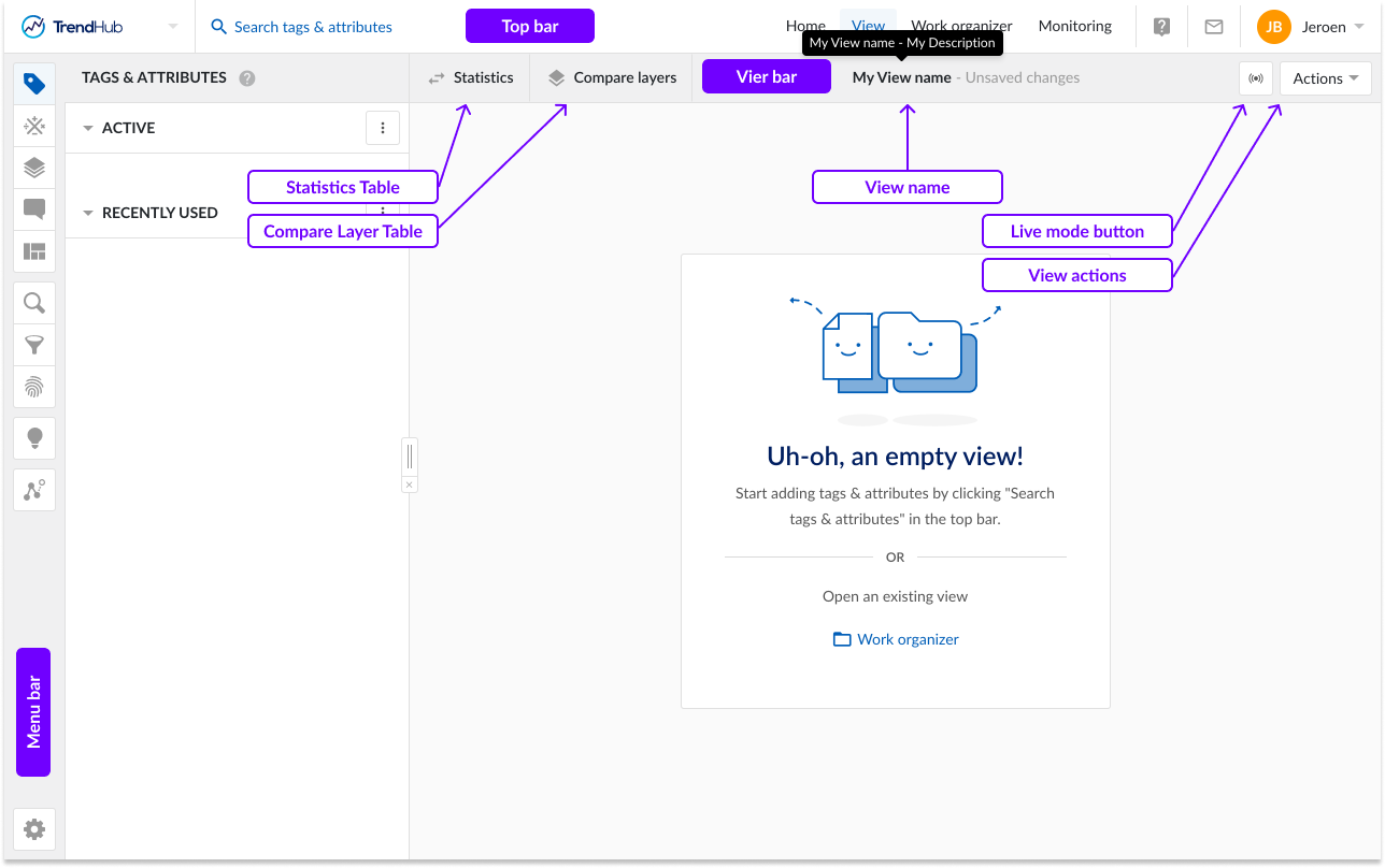

Diese Ansichtsleiste befindet sich unter der oberen Leiste und auf der rechten Seite des Menüs; diese Leiste zeigt einige Optionen Ihrer aktuellen Ansicht an.
  • Statistiken / Vergleichstabelle der Ebenen: Auf der linken Seite finden Sie die Schaltflächen "Statistiken" und "Ebenen vergleichen". Über diese Schaltflächen haben Sie sofortigen Zugriff auf alle Statistiken, die sich auf Ihr geöffnetes Diagramm beziehen, und zwar in einer übersichtlichen Tabelle, die sich direkt über Ihrem Diagramm befindet.
    Weitere Informationen über die Tabelle finden Sie hier.
  • Name der Ansicht: In der Mitte der Ansichtsleiste können Sie den Namen und die Beschreibung der Ansicht einsehen (indem Sie mit dem Mauszeiger über den Namen fahren). Nicht gespeicherte Ansichten werden als "Neue Ansicht" angezeigt. Sobald Sie eine Ansicht gespeichert haben, sehen Sie den Namen der Ansicht und ob es ungespeicherte Änderungen gibt.
  • Zustand des Live Modus: Das Aufrufen des Live-Modus ermöglicht dem Benutzer, Daten so zu visualisieren, wie sie in Echtzeit eintreffen. Dies hilft Ihnen, Ihren Prozess zu verfolgen, während er abläuft. Außerdem können Sie die Prozessdaten visuell (beispielsweise) mit Fingerprints vergleichen, um die Prozessbedingungen zu beurteilen.
  • Dropdown-Schaltfläche Aktionen: Über die Schaltfläche "Aktionen" oben rechts auf Ihrem Startbildschirm können Sie Ihre neue Ansicht verwalten.
    Mit der Schaltfläche „Aktionen“ oben rechts im TrendHub-Hauptbildschirm können Sie Ihre neue Ansicht verwalten.
