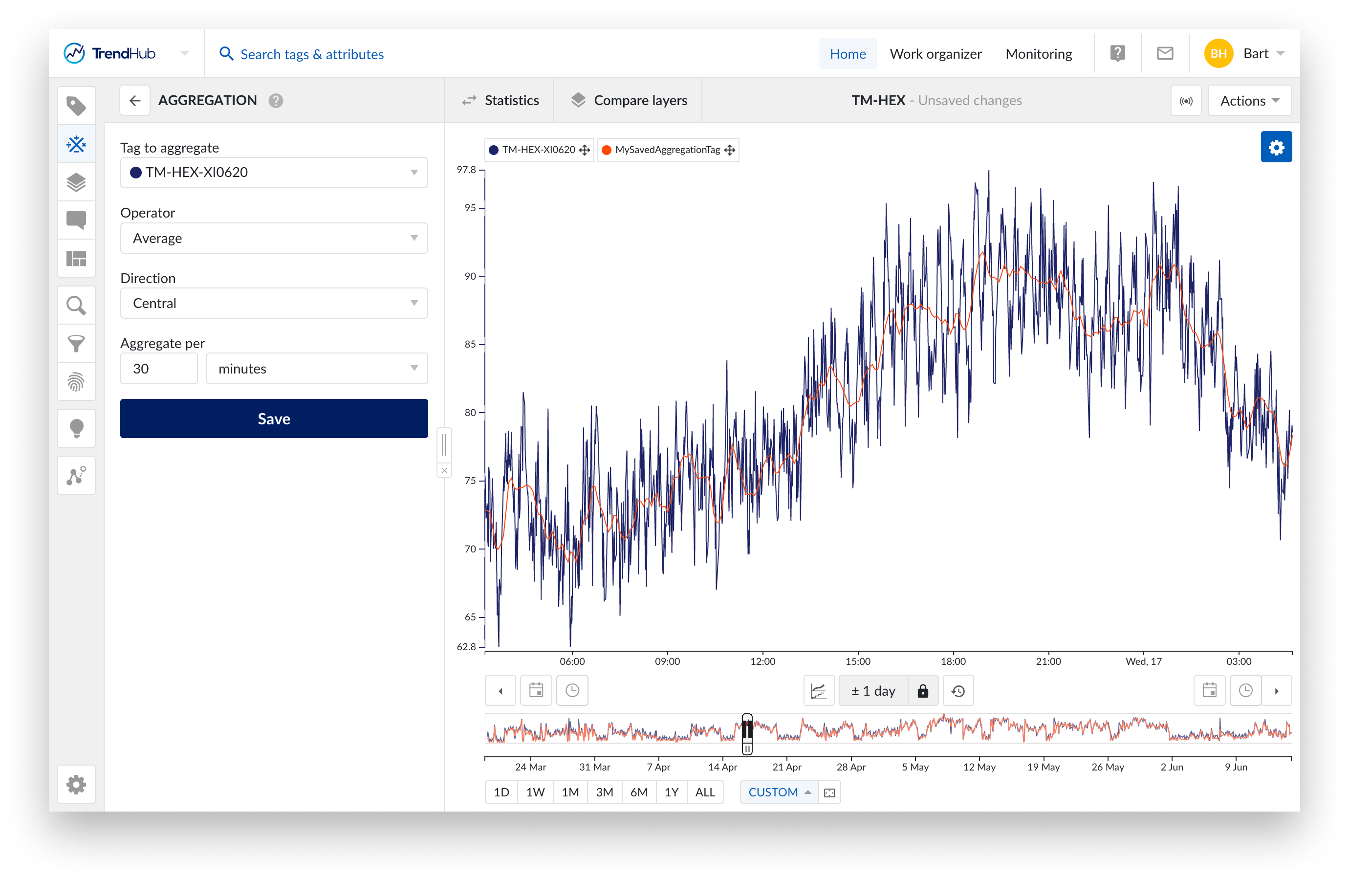

Mit den Aggregations-Tags können Sie auf der Grundlage bestimmter Operatoren gleitende Funktionen über einzelne Tags erstellen. Mithilfe von Aggregations-Tags können Sie den Minimal- oder Maximalwert für einen Tag im angegebenen Zeitfenster ermitteln oder das Signal ein Zeitfenster mitteln, um verrauschte Daten zu glätten.

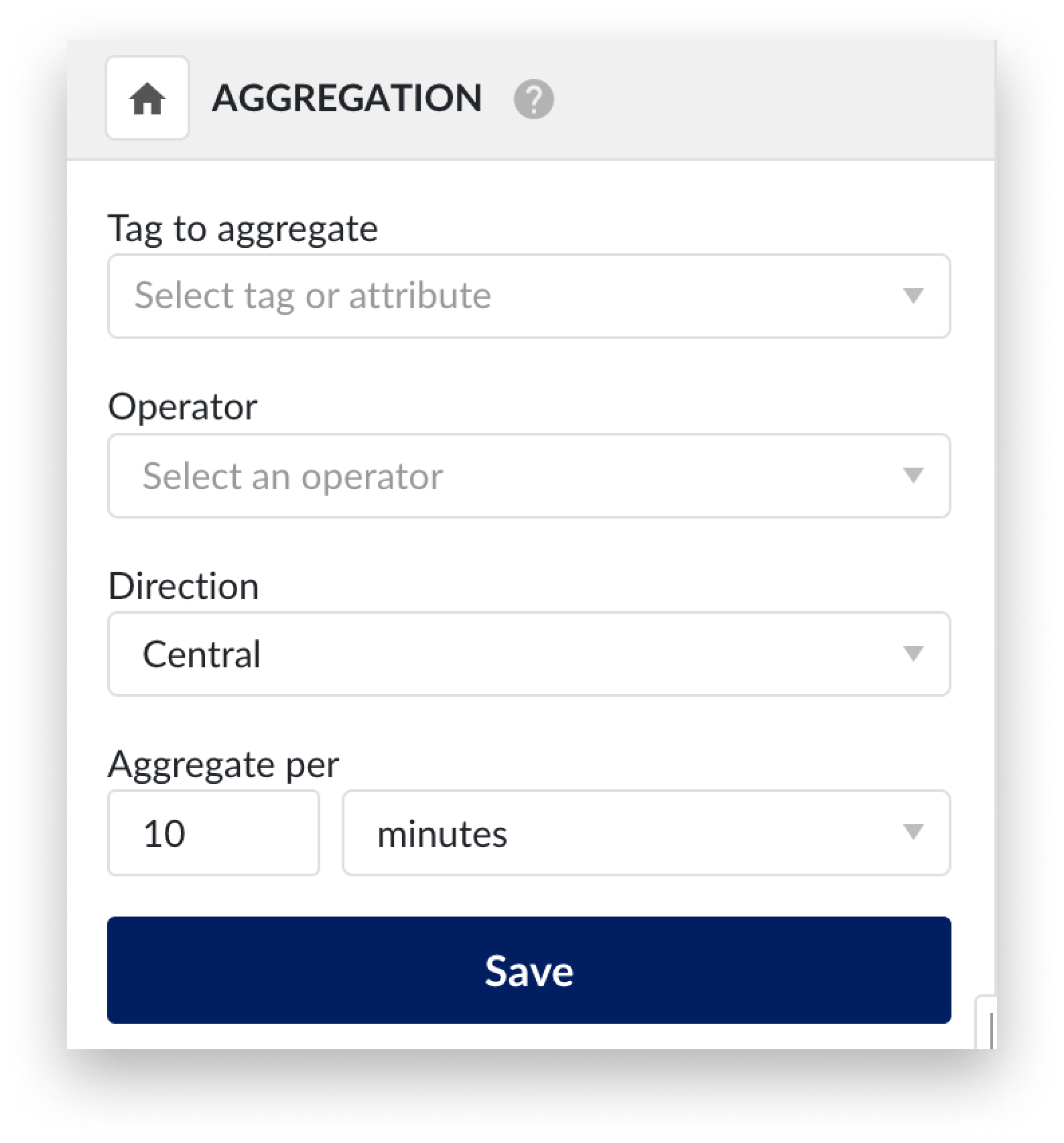

Um einen Aggregations-Tag zu erstellen, müssen Sie im TrendHub-Menü Tag Builder auswählen und dann auf die Option Aggregation klicken. Füllen Sie die folgenden vier Parameter aus:
  • Zu aggregierendes Tag: Wählen Sie das Tag/Attribut, das Sie aggregieren möchten. Dieser Tag wird als Quelle für Ihren aggregierten Tag verwendet. Dies kann jeder in TrendMiner vorhandene Tag sein, sofern er nicht mit den unten auf dieser Seite hervorgehobenen Einschränkungen kollidiert.
  • Operator: Die Funktion, die Sie zum Aggregieren Ihrer Daten verwenden möchten. Alle verfügbaren Operatoren sind unten aufgeführt.
  • Richtung: Diese Option legt fest, ob das gewählte Zeitfenster Datenpunkte der Vergangenheit (rückwärts), der aktuellen Zeit (mittig) oder der Zukunft (vorwärts) aggregieren soll. Siehe den Abschnitt "Wie funktionieren Aggregationen?" weiter unten.
  • Aggregieren pro: Hier legen Sie die Länge Ihres Fensters fest. Die Länge wird mit der Dauer ausgedrückt und muss mindestens Ihrer Indexauflösung entsprechen und darf maximal eine Dauer von 24 Stunden betragen.

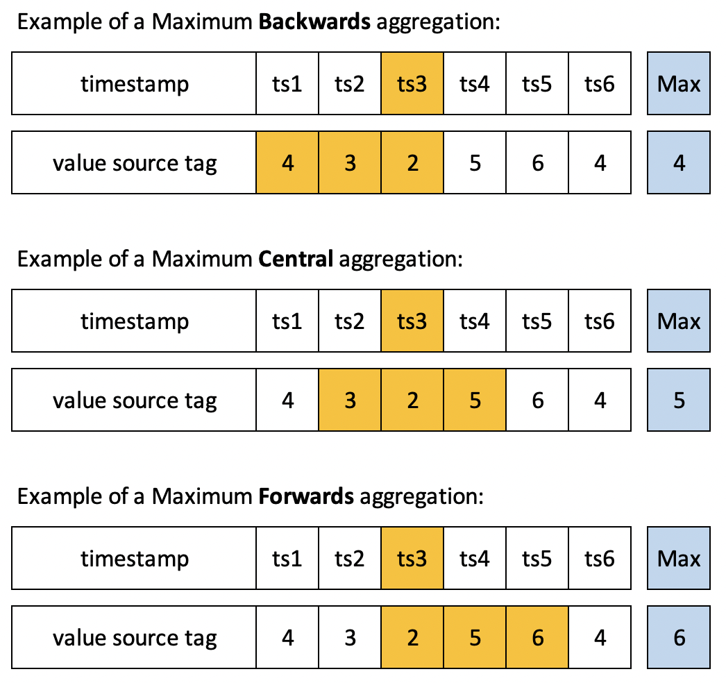

Aggregationen werden für ein bestimmtes Zeitfenster erstellt. Dieses Zeitfenster kann unterschiedliche Längen haben, aber auch eine bestimmte Richtung, in der die Datenpunkte für die Berechnung berücksichtigt werden müssen. Hier spielt die Richtung der Aggregation eine Rolle:
  • Richtung Rückwärts: fasst Datenpunkte aus der Vergangenheit zusammen;
  • Richtung Mitte: fasst Datenpunkte aus der Vergangenheit und der Zukunft zusammen;
  • Richtung Vorwärts: fasst Datenpunkte aus der Zukunft zusammen.
Das folgende Beispiel zeigt, wie sich die Richtung auf eine Aggregation mit einem Maximum-Operator auswirkt. Die Berechnung wird für den Punkt bei Zeitstempel 3 gezeigt. Die Werte, die dabei berücksichtigt werden, sind in der zweiten Zeile gelb markiert.
