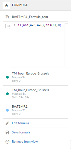

  1. Erstellen Sie eine neue Tag builder-Formel mit dem Wert und der gewünschten Uhrzeit (z.B. um 6 Uhr morgens).
    Formel:
    if(and(A=B, A=6), abs(C), 0)
    Variablenzuordnung:
    • A = TM_Stunde_* (je nach Zeitzone)
    • B = TM_Stunde_* (je nach Zeitzone), verschoben um 59 Minuten und 59 Sekunden
    • C = Tag mit dem gewünschten anzuzeigenden Wert

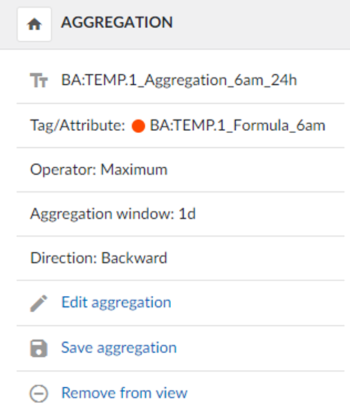

  2. Erstellen Sie eine Tag Builder-Aggregation basierend auf der vorherigen Formel, um den zu einem bestimmten Zeitpunkt gemessenen konstanten Wert für die nächsten 24 Stunden zu erhalten.
    • Tag zum Aggregieren: Formel aus Schritt 1
    • Betreiber: Maximum
    • Richtung: Rückwärts
    • Gesamtdauer: 24 Stunden

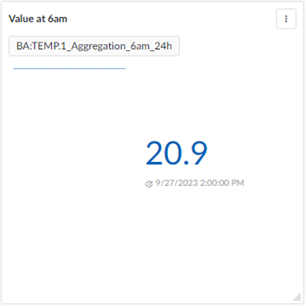

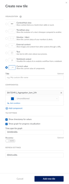

  3. Erstellen Sie ein Dashboard mit einer Kachel für den aktuellen Wert und wählen Sie das neue Aggregations-Tag als Komponente. Der Wert, der z.B. um 6 Uhr morgens gemessen wurde, wird bis zum nächsten Tag um 6 Uhr morgens angezeigt.
