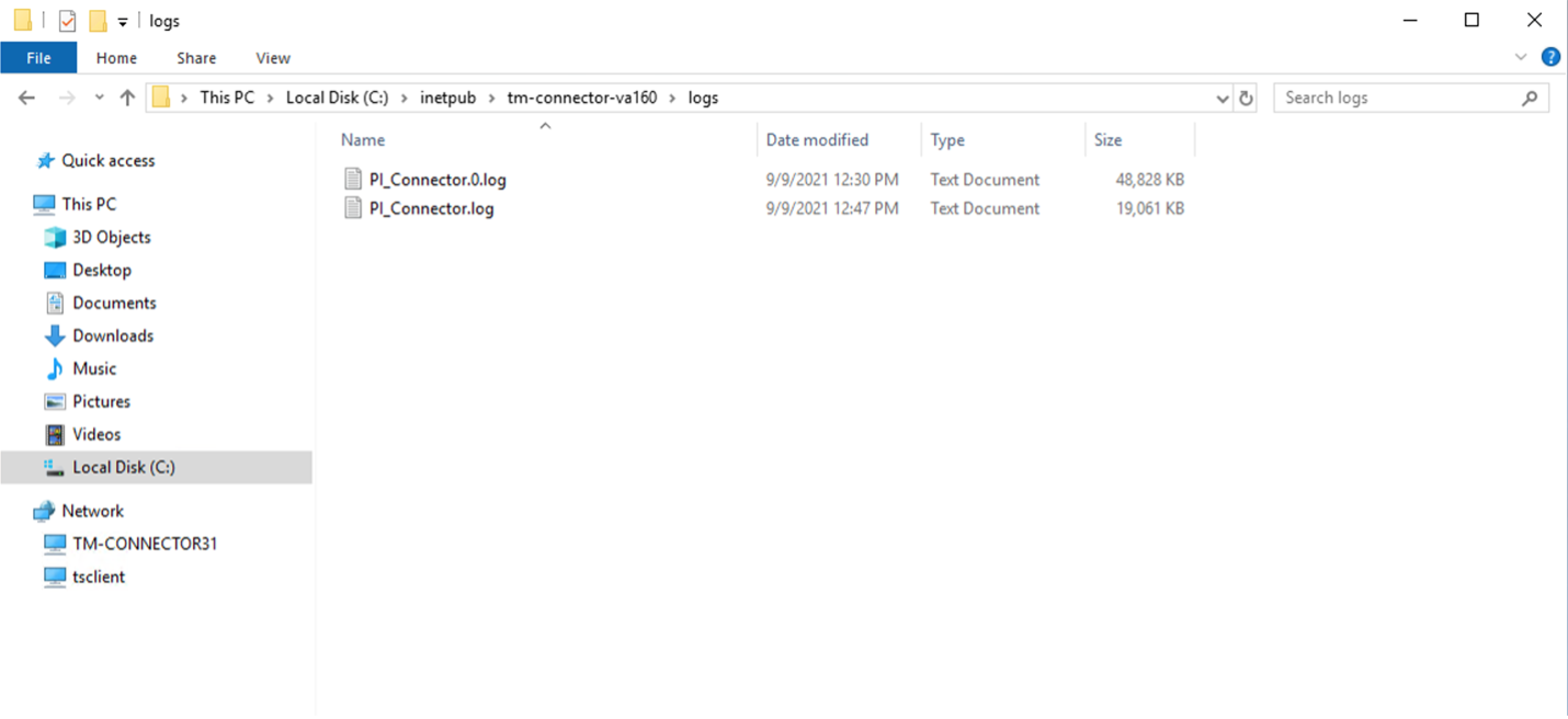

  2. Ouvrez le dossier 'c:/inetpub/myconnector/logs'.

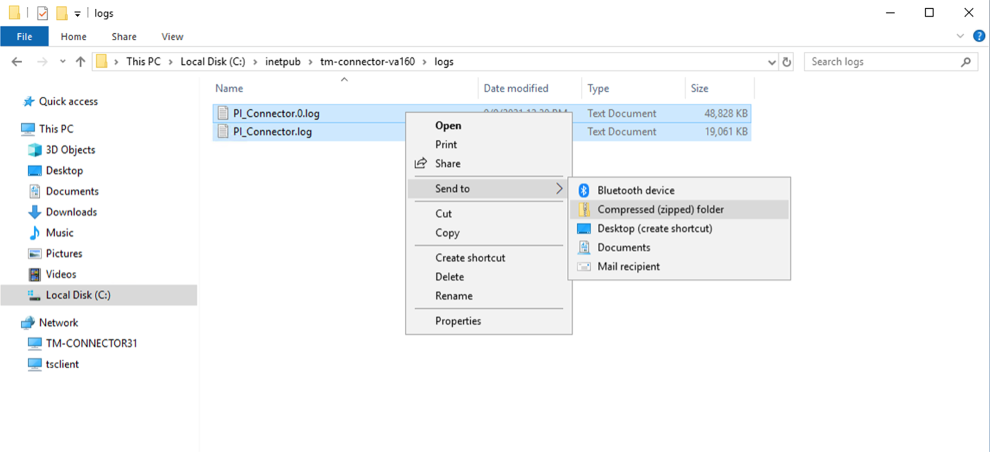

  3. Sélectionnez tous les fichiers .log et comprimez-les dans un fichier .zip.

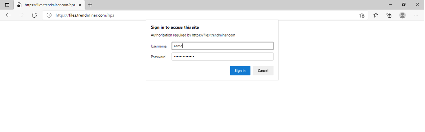

  4. Ouvrez le navigateur et naviguez jusqu'à https://files.trendminer.com
  5. Connectez-vous à l'aide de vos identifiants de serveur de fichiers TrendMiner. Si vous ne les connaissez pas ou si vos identifiants ne fonctionnent pas, veuillez contacter votre Customer Success Manager TrendMiner ou envoyer une demande d'assistance à support@trendminer.com.
