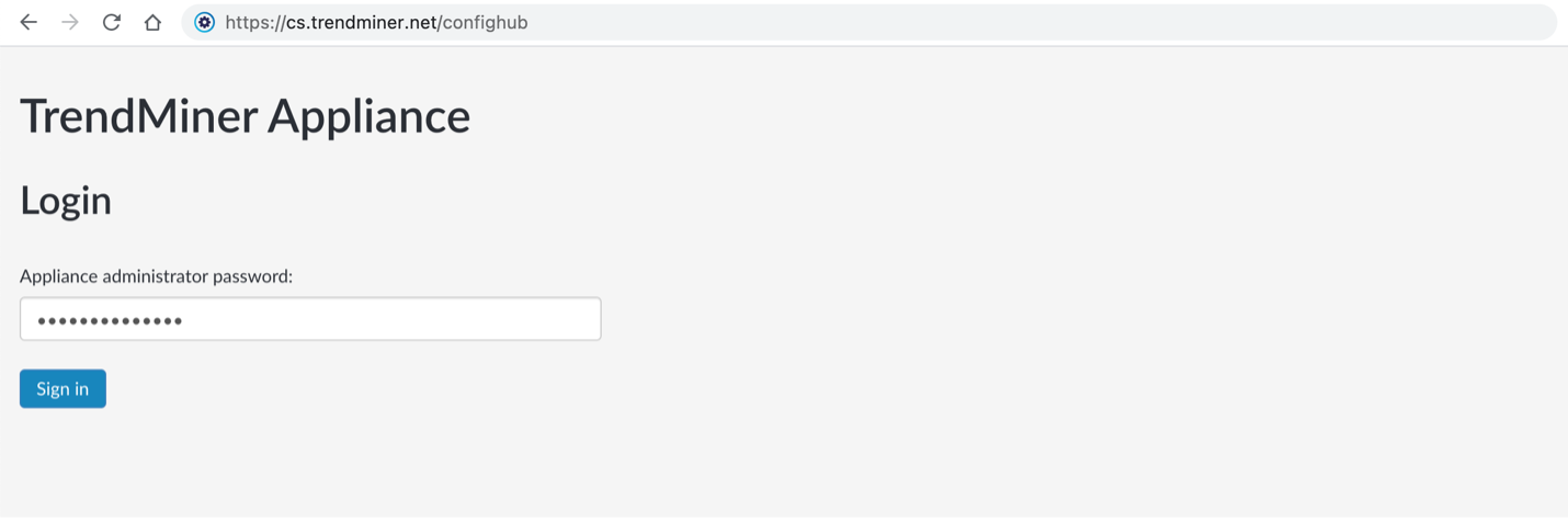

  1. Ouvrez le navigateur et accédez à [trendminer_url]/confighub.
  2. Saisissez le mot de passe administrateur de ConfigHub et connectez-vous.

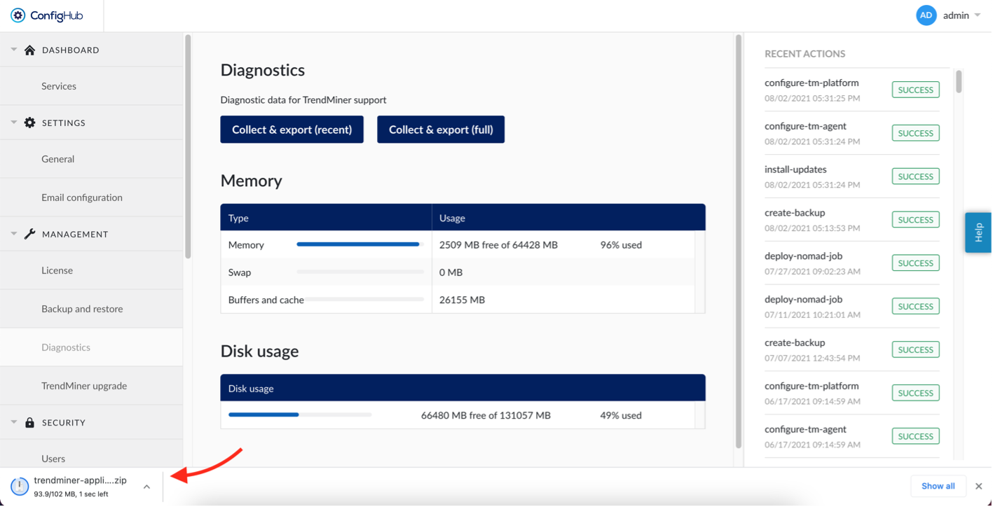

  3. Naviguez jusqu'à "Diagnostics" et cliquez sur :
    1. Collect -> export (recent)" pour les fichiers journaux d'un problème qui vient de se produire (dernières heures).
    2. Collect -> export (full)" pour les fichiers journaux des 10 derniers jours en vue d'une enquête plus approfondie.
  4. Attendez que les fichiers journaux soient collectés et téléchargés.
