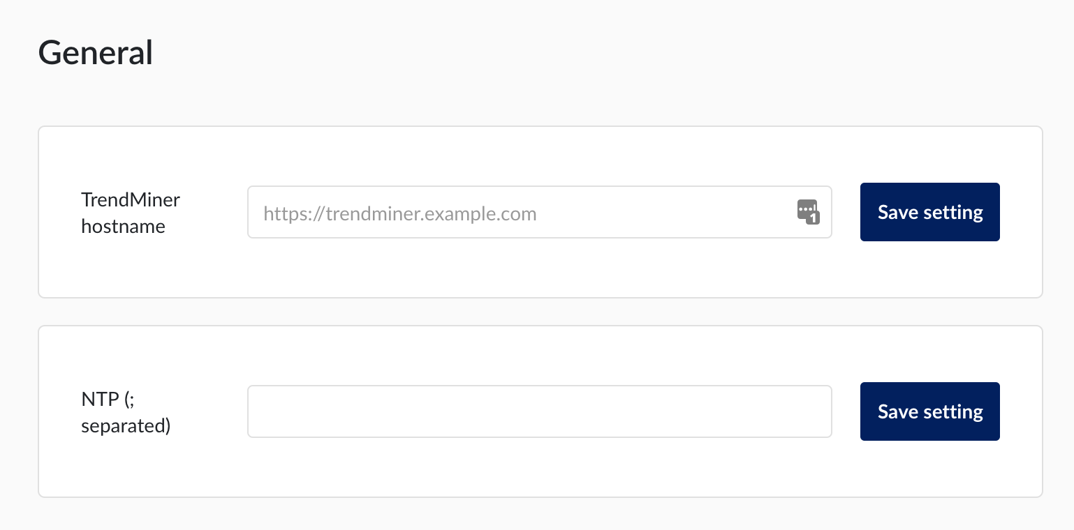

Le nom d'hôte de TrendMiner est, par exemple, utilisé dans les liens des courriels de Monitoring pour permettre aux utilisateurs de cliquer sur les résultats du monitoring dans TrendMiner.
Pour synchroniser les dates avec NTP, indiquez un ou plusieurs serveurs NTP, séparés par un point-virgule.

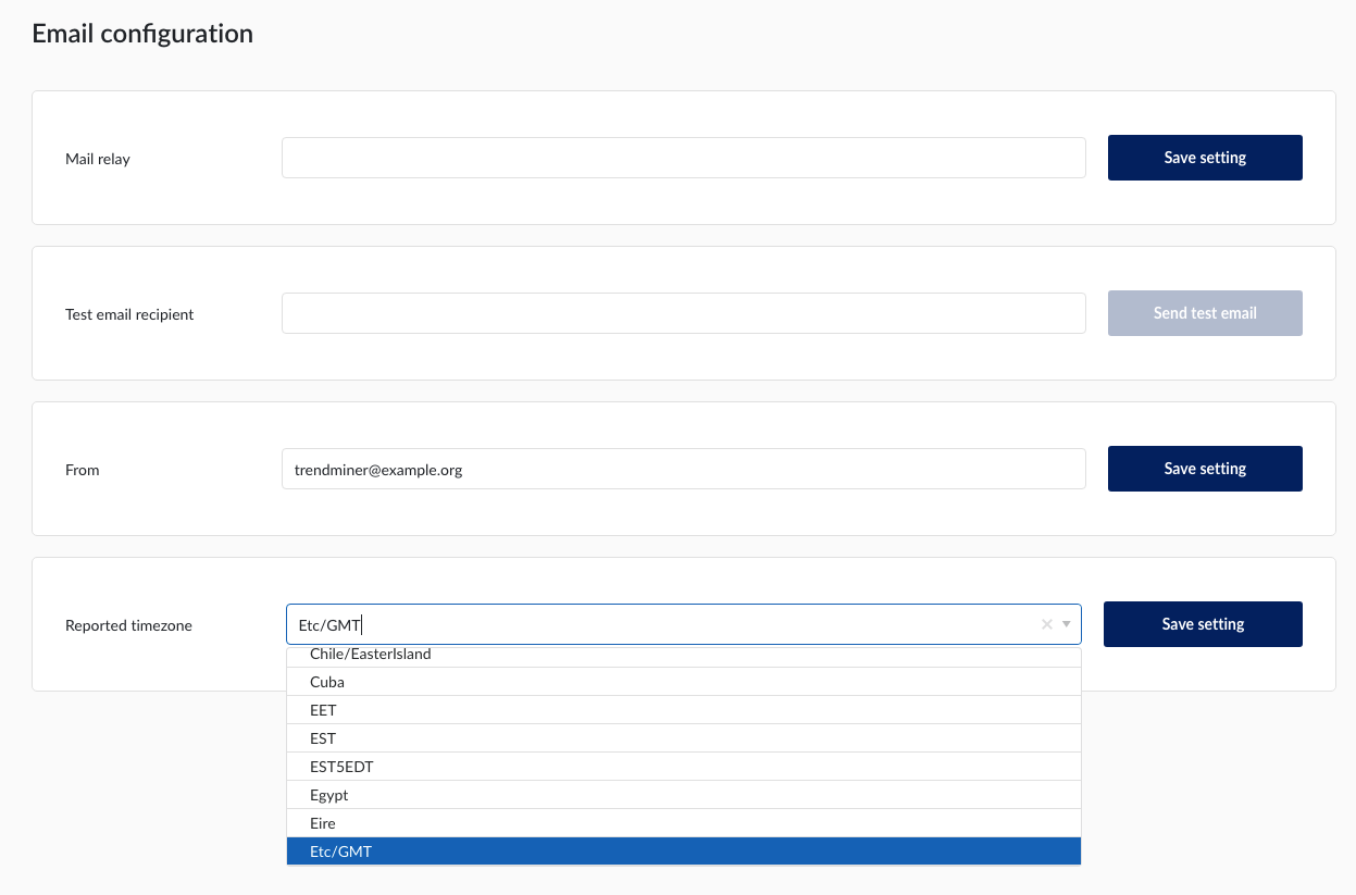

Relais de messagerie : l'adresse IP ou le nom d'hôte du serveur de relais de messagerie, utilisé pour l'envoi de messages de surveillance TrendMiner, par exemple.
Test du destinataire de l'e-mail : indiquez votre adresse e-mail et cliquez sur "Envoyer un e-mail de test" pour vérifier que votre relais de messagerie est correctement configuré.
De : adresse électronique utilisée comme champ "De" pour les courriels de TrendMiner.
Fuseau horaire signalé : L'horodatage de départ est par défaut à UTC. Le fuseau horaire peut être ajusté et défini si nécessaire.
