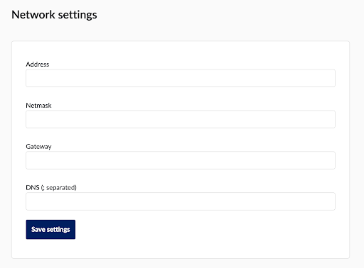

La section Réseau de ConfigHub permet de modifier l'adresse IP et divers autres paramètres liés au réseau de TrendMiner Appliance.
Les mises à jour des paramètres du réseau peuvent entraîner une perte temporaire de connectivité pour les utilisateurs de TrendMiner.
ConfigHub ne redirige pas automatiquement le navigateur vers une nouvelle adresse IP.
Le fait de cliquer sur "Enregistrer les paramètres" déclenche une reconfiguration du réseau. L'État de l'action de configuration est indiqué sous "Actions récentes" (à droite) comme étant "EN COURS" pendant que les mises à jour ont lieu. Si l'opération est réussie, l'état "SUCCESS" apparaît.

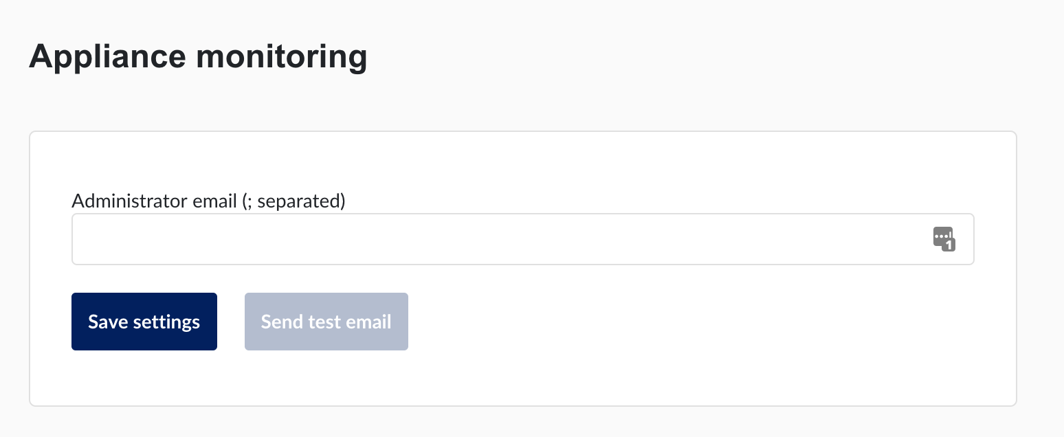

L'appliance TrendMiner se surveille elle-même pour certains événements. Les alertes sont envoyées à l'adresse électronique configurée dans cette section.
Voici quelques exemples d'événements :
  • Espace disque : 80% avertissement, 90% critique
  • Échange : 50 % d'avertissement, 90 % de critique
  • ConfigHub est en panne
  • Taskqueue est en panne
  • La base de données MySQL est hors service
Plusieurs adresses électroniques peuvent être saisies lorsqu'elles sont séparées par des points-virgules.
Les alertes par courrier électronique ne fonctionnent que si votre relais de messagerie (sous Configuration de la messagerie) est correctement configuré. Vérifiez la configuration en cliquant sur "Envoyer un mail test".

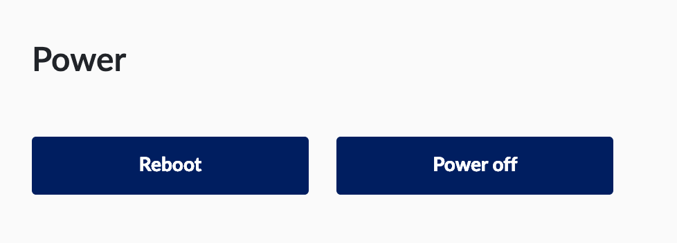

L'appliance TrendMiner peut être redémarrée ou mise hors tension via ConfigHub. Allez dans le menu Power et cliquez sur le bouton souhaité. L'appliance commencera à exécuter l'action demandée 5 secondes après que la commande a été donnée.
Une actualisation manuelle de ConfigHub est nécessaire. Appuyez sur F5 pour essayer de charger à nouveau l'interface. Réessayez jusqu'à ce que cela réussisse.
Si vous n'utilisez pas l'appliance TrendMiner, par exemple si vous avez installé votre propre serveur Linux, veuillez suivre votre procédure interne pour éteindre et redémarrer le serveur.
