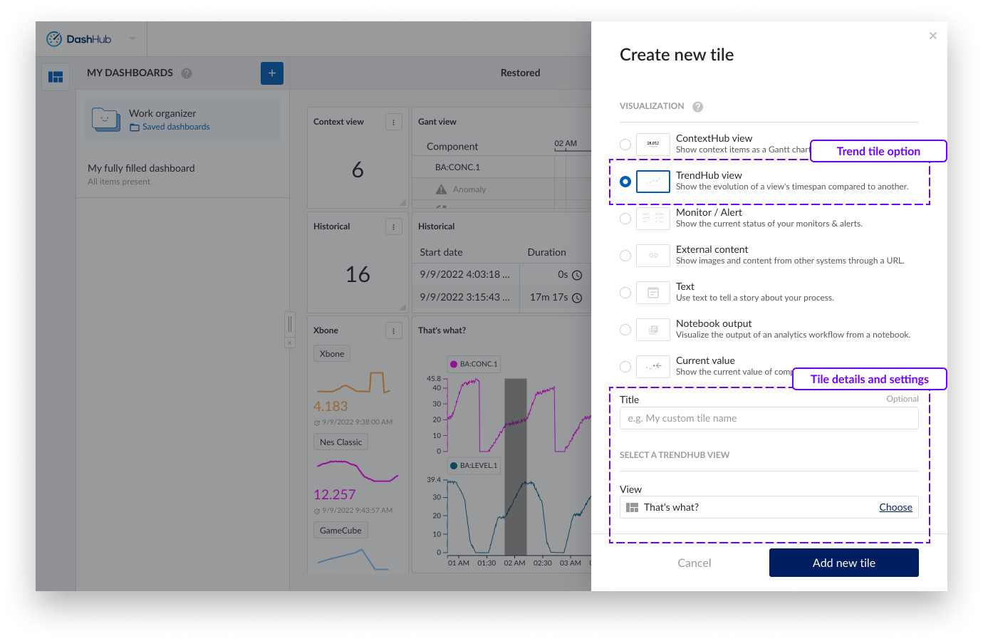

  1. Comme pour la vignette de contexte, commencez par un nouveau tableau de bord ou un tableau de bord enregistré et cliquez sur le bouton "Action" dans la barre du tableau de bord.
  2. Cliquez sur le panneau "Ajouter une nouvelle vignette" qui se trouve sur le côté droit de l'écran.
  3. Sélectionnez "Vue TrendHub".
  4. Remplissez un titre (facultatif) et cliquez sur l'action "Choisir" pour ouvrir le panneau latéral de l'organiseur de travail.
  5. Choisissez la vue des tendances souhaitée et confirmez.
  6. Pour ajouter la vignette au Dashboard, cliquez sur le bouton "Ajouter une nouvelle vignette" en bas du panneau latéral.

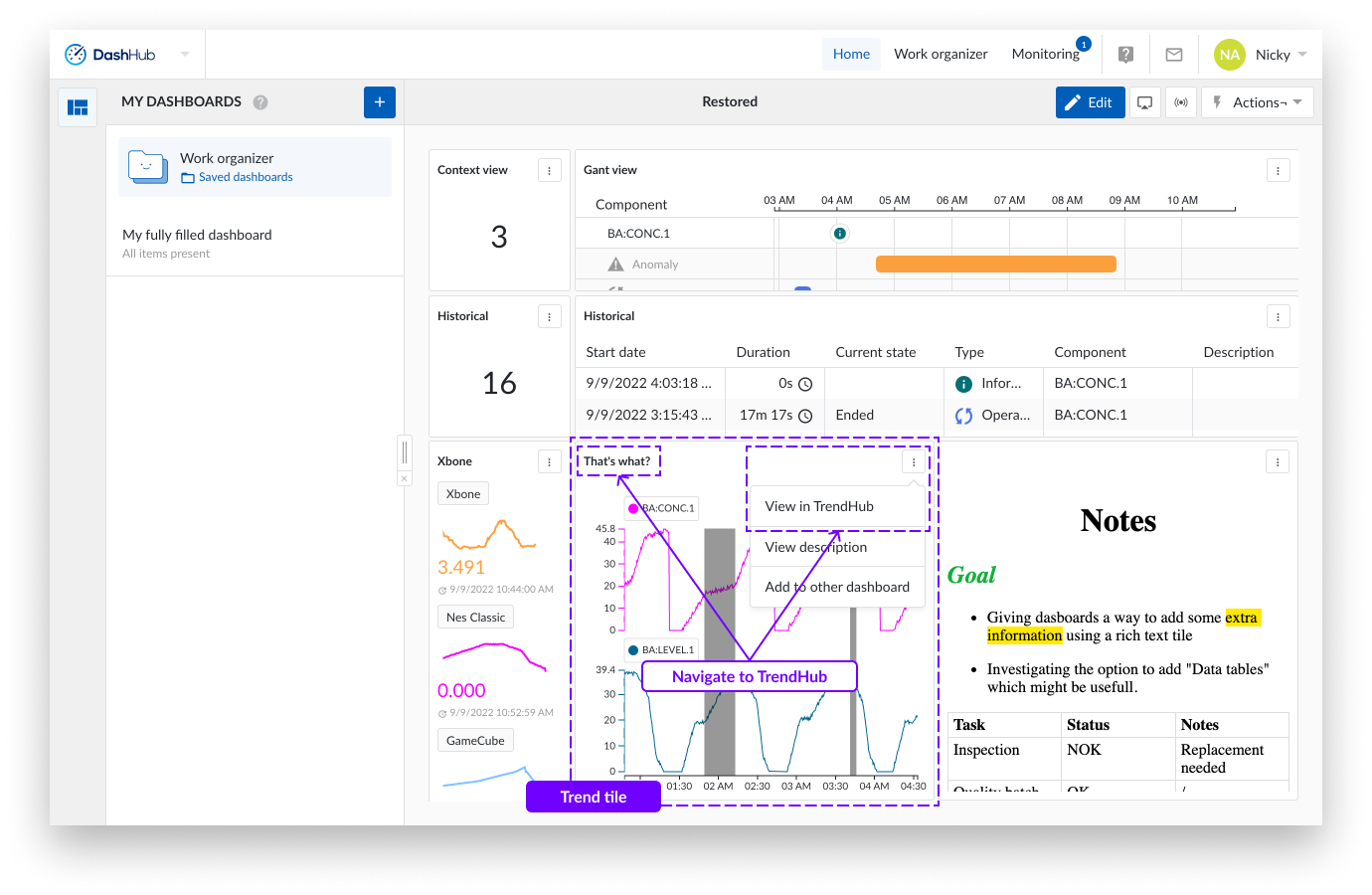

  1. Cliquez sur le bouton bleu "Voir" sur le côté droit de la barre du Dashboard.
  2. Cliquez sur l'icône des trois points verticaux située en haut à droite de votre vignette de tendances et sélectionnez l'option "Voir dans TrendHub". OU
  3. Cliquez sur le titre de la vignette de tendances.
