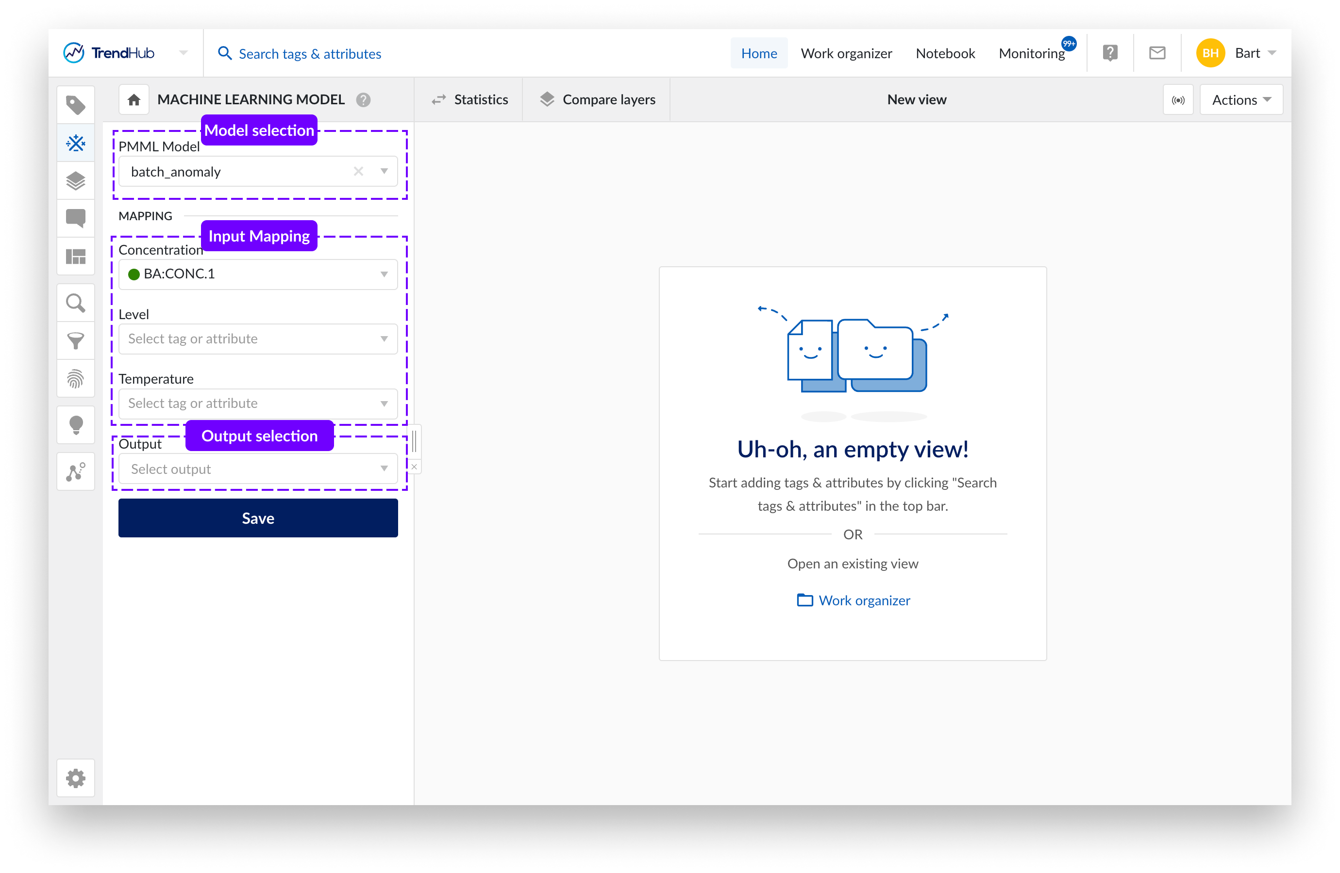

Modèle PMML : Dans ce champ, vous pouvez sélectionner n'importe lequel des modèles qui sont déployés dans TrendMiner. Les modèles peuvent être déployés à partir de l'outil Notebook de TrendMiner, la plateforme où les scripts Python peuvent être convertis en modèles PMML. Lisez ceci pour plus d'informations sur l'outil Notebook.
Only PMML models with 10 or less input variables will be shown in the dropdown field.
Mappage : Ici, vous pouvez mapper vos tags/attributs à toute entrée requise pour le modèle.
Seules les entrées analogiques sont prises en charge.
Sortie :  Les modèles peuvent avoir plusieurs sorties. Avec ce champ, vous spécifiez quelle sortie doit être utilisée pour créer votre nouveau tag.
Seules les sorties analogiques (entiers, flottants, doubles) sont prises en charge.
