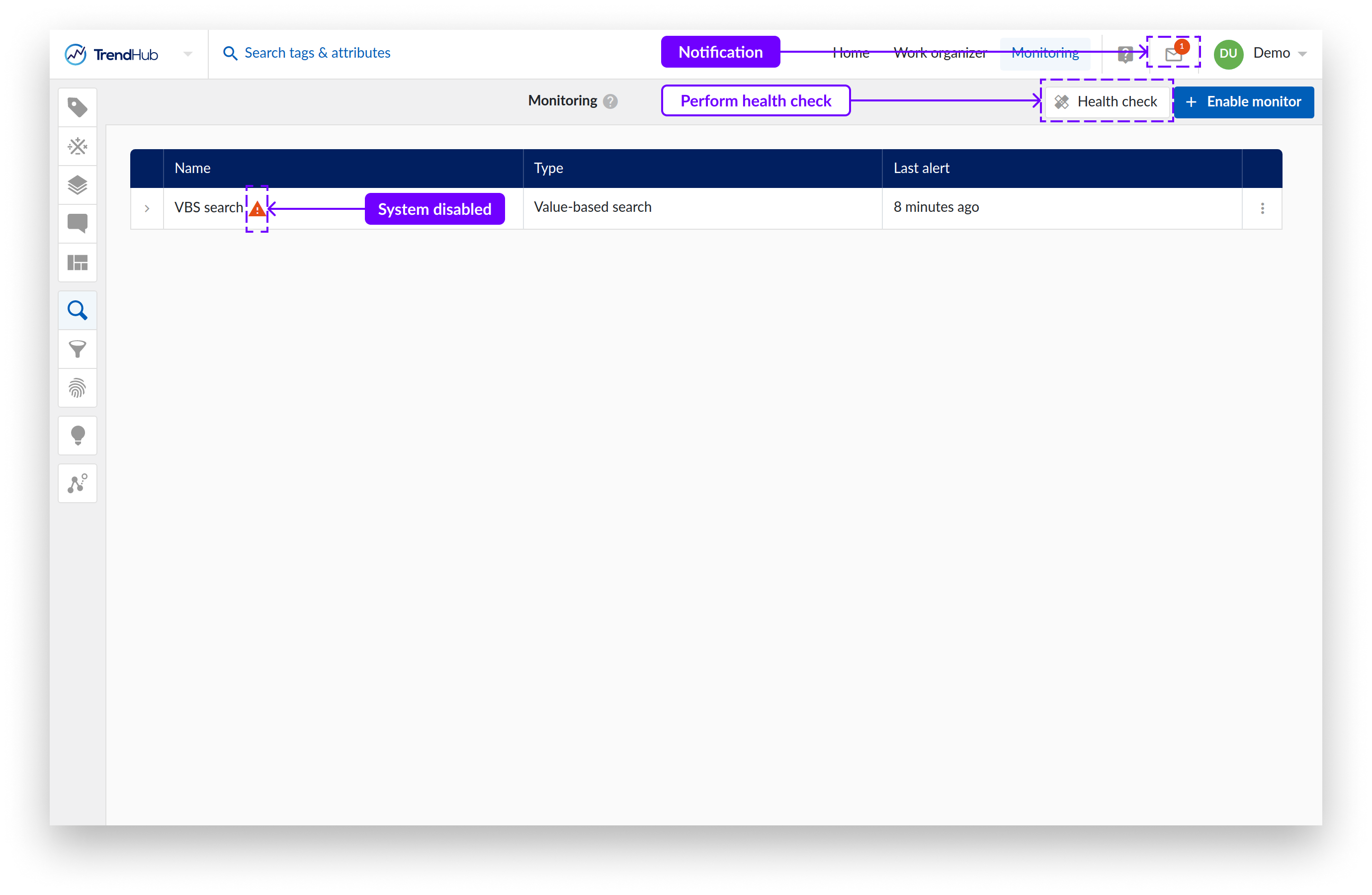

Lorsque des problèmes sont rencontrés au cours du monitoring automatique, le moniteur concerné est désactivé, ce qui est indiqué dans la vue d'ensemble du monitoring par une icône d'avertissement rouge.

Ce paramètre vous permet d'avoir toujours une vue d'ensemble correcte de l'état de vos moniteurs activés, c'est-à-dire de savoir lesquels sont en bonne santé et lesquels ne le sont pas. Pour chaque moniteur qui passe à Désactivé par le système, une notification est envoyée décrivant la cause.
TrendMiner ne vérifiera plus les résultats pour les moniteurs désactivés par le système.
Dès que les problèmes d'accès aux tags sont rétablis ou que le moniteur défaillant est modifié pour utiliser un type de Context Item valide et existant, vous pouvez réactiver tous les moniteurs désactivés par le système en une seule fois en cliquant sur le bouton de contrôle de santé, situé à l'en-tête de la page de vue d’ensemble des moniteurs et alertes. Lorsque le bilan de santé est terminé, une notification est envoyée indiquant le nombre de moniteurs qui n'ont pas pu être activés.
