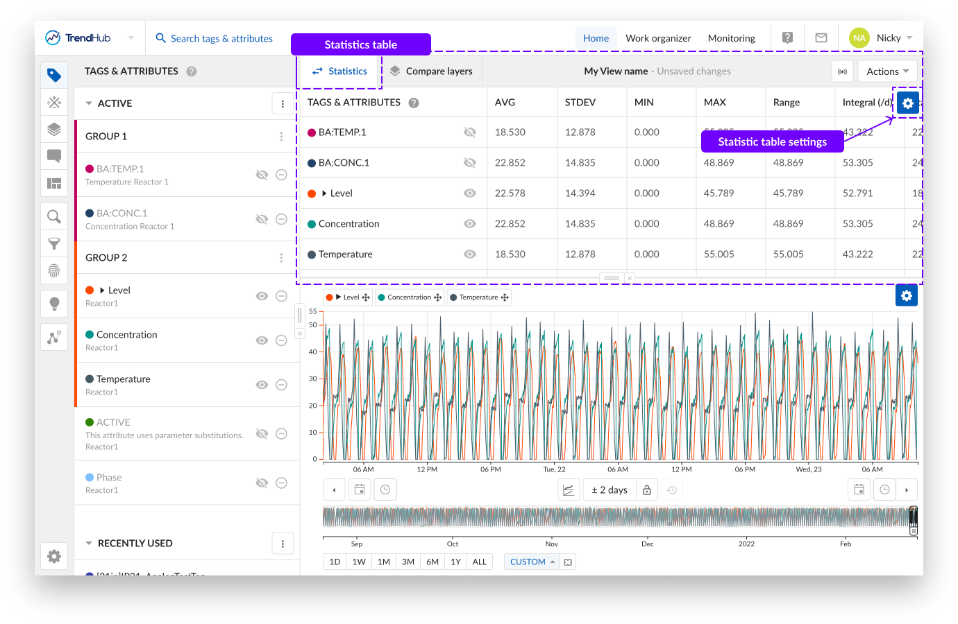

Tableau des statistiques
Le tableau des statistiques est l'endroit où vous pouvez consulter plusieurs statistiques descriptives pour la période qui est visualisée sur le graphique de focus (tendances, tendances empilées ou nuages de points).
Dès qu'un tag ou un attribut est ajouté à la liste des tag actifs, le tableau des statistiques peut être ouvert. Le tableau calcule toutes les statistiques descriptives de tous les tags et attributs actifs.
Le tableau des statistiques reste visible tant que l'onglet tableau est sélectionné dans la barre de vue. Grâce à la poignée de redimensionnement pratique située au milieu sous le tableau, la hauteur du tableau de statistiques peut être augmentée ou diminuée. Le tableau peut également être fermé en cliquant sur l'onglet du tableau dans la barre de vue ou en cliquant sur la croix à côté de la poignée de redimensionnement.
Lorsque les filtres sont actifs, les statistiques sont calculées uniquement sur les données non filtrées dans l'intervalle de temps visualisé.
Les valeurs du tableau sont automatiquement mises à jour lors de toute modification du temps sur le graphique de focus.
Dans le tableau, vous pouvez effectuer quelques actions :
  • Tri des colonnes
  • Ajustement de la taille des colonnes
  • Cacher les tags
Chaque colonne peut être triée, ce qui se fait facilement en cliquant sur l'en-tête de la colonne. En cliquant sur un en-tête, vous obtenez une indication du tri appliqué, par exemple, une icône de flèche vers le haut/bas (tri croissant/ décroissant) ou aucune flèche (pas de tri). Une seule colonne peut être triée à la fois, y compris la colonne Tags & Attributs. Si aucun tri n'est appliqué, l'ordre des tags correspond à l'ordre dans la liste des tags actifs.
Une autre possibilité est d'augmenter ou de diminuer la largeur des colonnes.
Enfin, les tags et les attributs peuvent être rendus visibles ou cachés à l'aide des icônes en forme d'œil situées à côté des noms des références de données.
Les tags et attributs cachés sont également affichés dans le tableau des statistiques.

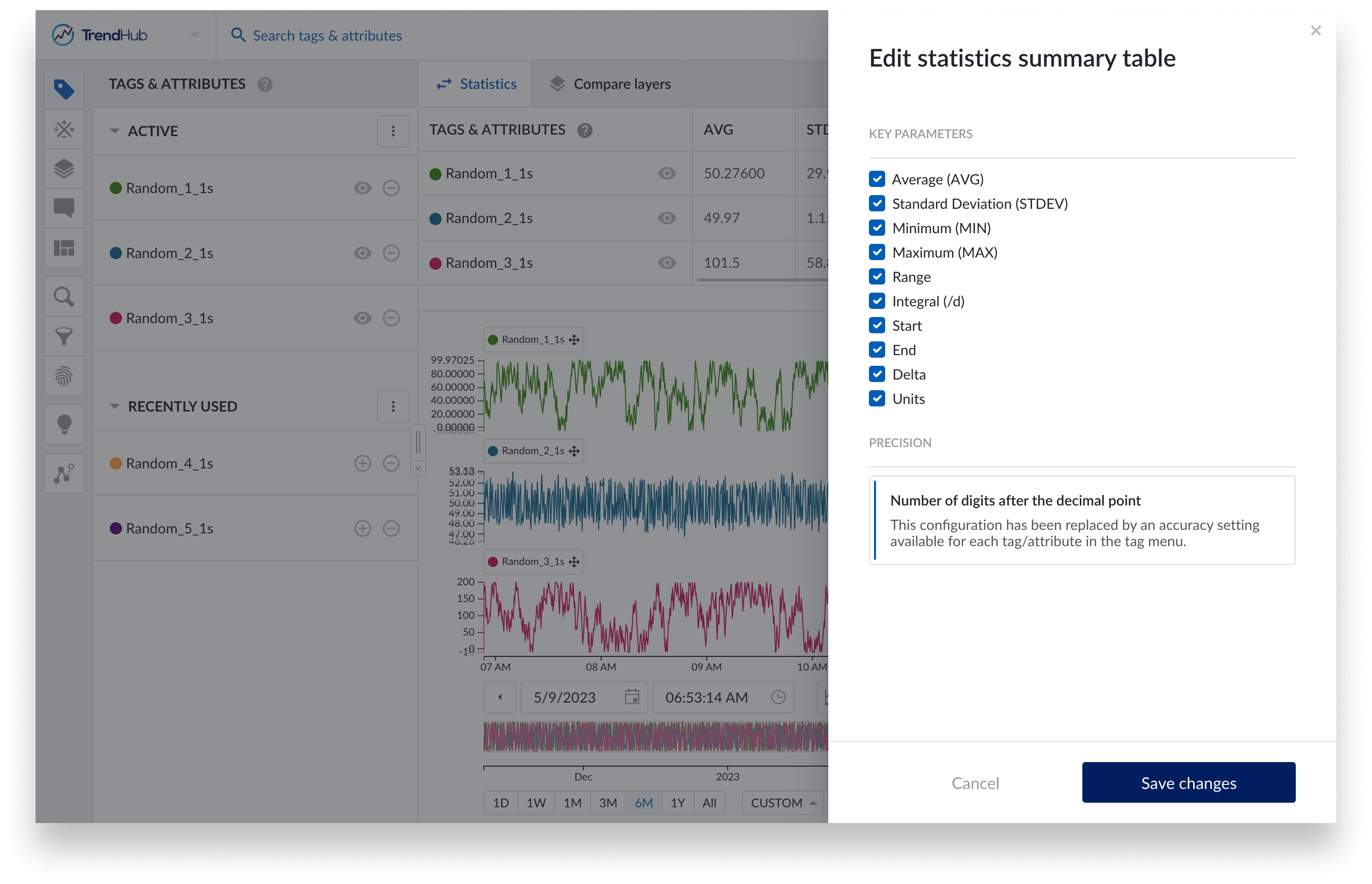

Le tableau de statistiques comporte quelques paramètres qui peuvent être modifiés. Pour ouvrir les paramètres du tableau des statistiques, cliquez sur le bouton bleu des paramètres en haut à droite du tableau.
In the "Edit the summary table of statistics" panel, you can select the statistical parameters that interest you and that you want to appear in the table.
Par défaut, toutes les statistiques sont activées. Cachez celles qui ne sont pas utiles pour votre session actuelle.
Les statistiques descriptives suivantes sont disponibles :
  • Valeurs moyennes (MOY) : Affiche une colonne avec la valeur moyenne des tags et attributs actifs dans la période visualisée.
  • Écart-type (STDEV) : Affiche l'écart type pour chacun des tags et attributs actifs dans la période visualisée.
  • Valeurs minimales (MIN) : Shows a column with the integral value for all active tags and attributes in the visualized time frame.
  • Valeurs maximales (MAX): Affiche une colonne avec la valeur maximale des tags et attributs actifs dans la période visualisée.
  • Valeurs de la plage : Affiche une colonne avec la différence entre la valeur minimale et maximale des tags et attributs actifs dans la période visualisée.
  • Valeurs intégrales : Affiche une colonne avec la valeur intégrale des tags et attributs actifs dans la période visualisée. Le calcul suppose que l'unité des tags ou attributs est unités/jour. Si l'unité réelle est par exemple unité/h, la valeur affichée doit être multipliée par 24.
  • Valeurs de début : Affiche une colonne avec la valeur des tags et attributs actifs au début de la période visualisée.
  • Valeurs de fin : Affiche une colonne avec la valeur des tags et attributs actifs à la fin de la période visualisée.
  • Valeurs delta : Affiche une colonne avec la différence entre la valeur de début et de fin des tags et attributs actifs dans la période visualisée.
  • [en] Units of measurements: Shows a column with the units that are set in the tag or attribute.
Cette option vous permet de régler avec précision le nombre de chiffres après la virgule des valeurs du tableau. Par défaut, cette valeur est fixée à trois, avec une valeur maximale de huit.
Tous les paramètres sont enregistrés pour la session en cours uniquement. Dans une nouvelle session, toutes les statistiques seront à nouveau activées.
