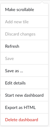

So aktivieren Sie die Scroll-Option für Dashboards vor 2020.R2:
  1. Klicken Sie auf die Schaltfläche "Aktionen", die sich oben rechts auf Ihrem Dashboard befindet.
  2. Wählen Sie "Scrollbar machen“.
    Ihre aktuellen Ansichten werden nach dem 2021.R2-Upgrade nicht scrollbar sein. Wir empfehlen, diese Ansichten manuell in scrollbare Dashboards zu ändern. Dies ist ein manueller Schritt, da diese Änderung zu einigen kleinen Umstellungen in Ihrem Dashboard führen kann.
