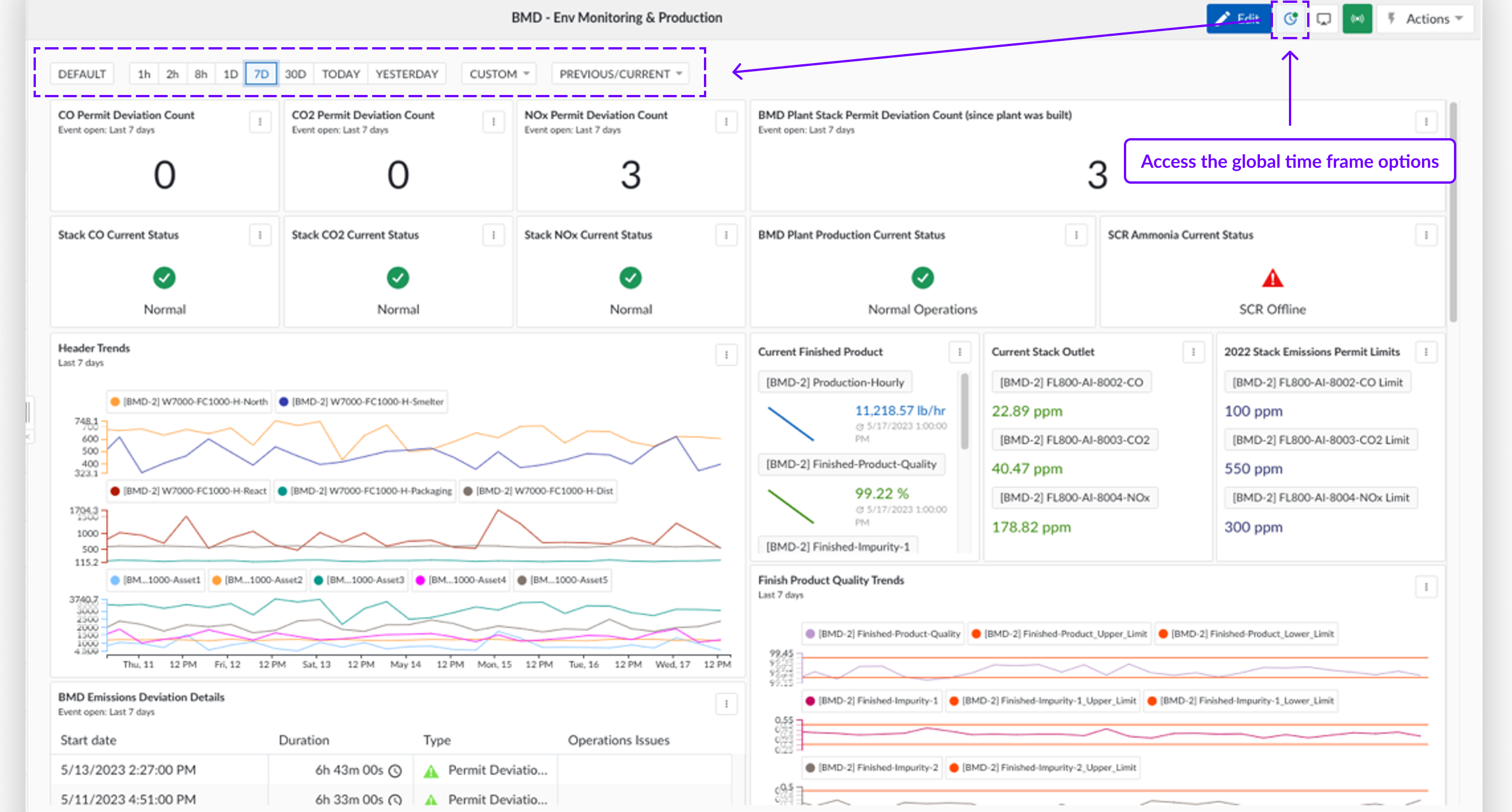

Sie können auf die Optionen zur Anpassung des globalen Zeitrahmens zugreifen, indem Sie auf die Schaltfläche in der oberen Leiste (rechts) von DashHub klicken:
Sie können zwischen den folgenden Optionen wählen:
  • 1H, 2H, 8H, 1D, 30D, HEUTE und GESTERN

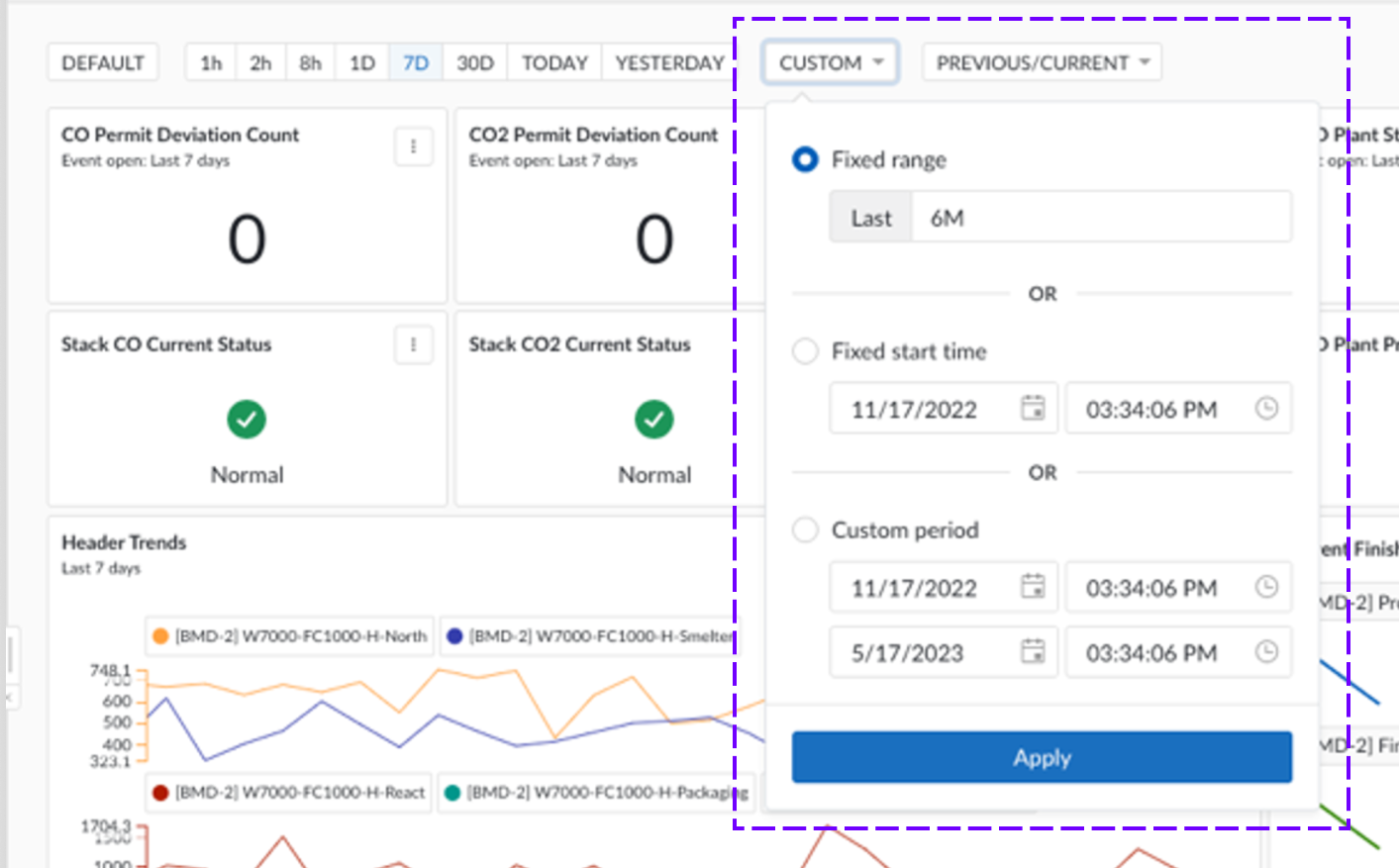

Es ist auch möglich, eine benutzerdefinierte Zeit anzugeben. Wählen Sie die Option "BENUTZERDEFINIERT" im Registerkartenmenü:
Wählen Sie zwischen einem "Globale Zeitspanne", einer "Festen Startzeit" oder einem "Benutzerdefinierten globalen Zeitraum".

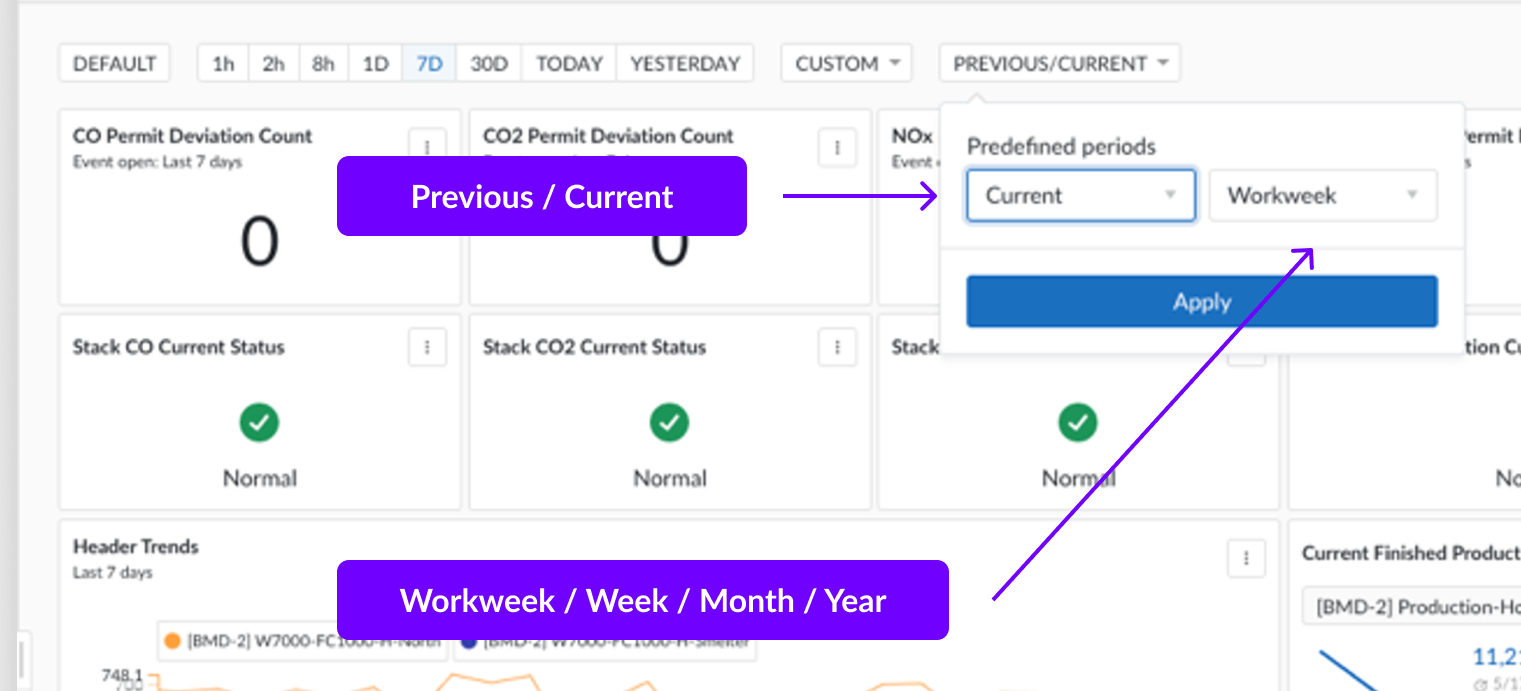

Vordefinierte frühere/aktuelle Zeiträume können Sie über die Option "VORHERIG/AKTUELL" im Registerkartenmenü aufrufen:
Zu den vordefinierten Optionen, aus denen Sie wählen können, gehören "früher" oder "aktuell":
  • Arbeitswoche
  • Woche
  • Monat
  • Jahr
Sobald Sie eine Option ausgewählt haben, wird der Zeitrahmen für alle Kacheln auf dem Dashboard geändert.
